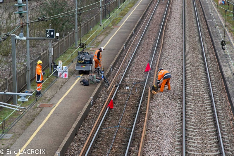

par CHALINDREY » 23 Mar 2017 20:35
Apres la mise en place, les LRS de 400m sont soudés bout à bout par la  Société LSF La Soudure Ferroviaire.
			-  Soudure de LRS par la Société LSF La Soudure Ferroviaire à Villeneuve la Guyard le 20 mars 2017.

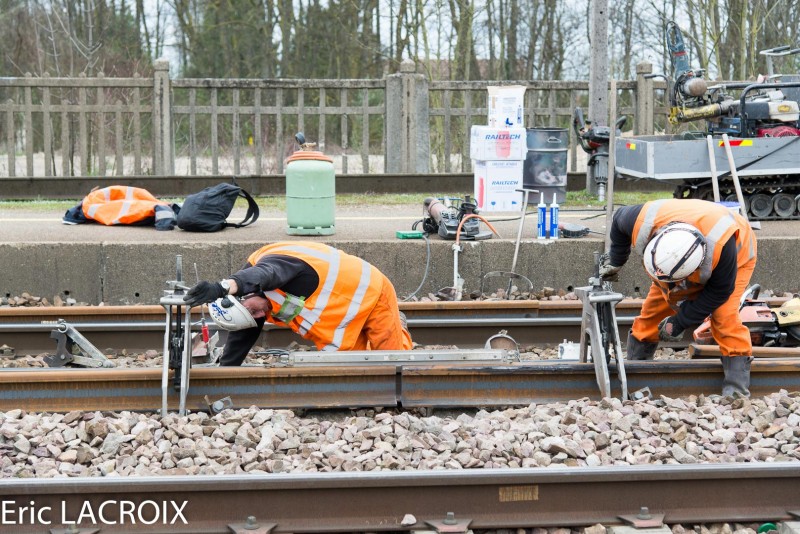

par CHALINDREY » 23 Mar 2017 22:46
			Avant la soudure, la préparation...

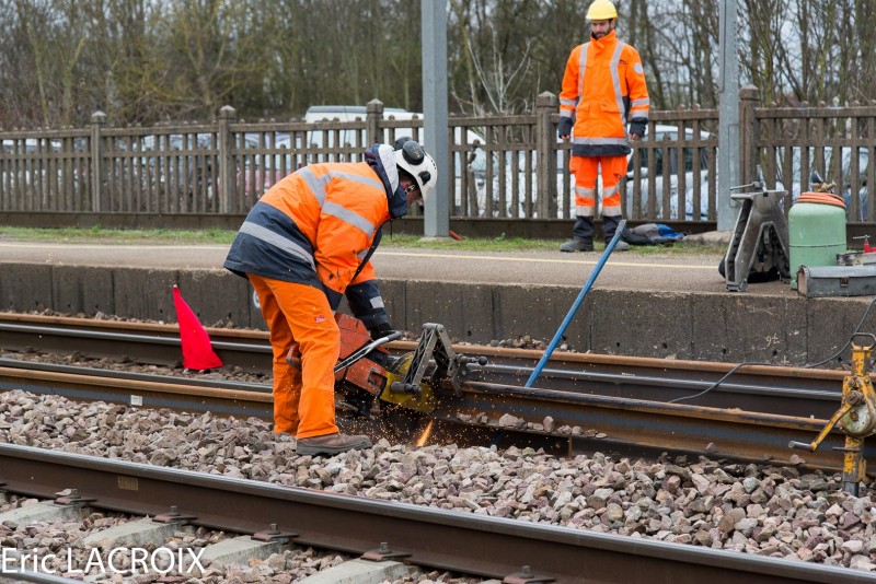

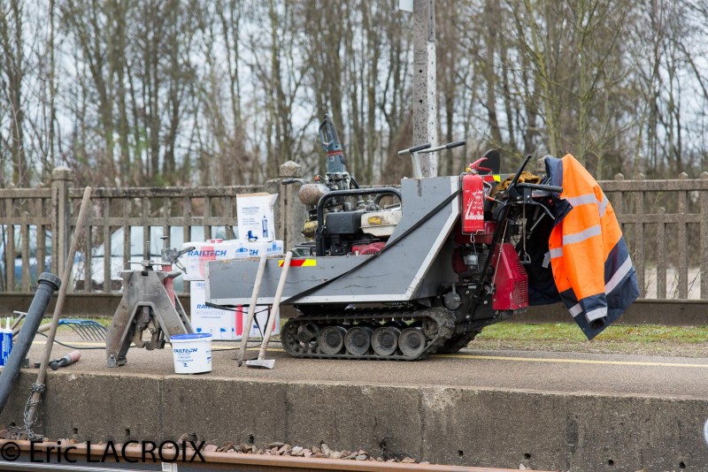

par CHALINDREY » 23 Mar 2017 22:49
			La "brouette"...

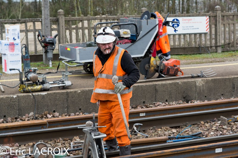

par CHALINDREY » 24 Mar 2017 22:02
			Alignement des rails avant soudure...

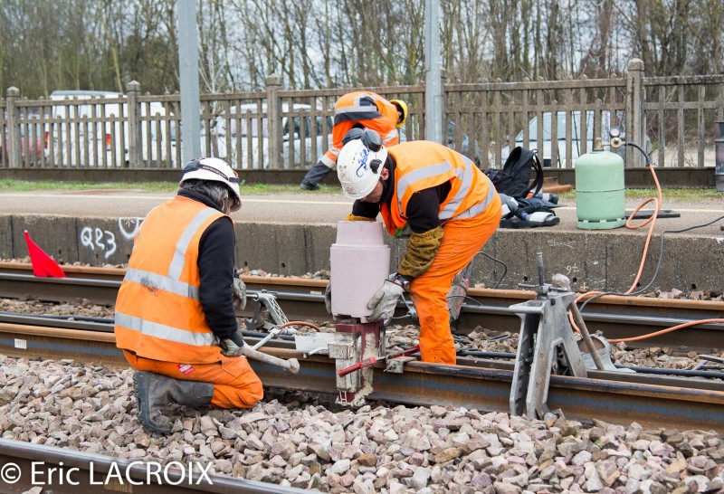

par CHALINDREY » 25 Mar 2017 21:46
			Préchauffage des abouts à 900° ...

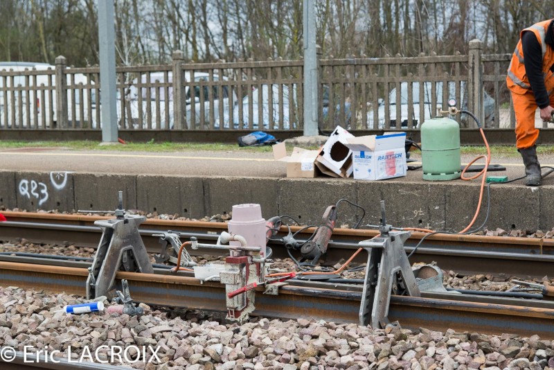

par CHALINDREY » 25 Mar 2017 22:18
			Préparation des boules de mastic pour boucher les fuites lors de la fusion de métal...

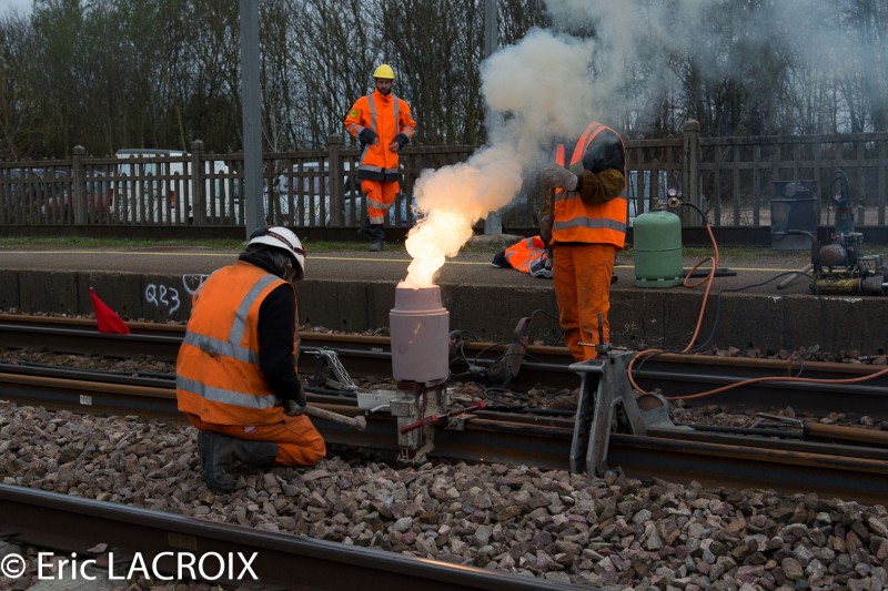

par CHALINDREY » 26 Mar 2017 11:19
			Allumage...
			-  Soudure aluminothermique des rails par la Société LSF La Soudure Ferroviaire. RVB Villeneuve la Guyard le 20 mars 2017.
