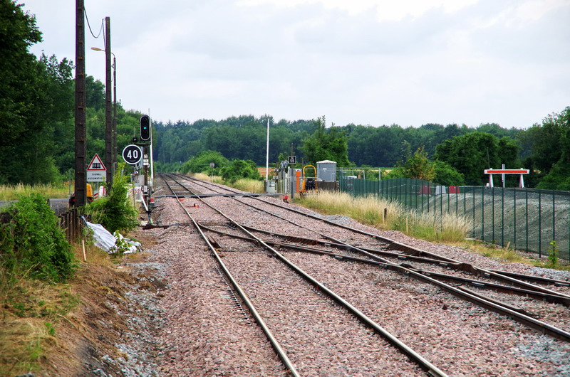

Messagepar Bruno37 » 03 Aoû 2017 16:12
vue de la passerelle de la gare de Vrépy-Couvron en direction de Tergnier avec l'embranchement à droite pour la cave Coopérative Agricole
2017-06-23 Crépy-Couvron (5).jpg (185.8 Kio) Vu 8150 fois
2017-06-23 Crépy-Couvron (6).jpg (243.28 Kio) Vu 8150 fois

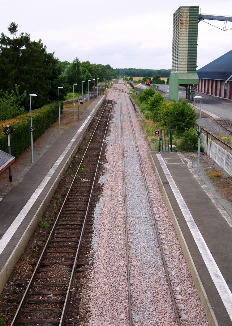

Voici la suite des travaux avec les photos de Gtr Lefèvre le 27 juin 2017
2017-06-27 Crépy-Couvron (1).jpg (183.88 Kio) Vu 8125 fois

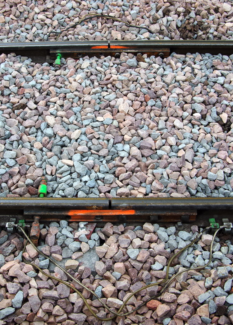

éclisses isolante
2017-06-27 Crépy-Couvron (2).jpg (251.46 Kio) Vu 8125 fois
éclisses isolante

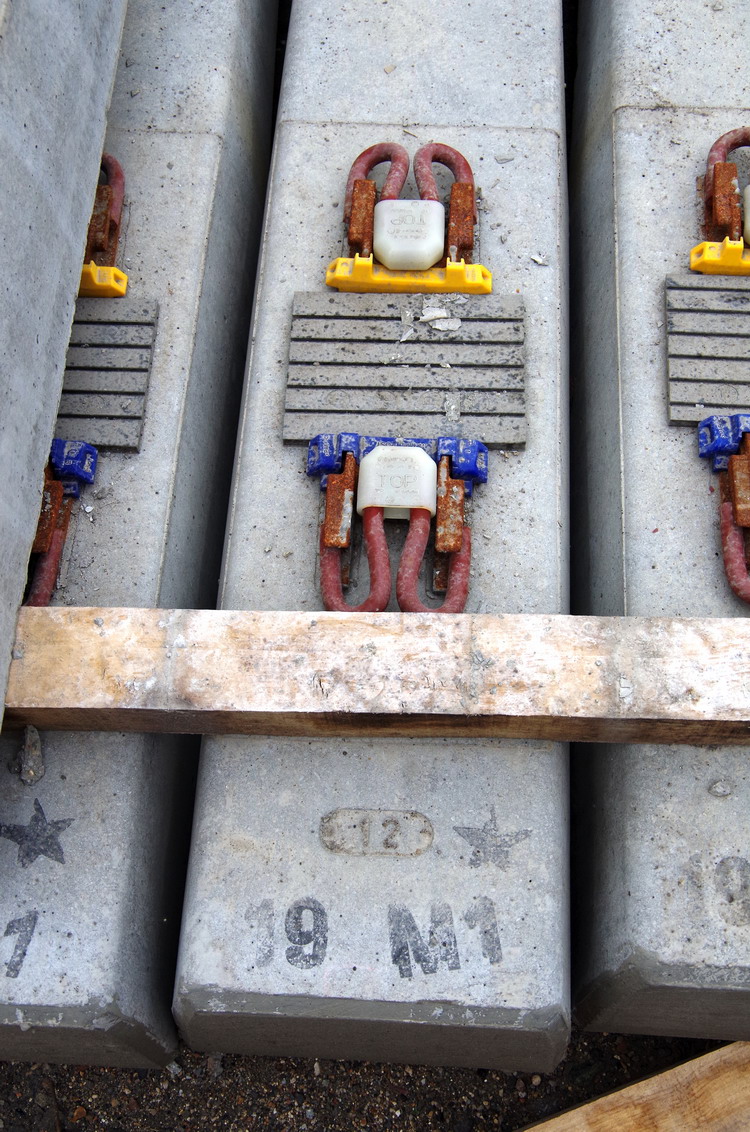

Voici quelques photos de traverses Sateba ou Margaritelli avec des attaches Fastclip
un lien pour les attaches Fastclip http://www.railfasteners.fr/2-6-fast-cl ... ystem.html
La demande pour ce système de fixation de rail à attache E-clip est de plus en plus populaire par rapport à d'autres fixations de rail dans l'industrie. Il est généralement pré-assemblé dans l'usine du producteur de traverses. La fixation du rail de haute sécurité est un système qui se clipse développé pour rencontrer la demande croissante de système de fixation de rail à attache E-clip. Notre fixation de rail à attache rapide permet de satisfaire les exigences des utilisateurs pour une installation rapide, de faibles coûts d'installation et d'entretien.
Les attaches et les semelles isolantes sont installées dans l'emplacement désigné où les isolants latéraux et les semelles isolantes sont mécaniquement positionnés. Tous les composants sont transportés sur le site. L'installation du système de fixation de rail à attache E-clip est facile et peut être conduite de différentes façons. De larges applications pour cette solution de fixation de rail E-clip sont disponibles
attaches Fastclip
attaches Fastclip
2017-06-27 Laon (8).jpg (152.94 Kio) Vu 8125 fois
attaches Fastclip
2017-06-27 Laon (9).jpg (154.87 Kio) Vu 8125 fois

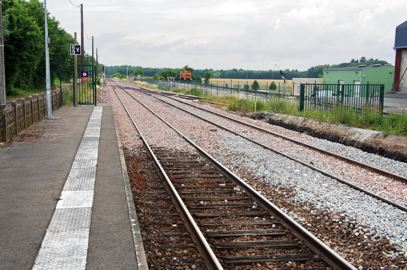

la gare de Crépy-Couvron en direction de Laon
la gare de Crépy-Couvron en direction de Tergnier

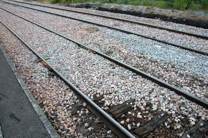

éclisses isolante
2017-07-07 Cépy-Couvron (8).jpg (186.3 Kio) Vu 8088 fois

aiguillage pour la cave Coopérative Agricole avec éclisses isolante
