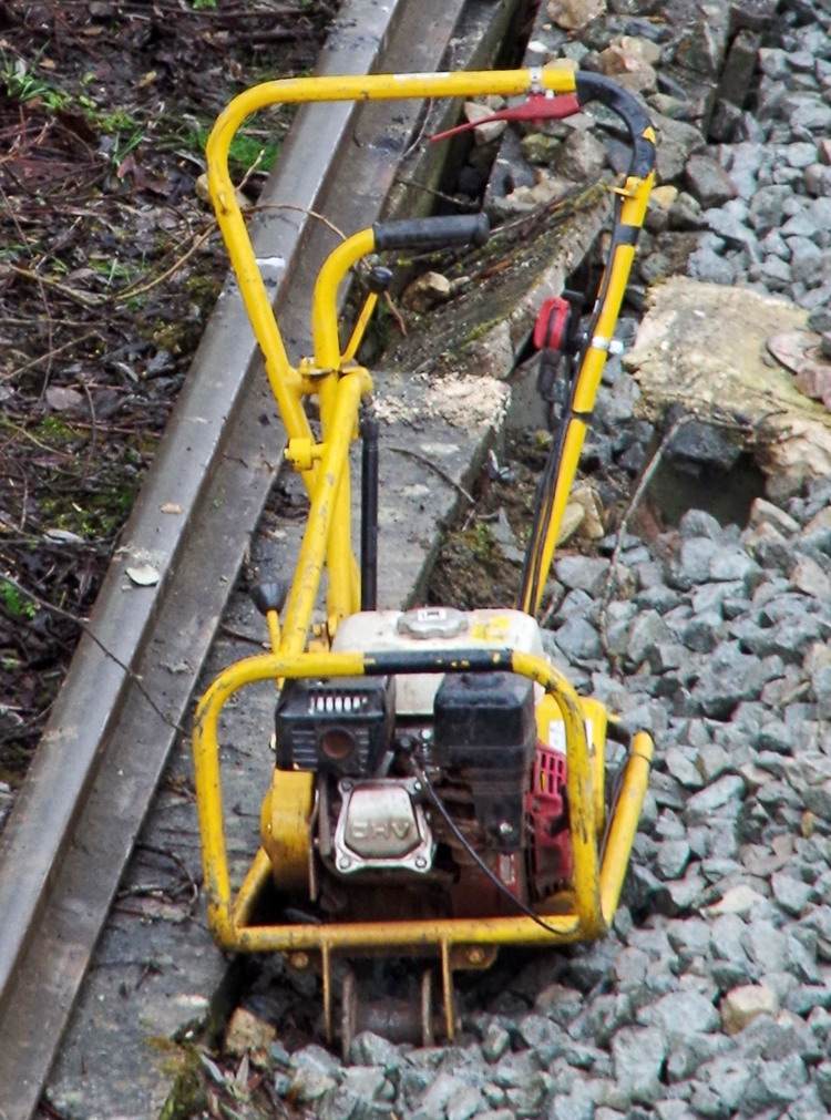

l'ensemble de l'outillages à main Cric à crémaillére, Boulonneuse Geismar, Tronçonneuse de rails Geismar et +++

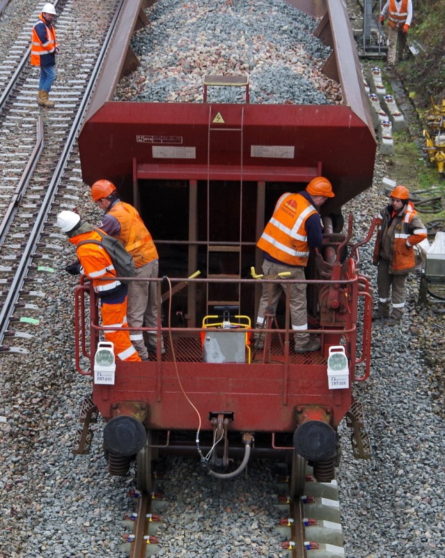

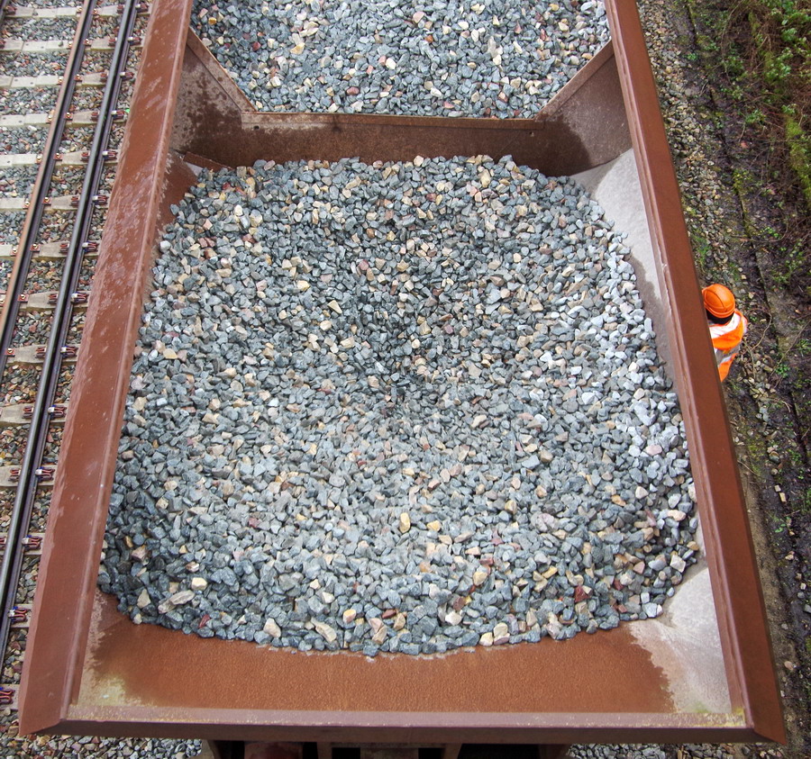

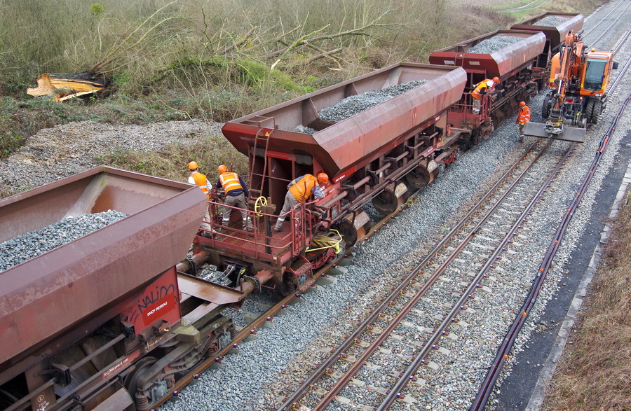

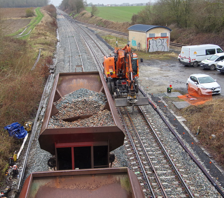

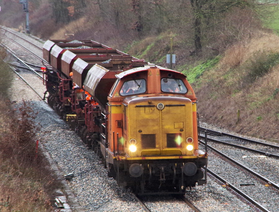

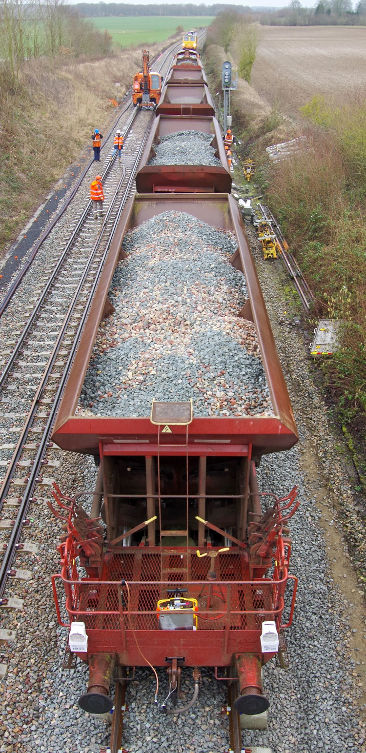

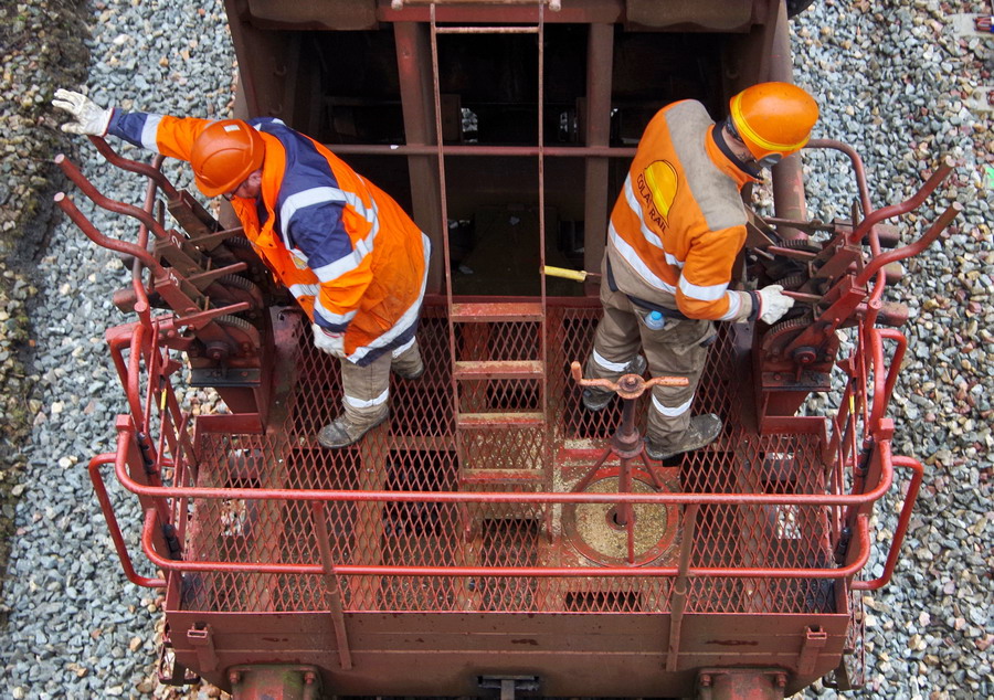

la rame de 5 Trémies D12 pour le nouveau ballast avec la machine V211R - 99 87 9 182 548-7 de Colas Rail à Jussy le 15-02-2018
Messagepar Bruno37 » 18 Fév 2018 16:06

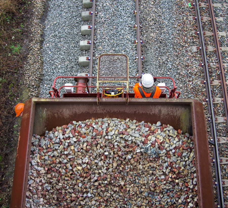

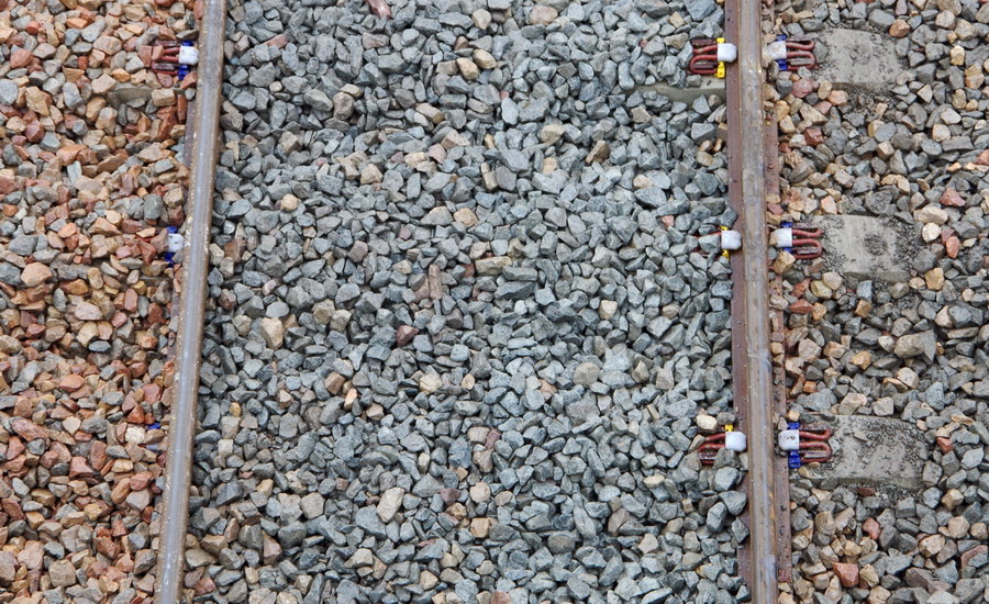

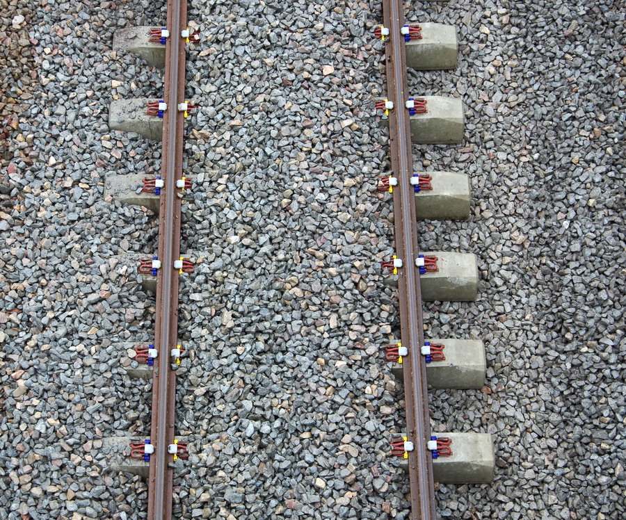

ballastage sur la zone de travaux entre la bifurcation et des Ponts de Bray à Jussy le15-02-2018
Messagepar Bruno37 » 18 Fév 2018 16:08
Messagepar Bruno37 » 18 Fév 2018 16:09
Messagepar Bruno37 » 18 Fév 2018 16:11
ballastage sur la zone de travaux entre la bifurcation et des Ponts de Bray à Jussy le 15-02-2018

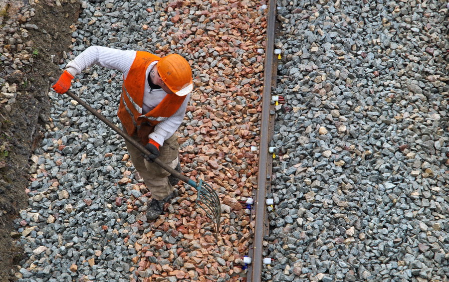

un homme de Colas Rail avec une fourche sur la zone de travaux entre la bifurcation et des Ponts de Bray à Jussy le 15-02-2018

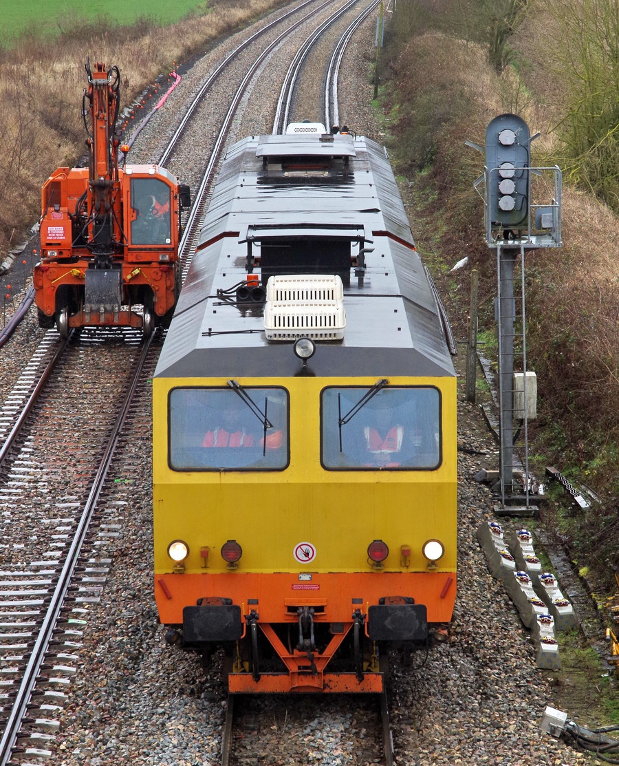

passage de la 108-475 S - 99 87 9 124 517-3 de Colas Rail F 30000 12 pour le bourrage sur la zone de travaux entre la bifurcation et des Ponts de Bray à Jussy le 15-02-2018
les deux Pelles Rail route UNAC 22 TRR et CASE 788 PRR de Colas Rail à Jussy le 15-02-2018
Messagepar Bruno37 » 18 Fév 2018 16:36
passage de la 108-475 S - 99 87 9 124 517-3 de Colas Rail pour le bourrage sur la zone de travaux entre la bifurcation et des Ponts de Bray à Jussy le 15-02-2018
Messagepar Bruno37 » 18 Fév 2018 16:48

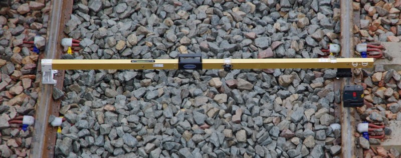

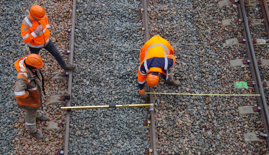

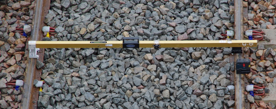

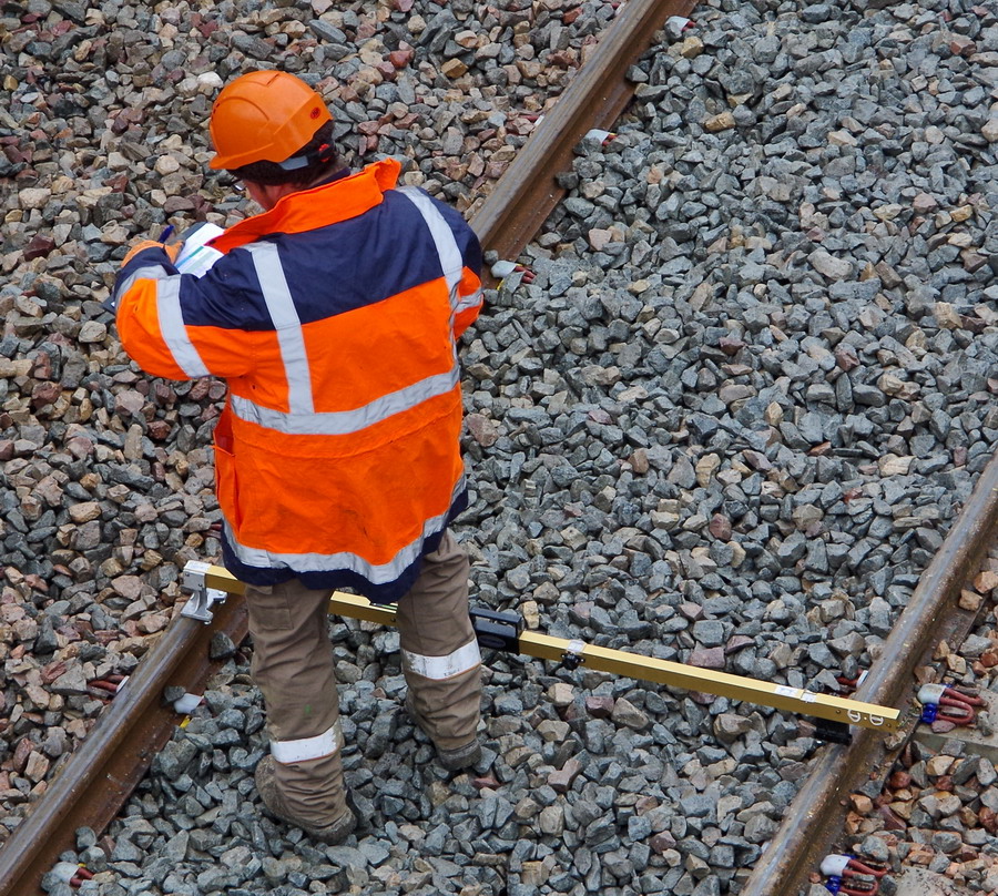

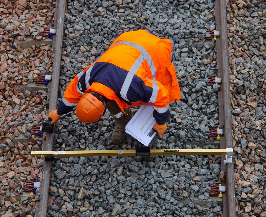

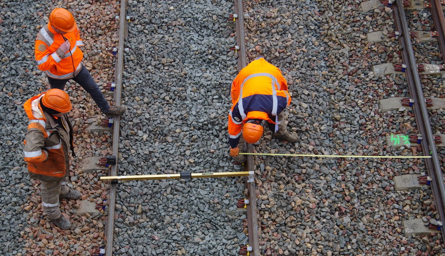

RÈGLES DE CONTRÔLE DE LA VOIE
Règles de haute précision pour la mesure de l’écartement et du dévers de la voie.
(Renouvellement et Entretien)
Légères (corps en profilés aluminium) – Niveau à bulle incorporé réglable.
Règle de contrôle de la voie
Messagepar Bruno37 » 18 Fév 2018 16:55

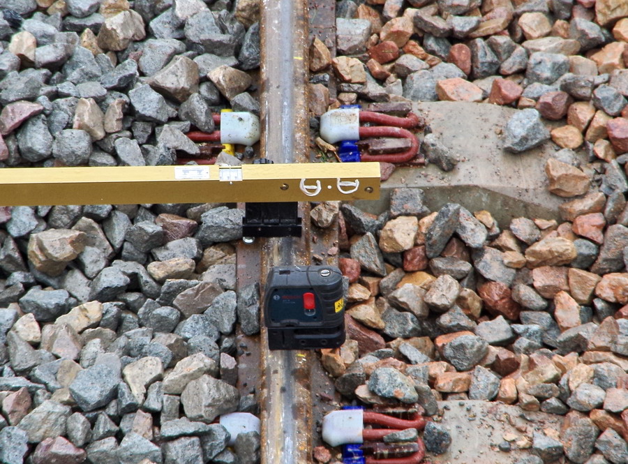

Règle simple standard – Corps acier Pouget
http://www.pougetrail.com/products-page ... la-voie-2/
Poids : 2 Kg – Référence : 11NG
Avec Niveau séparé (Réf. 7) pour lecture du dévers voie.

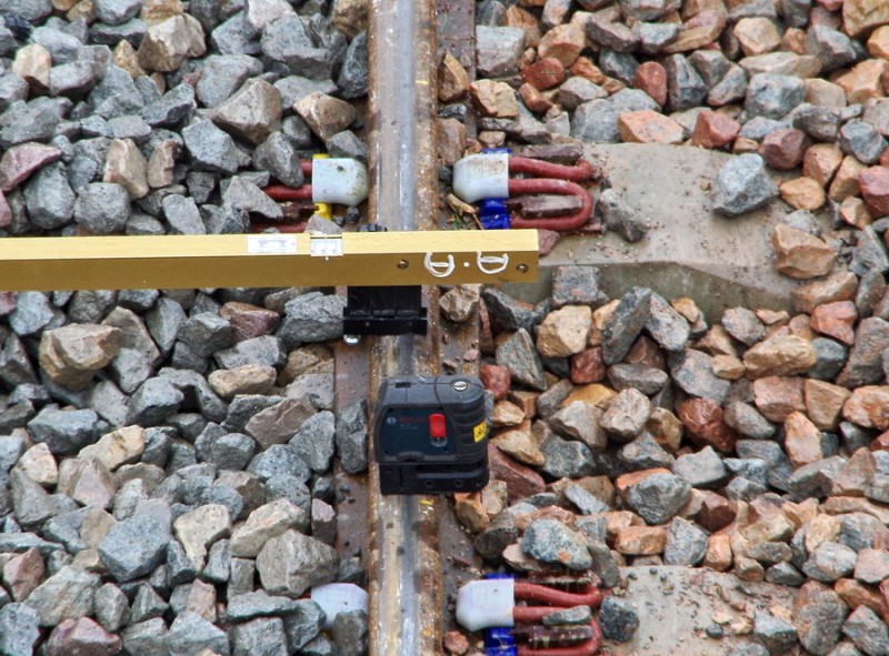

Règle de contrôle de la voie avec Laser points Bosch GPL 3 Professional à Jussy le 15-02-2018
et utilisation d'un laser avec la règle de contrôle de la voie
Laser points Bosch GPL 3 Professional https://www.bosch-professional.com/fr/f ... 917-ocs-p/
Laser 3 points ultra compact – idéal pour les reports de points verticaux
Les caractéristiques les plus importantes
Portée 30 m
Précision de mise à niveau ± 0,3 mm/m
Plage de mise à niveau automatique ± 5° axe longitudinal, ± 3° axe transversal
Diode laser 635 nm, < 1 mW
Température de service -10 – 40 °C
Température de stockage -20 – 70 °C
Classe laser 2
Temps de nivellement 4 s
Étanchéité à l'eau et à la poussière IP 5X
Diamètre du faisceau 5 mm sur l'appareil
Alimentation 3 x 1,5 V LR6 (AA)
Autonomie, max. 24 h
Filetage du trépied 1/4", 5/8"
Poids env. 0,25 kg
Longueur 104 mm
Largeur 40 mm
Hauteur 80 mm
Messagepar Bruno37 » 18 Fév 2018 17:06

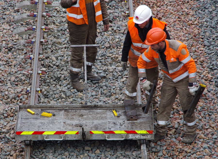

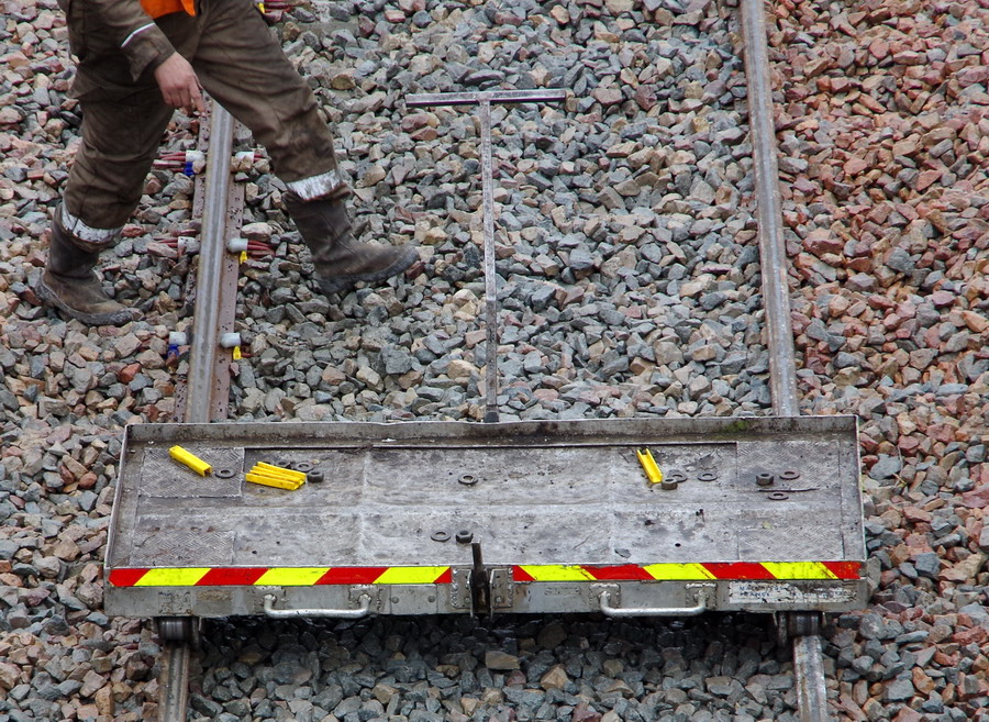

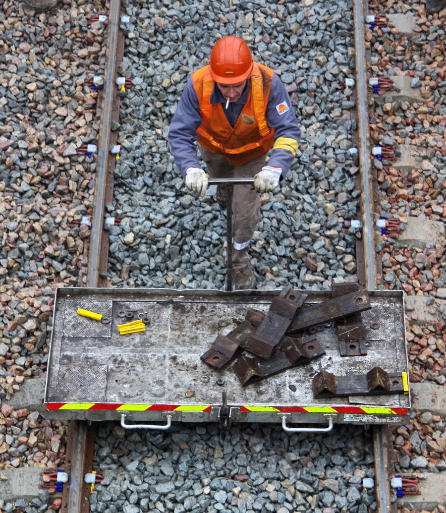

Lorry pour le ramassage des élément de maintien du rail en attente de la pose des LRS à Jussy le 15-02-2018

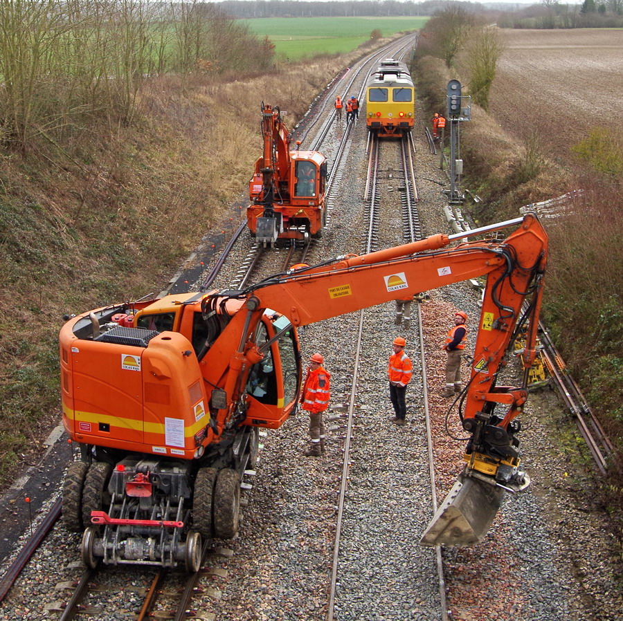

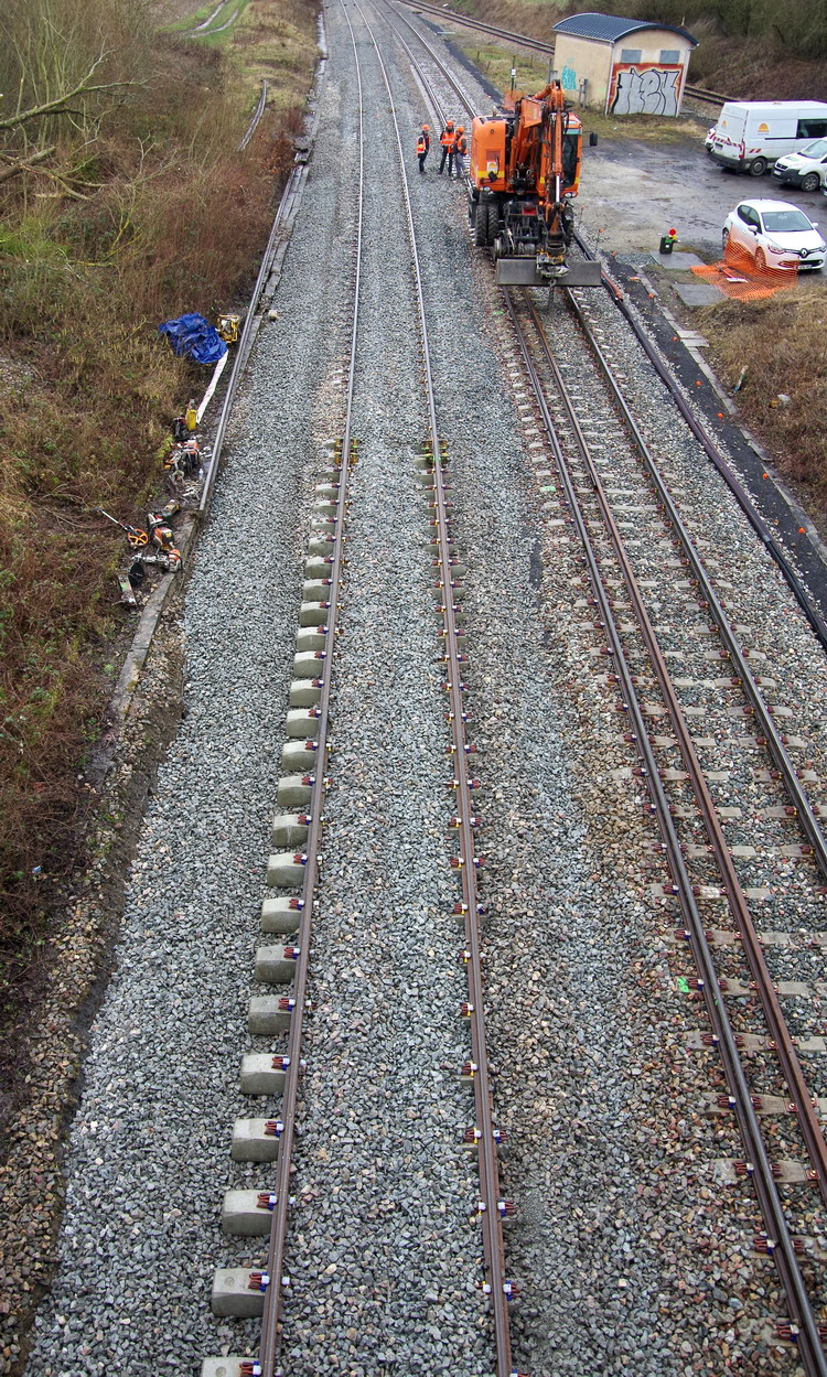

la Pelle Rail route UNAC 22 TRR n°CATM315DEW5M05520 de Colas Rail D 100 2479 à Jussy le 15-02-2018

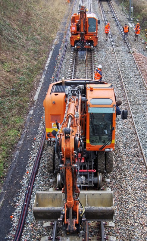

et la Pelle Rail route CASE 788PRR n°CGG0229086 de Colas Rail F 62000 à Jussy le 15-02-2018

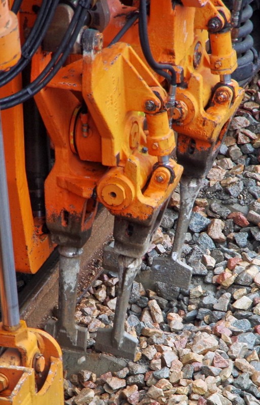

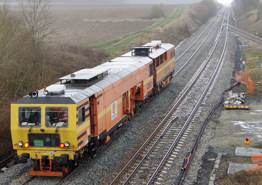

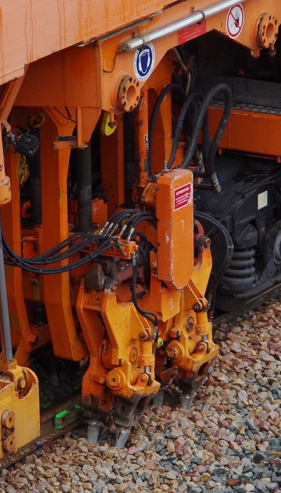

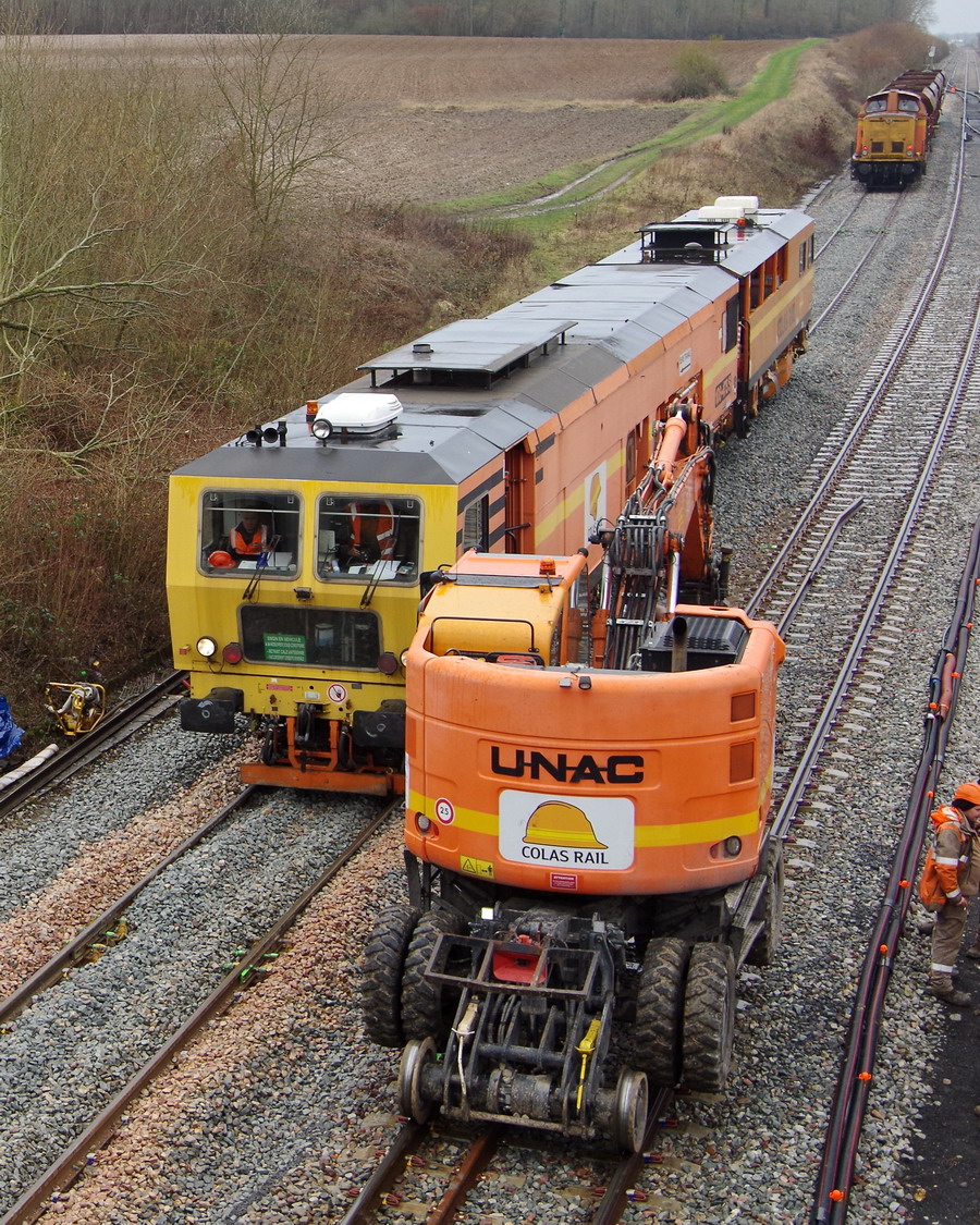

la Bourreuse de type 108-475 S - 99 87 9 124 517-3 de Colas Rail F 30000 12 pour le bourrage sur la zone de travaux à Jussy le 15-02-2018
Messagepar Bruno37 » 18 Fév 2018 17:21
