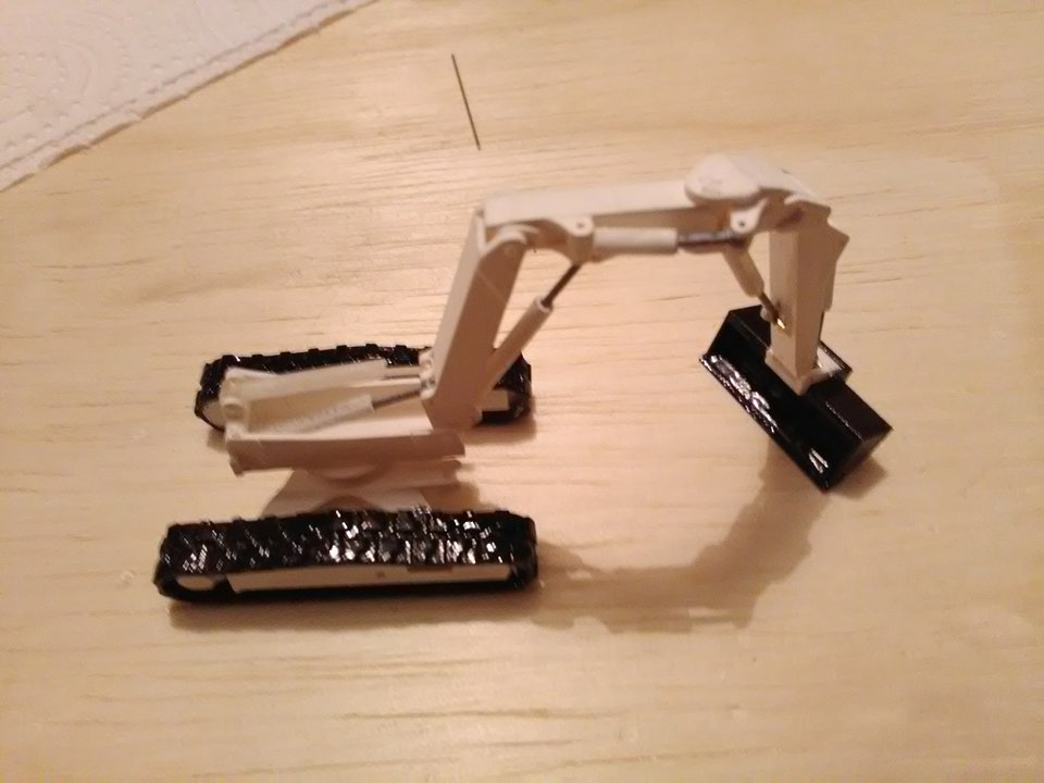

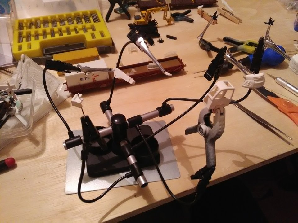

voici une pelle Mecalac pour ETF

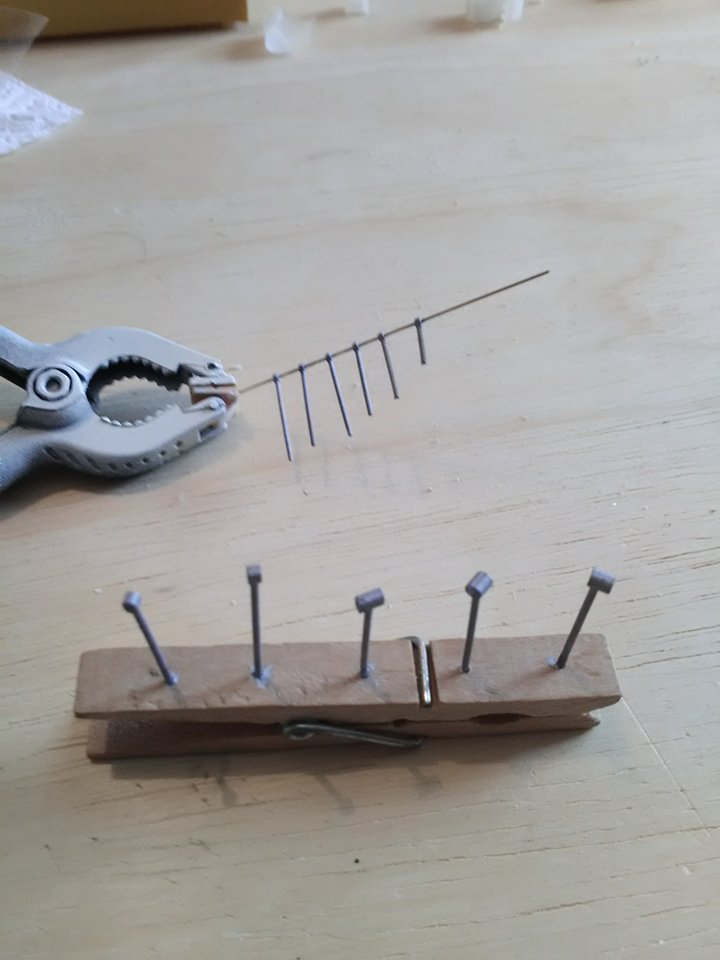

c'est un kit 3D résine
mise en peinture des pièces après perçage des différent trou pour les axes (1mm et du 0.5mm)

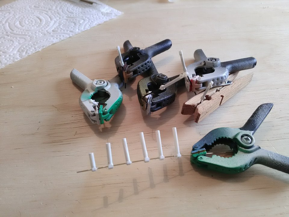

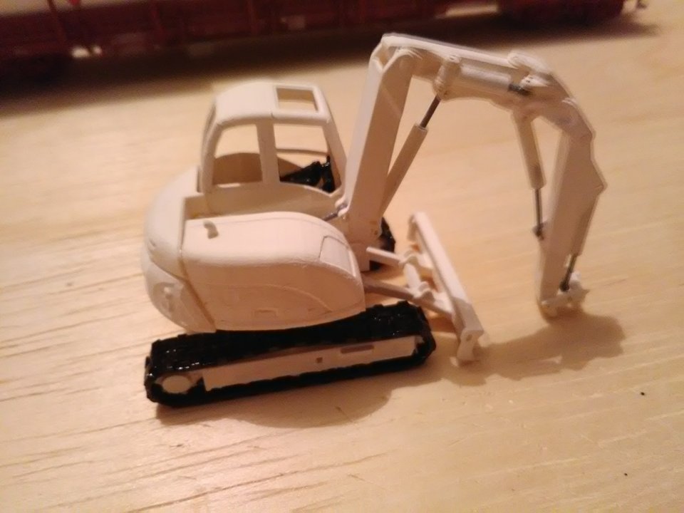

Messagepar ttxdudu90 » 03 Mar 2018 10:00
montage des axes de 1mm après ajustement des trous après peinture

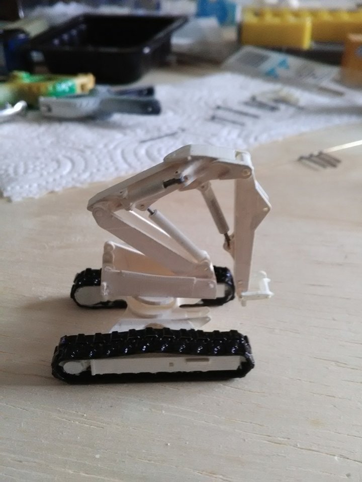

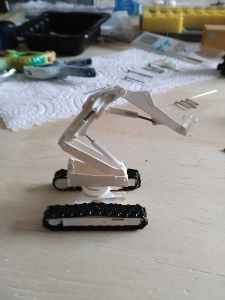

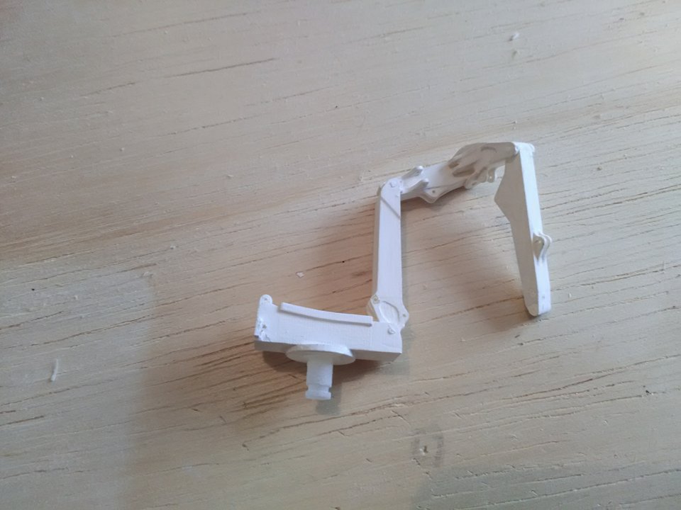

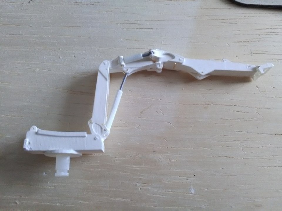

Messagepar ttxdudu90 » 03 Mar 2018 10:02
mise en place des verrins avec des axes de 0.5mm

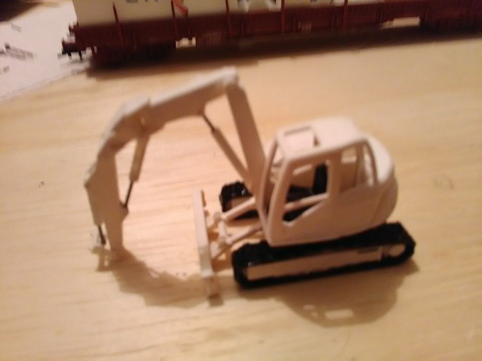

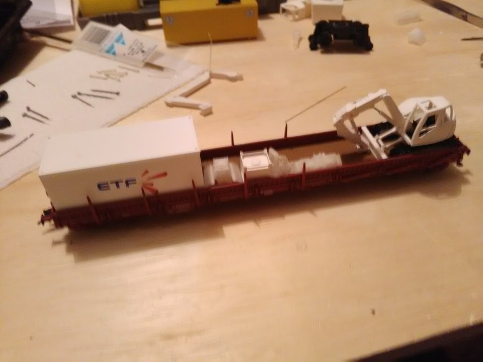

Messagepar ttxdudu90 » 03 Mar 2018 10:05
et la voilà sur son futur wagon
