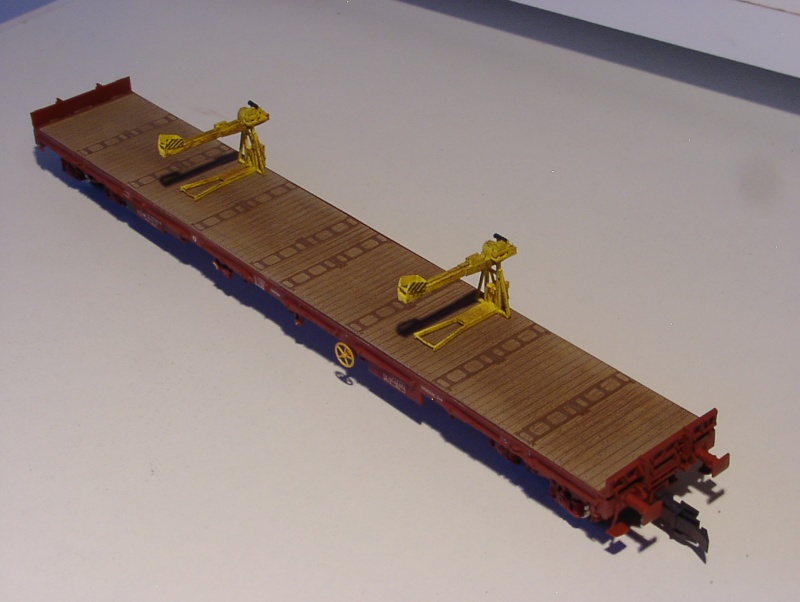

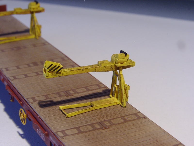

Voici quelques photos et explications sur la réalisation d'un R80 Roco chargé de deux portiques CR.
La patine du wagon est légère et faite à la terre à décor fixée au moyen d'un vernis mat en bombe après peinture grossière au pinceau du plancher en Humbrol 64 et peinture des volants en jaune Humbrol 24. Je dois finaliser ce wagon en ajoutant les inscriptions qui vont bien ("V", point d'attache, ...). Elles seront notamment réalisées sur ordinateur.
La réalisation des portiques (non achevés sur ces photos) est expliquée ici.
