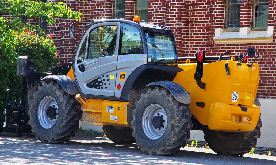

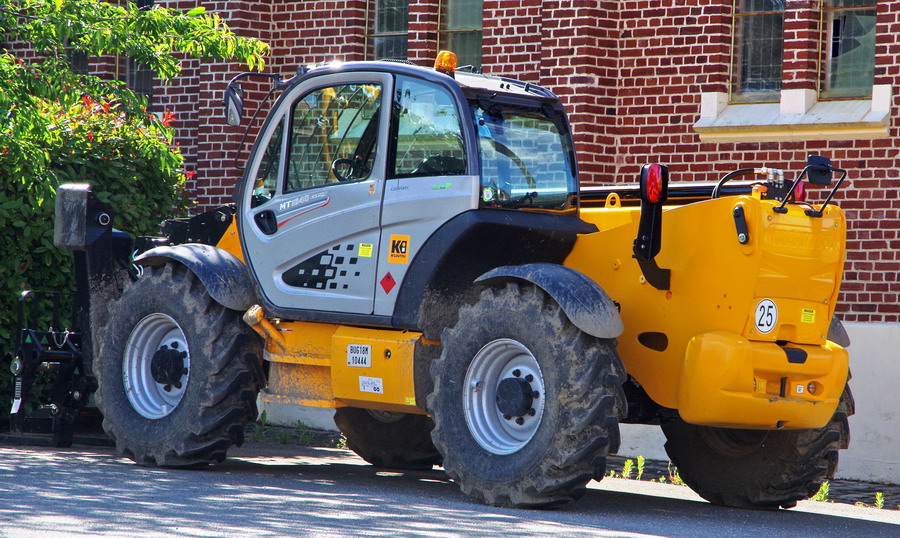

Photos de Gtr Lefèvre d'un engin en location pour le chantier de la fibre optique à Mennessis (02) le 08 juin 2019

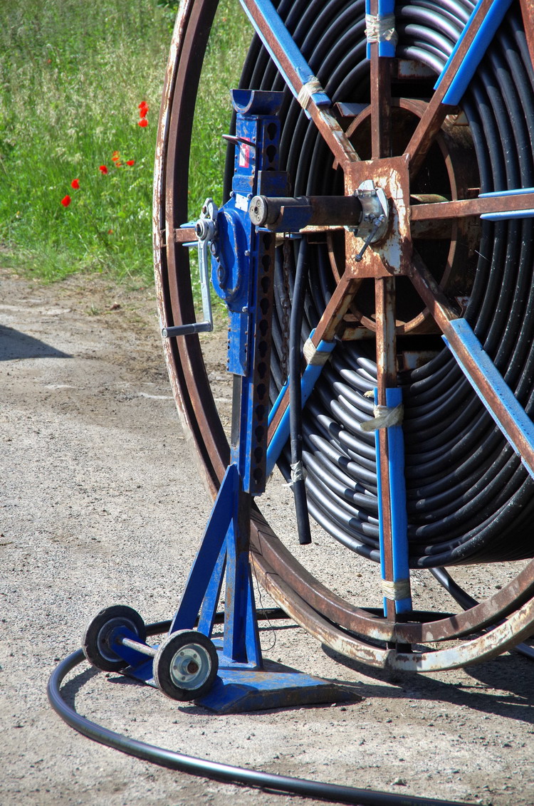

Messagepar Bruno37 » 11 Juin 2019 16:33

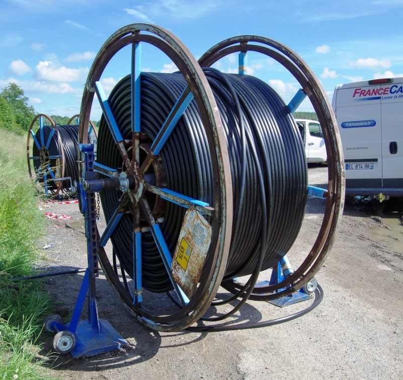

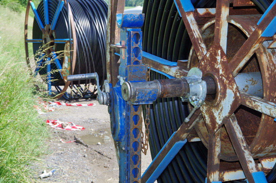

Photos de Gtr Lefèvre au point C4 à Jussy (02) le 11 juin 2019
avec les tourets et les dérouleurs montés sur vérin avec cric à crémaillèrede Type TZ pour la fibre optique
http://www.cev-treuil.com/cevam/bobine.htm
les tourets et les dérouleurs de fibre optique au point C4 à Jussy le 11-06-2019

Les cônes de centrage pour assemblés avec les axes tournants garantissent une très bonne rotation de la bobine.

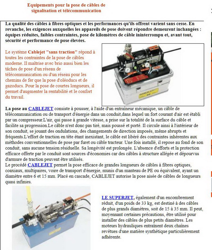

voilà un lien pour tout savoir sur la pose d'un câble de fibre optique
http://www.cev-treuil.com/cevam/societe.html

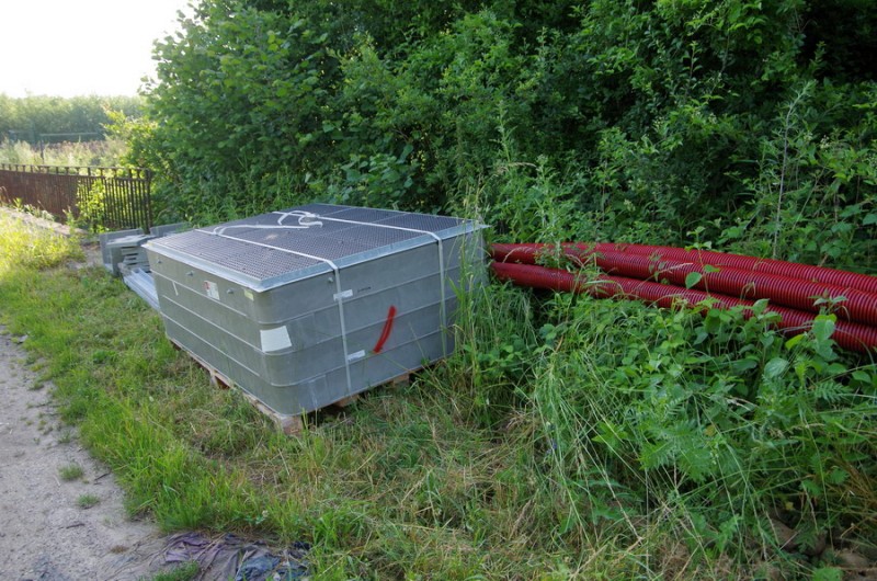

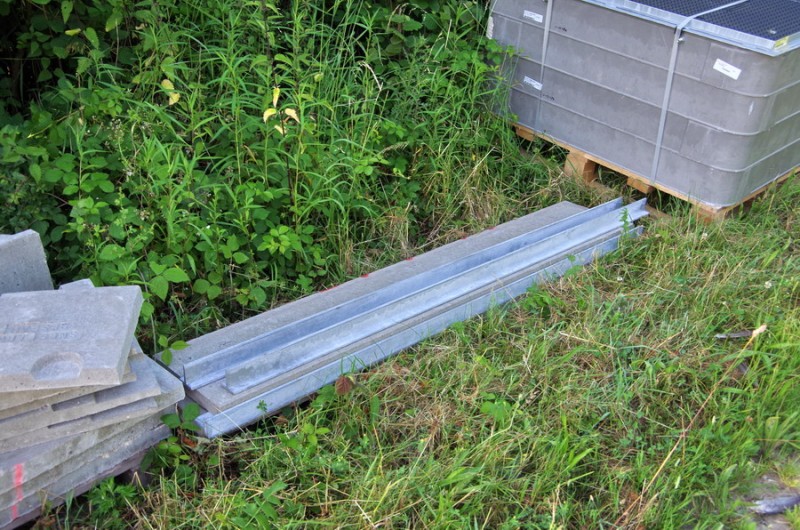

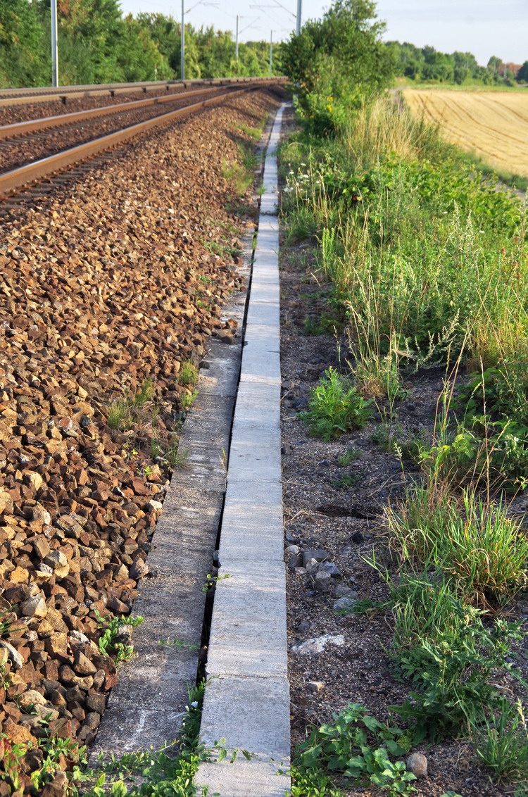

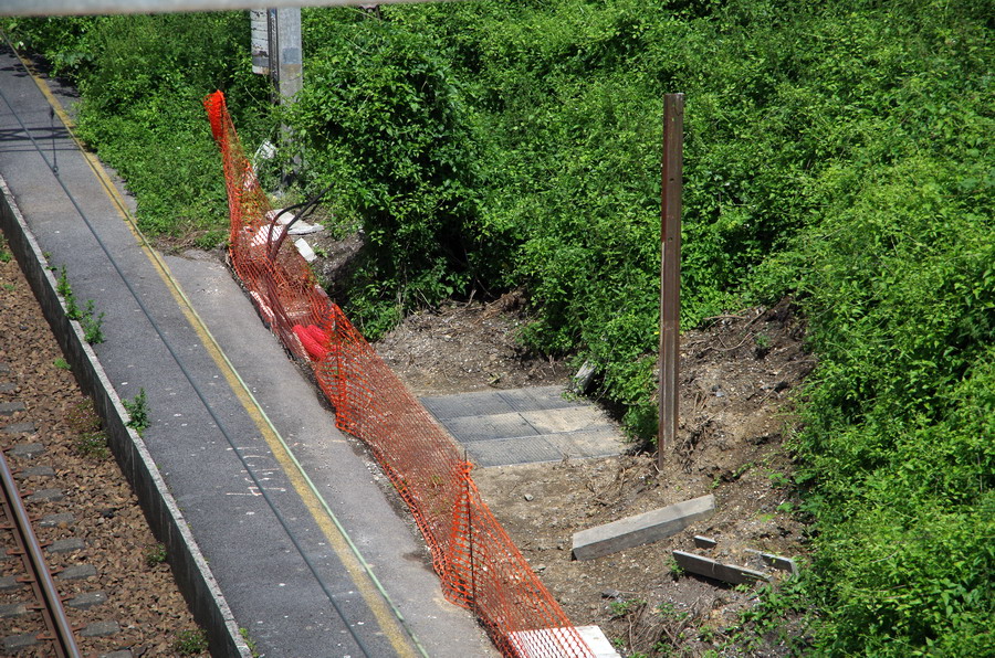

Voici quelques photos du 21 juin 2019 de Gtr Lefèvre au niveau de l'ancienne gare de Essigny-le-Grand (02)
avec les regards des câbles de fibre optique
au niveau de l'ancienne gare de Essigny-le-Grand (02) avec un regard de fibre optique le 21-06-2019

Les chambres et locaux techniques
Lors de la pose de fourreaux on doit poser des chambres à intervalles réguliers. Ces chambres
permettent 2 choses :
1- Permettre la mise en place des câbles dans les fourreaux, en offrant des points d'entrée et de sortie
à ces derniers, ainsi qu’un espace de travail suffisant : ce sont les chambres de tirage/portage (on les
désigne généralement par « chambre de tirage », indépendamment de la méthode qui sera réellement
utilisée pour mettre en place les câbles).
2- Permettre de réaliser des changements de direction des câbles, des dérivations et des
raccordements, en offrant un espace de stockage pour des surlongueurs de câbles (lovage) et des
boîtiers d’épissurage pour l’accessibilité aux câbles et fibres : ce sont les chambres de raccordement
ou de dérivation. Les surlongueurs de câble permettent notamment d’intervenir sur les boîtiers
d’épissurage dans de bonnes conditions matérielles, à l’intérieur d’un véhicule amené à proximité de
la chambre.
la suite des information sur http://www.bas-rhin.fr/eCommunityDocume ... ue.pdf.pdf

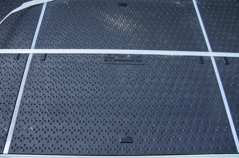

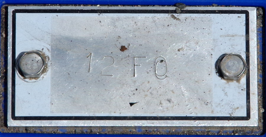

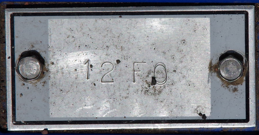

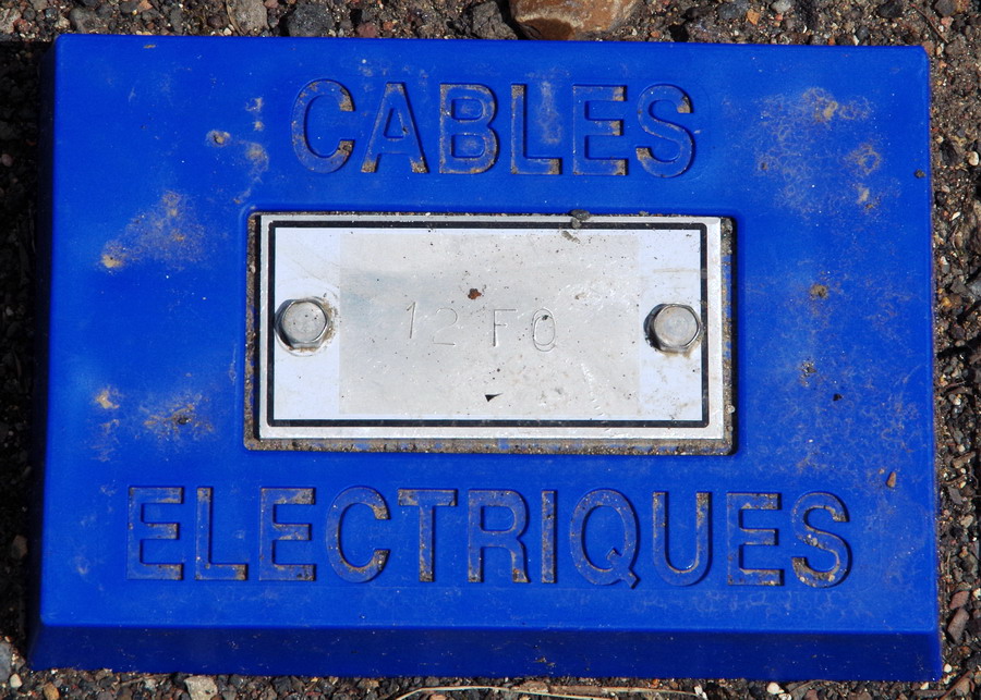

au niveau de l'ancienne gare de Essigny-le-Grand (02) avec plaque d'identification de la chambre pour la fibre optique
le 21-06-2019
le 21-06-2019
le 21-06-2019
le 21-06-2019
Re: Chantier ETF pose de Fibre optique Tergnier - Busigny
Messagepar Bruno37 » 24 Juin 2019 15:33
le 21-06-2019
le 21-06-2019

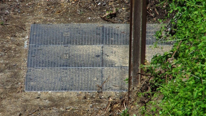

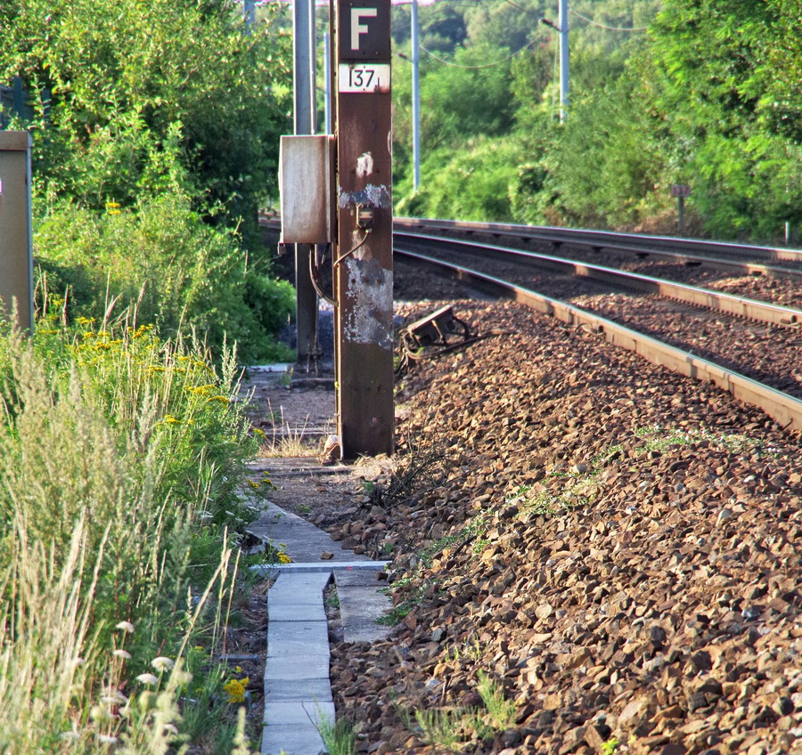

Quelques photos de Gtr Lefèvre au saut de mouton de Jussy (02) le 28 juin 2019
avec des regards et des chambres pour la fibre opique

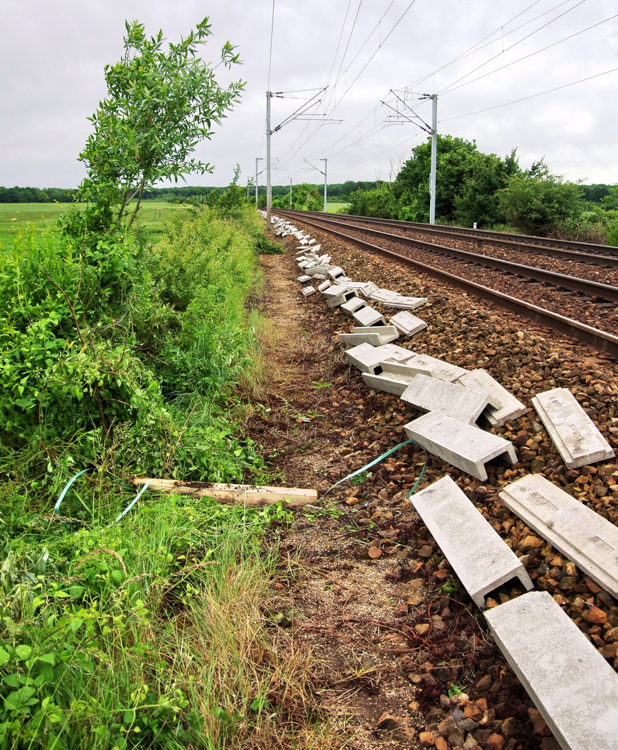

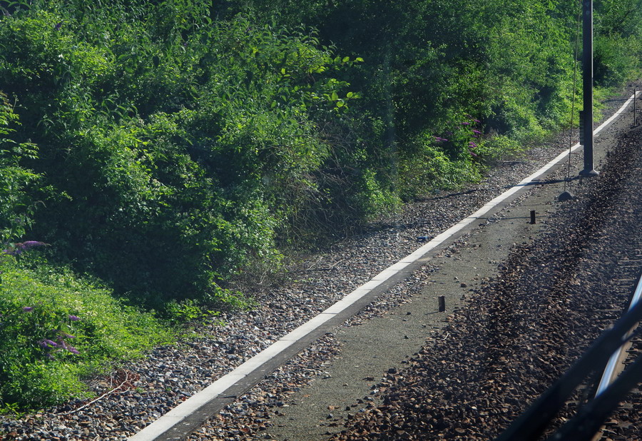

Quelques photos de Gtr Lefèvre au Point C4 à Jussy (02) le 01-08-2019 avec le passage de la fibre optique
au Point C4 à Jussy (02) le 01-08-2019 en direction de Saint Quentin
au Point C4 à Jussy (02) le 01-08-2019 en direction de Tergnier
