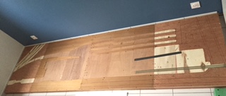

Les 4 caissons sont construits puis en partie défoncés afin d’inclure les rails à hauteur du sol fini.
- caisson nu.jpg (20.43 Kio) Vu 15035 fois
L'ensemble des caissons est maintenu par des écrous papillons et des détrompeurs. L'assiette est réglable grâce a des pieds IKEA, accessibles par le dessus, via des trous cachés en expos (emplacements de bouche d'égout, borne incendie, regard...)

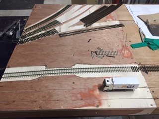

Une fois les morceaux assemblés et affleurés, pose des premiers aiguillages et du car system :
- premiers coupons.jpg (41.18 Kio) Vu 15035 fois
Les voies sont soudées sur des vis laitons en bout de module.

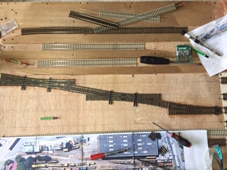

Suite à une erreur de commande, deux nouvelle TJD sont commandées :
- tjd.jpg (46.32 Kio) Vu 15035 fois

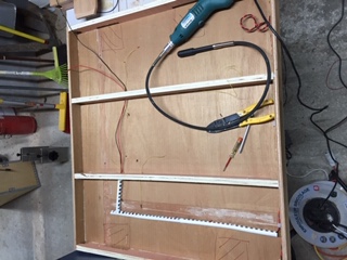

Et enfin câblage et réalisation des tringleries pour l'ensemble :
