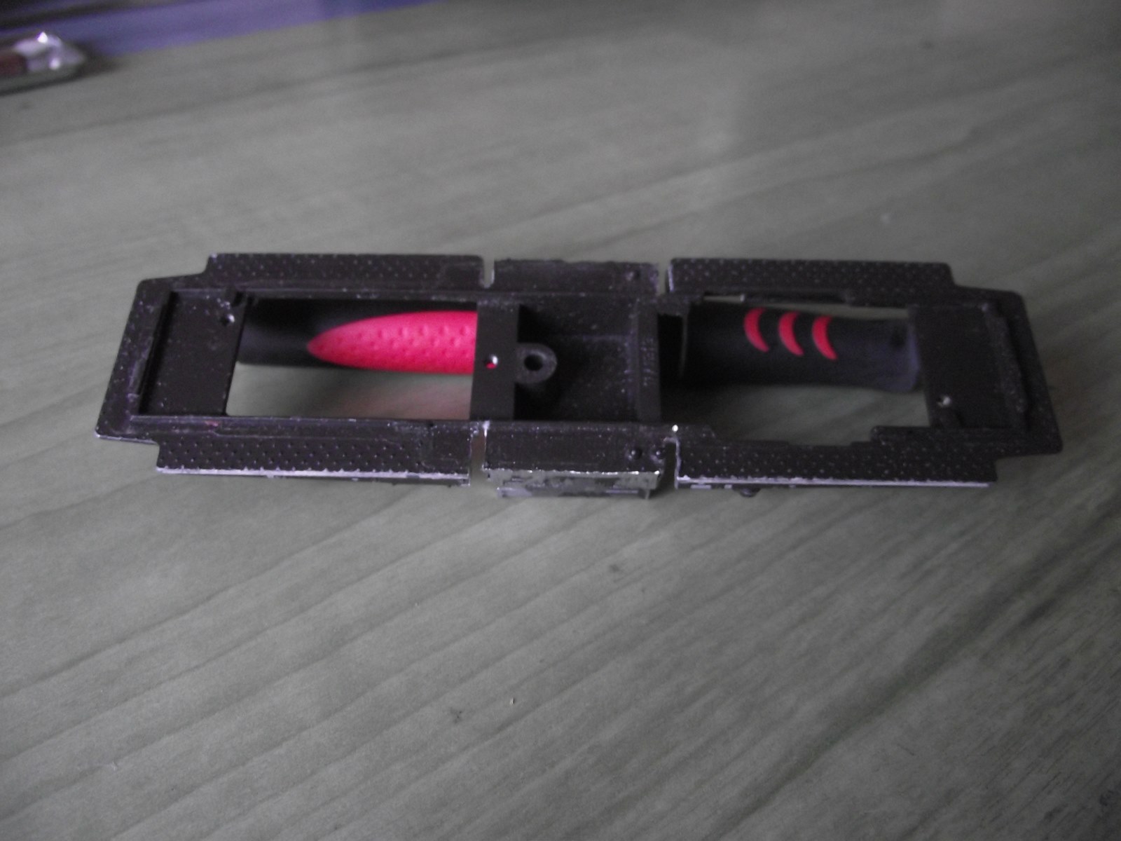

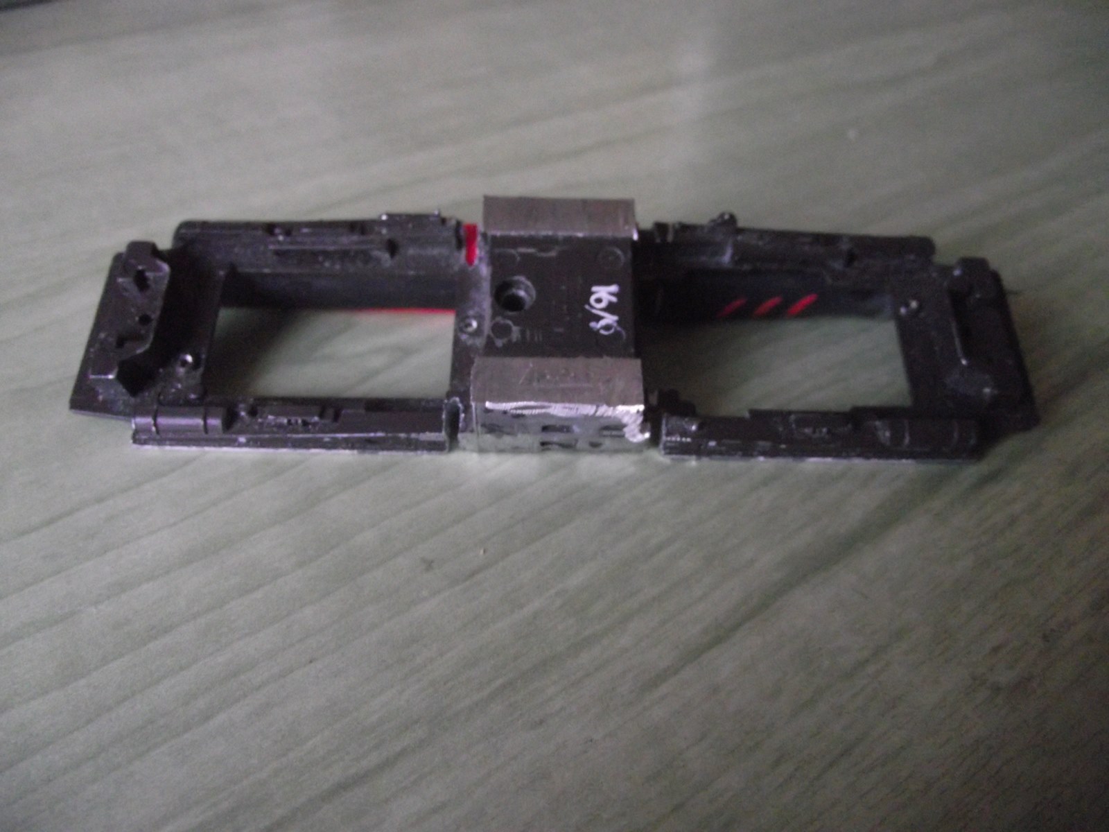

je suis parti d'un châssis de V211 Fleischmann
chassis V211 Fleischmann
quelques modif. mineures

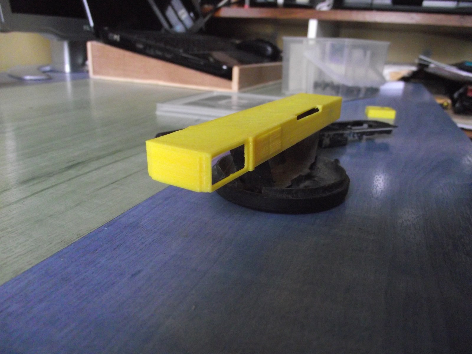

puis après avoir dessiner des pièces de la coque, impression 3D
d'abord la caisse principale
la caisse

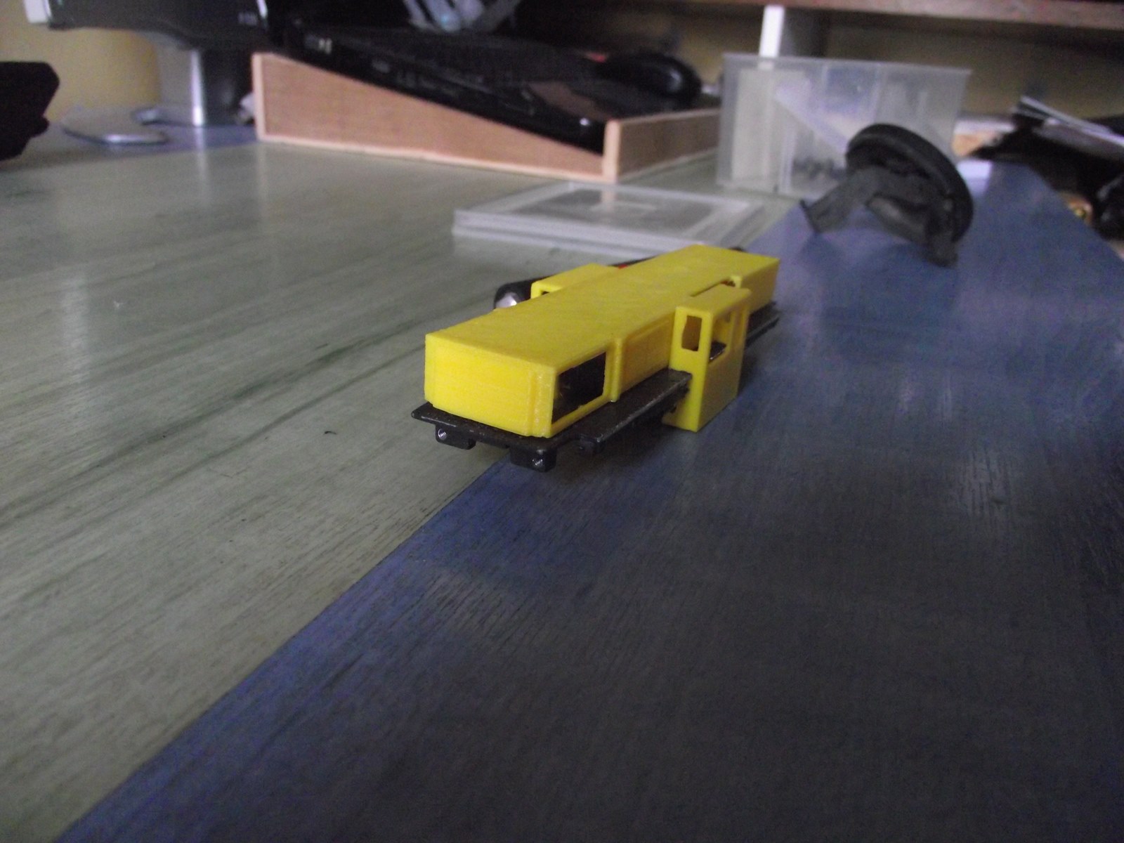

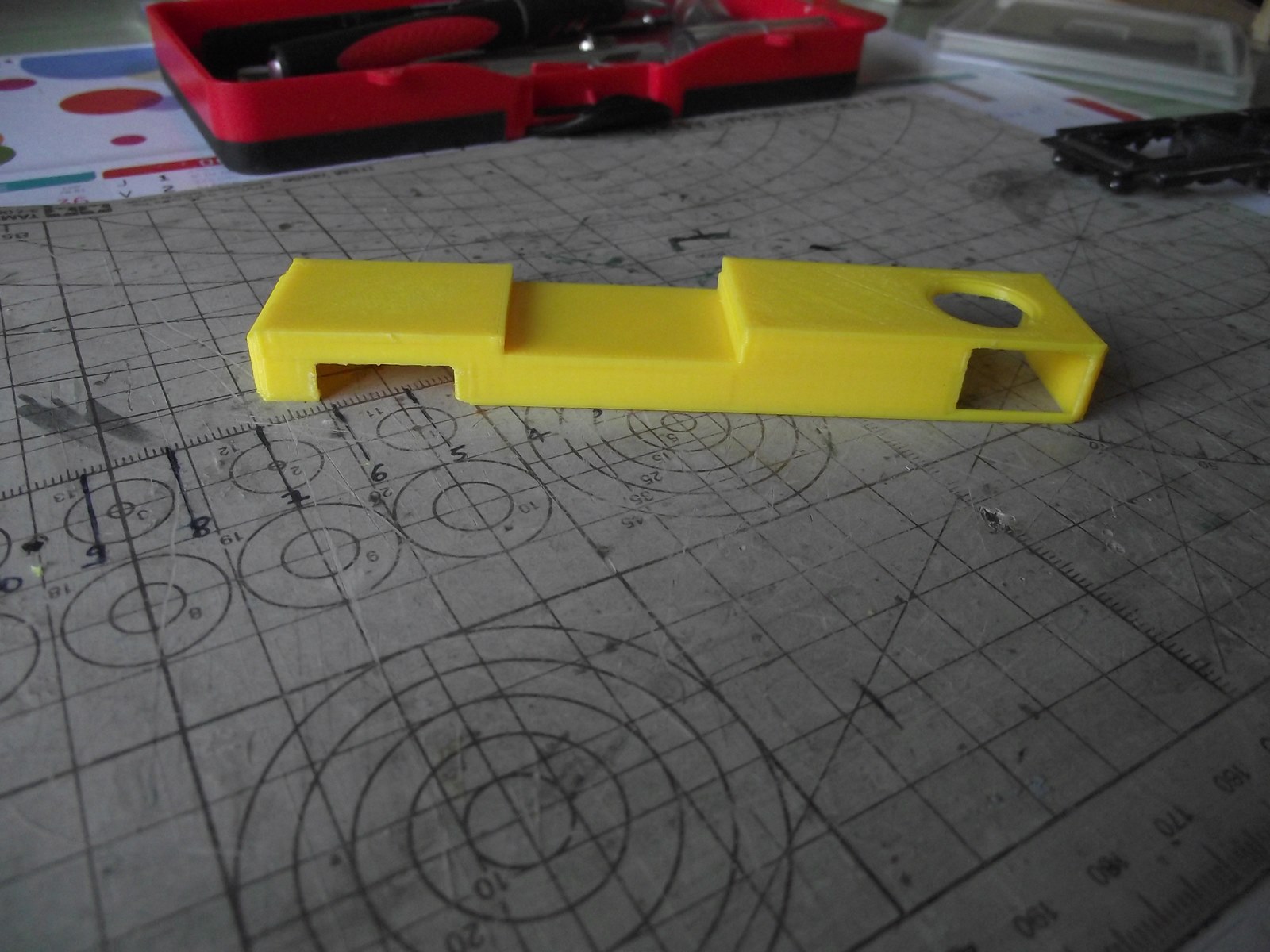

Messagepar leti35 » 10 Aoû 2020 19:19
la caisse
et les demi- cabines
demi-cabine
essais d'assemblage de l'ensemble:
assemblage
assemblage
voila pour aujourd'hui, bonne fin de journée à vous tous

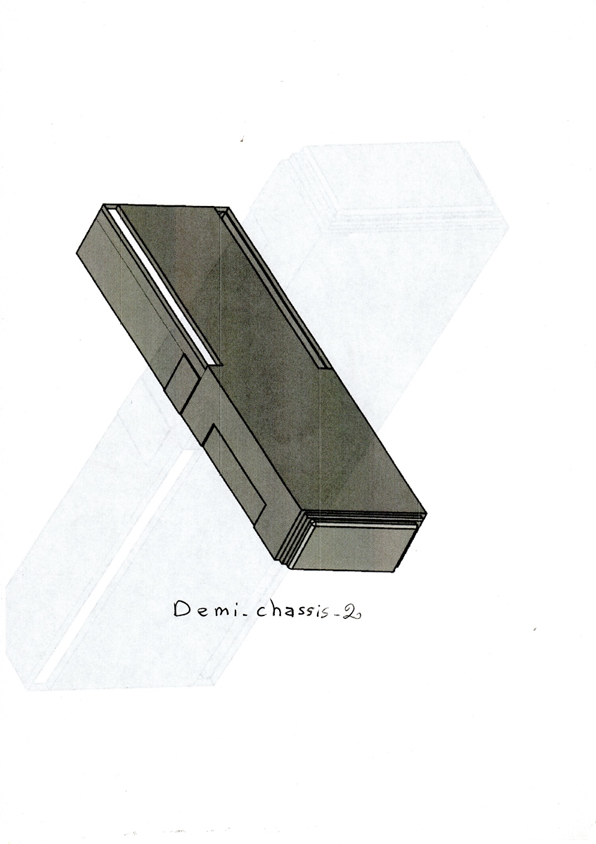

Messagepar leti35 » 12 Aoû 2020 19:27
Bonsoir à tous :coucou:
heureux de voir que je ne suis pas le seul à m'intéresser au sujet,
aujourd'hui j'ai amélioré mes dessins, si quelqu'un a des photos autres que celles sur le site, je suis preneur
voici où j'en suis avec les dessins:
demi châssis 1
demi châssis 2
demi cabine
j'attend vos commentaires Daccord07
