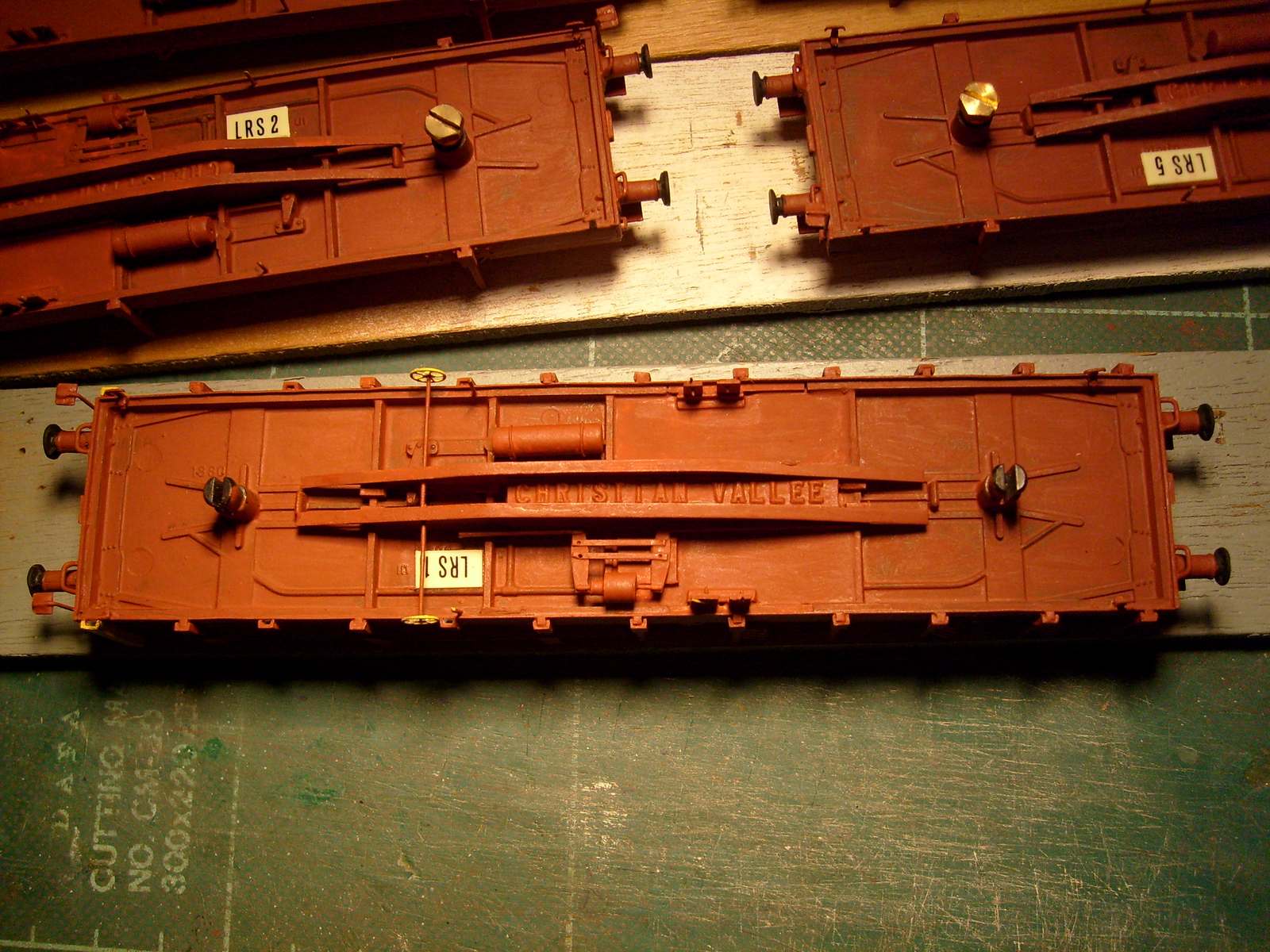

petite question pour Christian , aurait on la possibilité de voir le dessous des wagons :ange: :oops:

Messagepar Bruno PERES » 21 Juin 2011 18:05
Salut,
Et voilà !
J'en ai aussi profité pour remplacer toutes les photos du sujet par des photos de plus grande taille, pour mieux voir les détails ;)

qu'elle est la base du wagon
sympa la marque de fabrique

Messagepar Vallée Christian » 21 Juin 2011 20:53
Sur cette première série de huit wagons j'ai utilisé des vieux châssis de couvert à bogies jouef et j'ai remarqué qu'avec le temps ils se déformaient :( .Je les ai donc refaits entièrement, les huit + quatre en plus, avec un châssis entièrement en carte plastique , là rien ne bouge .... et toujours avec cette marque de fabrique qui est apposée sur tout mes modèles.

Petite question : Serait il possible d'avoir une serie de photos sur la réalisation du chassis des wagons, de A a Z (en gros hein, pas a chaque peice collée) ?
Comment est realise la marque de fabrique maison sour le wagon ?

Messagepar Vallée Christian » 26 Juin 2011 21:38
Je vais regarder ce que j'ai en stock sinon ma marque de fabrique est toute simple à faire ,ceux sont des récup de carte bancaire avec la découpe de mon nom,une quinzaine environ,dont j'ai fait un moule et réalisé en résine,voilà tout bête
