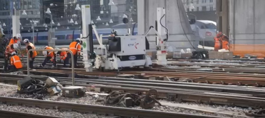

et voilà une nouvelle vidéo par ETF
Opération coup de point en Gare de Paris-Montparnasse
mai 2018
En 3 week-end, ETF et ses équipes auront remplacé 17 appareils de voies et mené avec succès toutes les opérations de maintenance prévues à la Gare de Paris-Montparnasse
et quelques photos de la vidéo
Travaux gare de Paris Montparnasse du 4 au 13 mai 2018
G 1206 BB 1001378 EVN n°92 80 1275 026-3 D-ATLD Alpha Trains / ETF pour les travaux gare de Paris Montparnasse du 4 au 13 mai 2018
