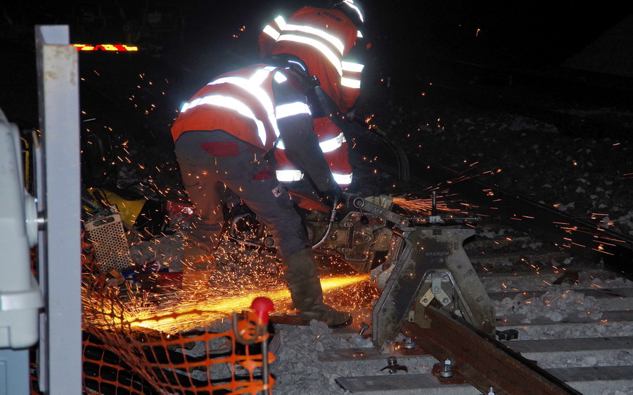

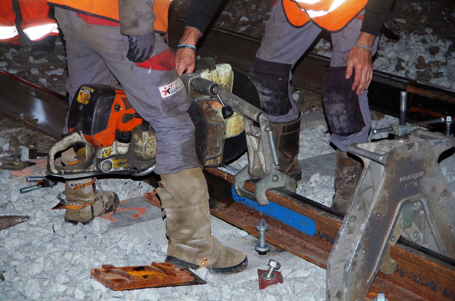

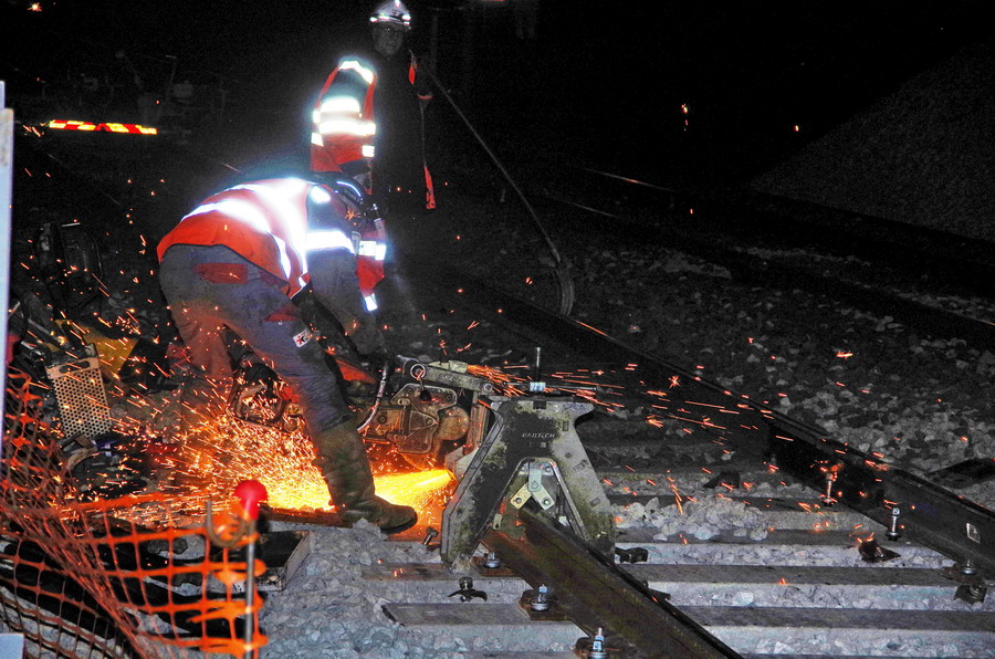

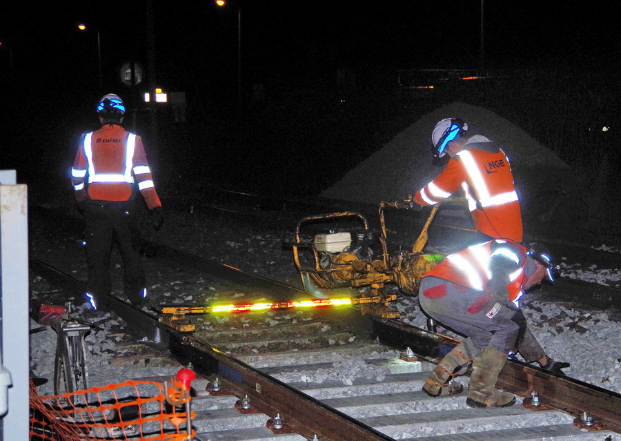

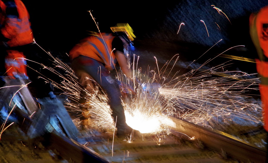

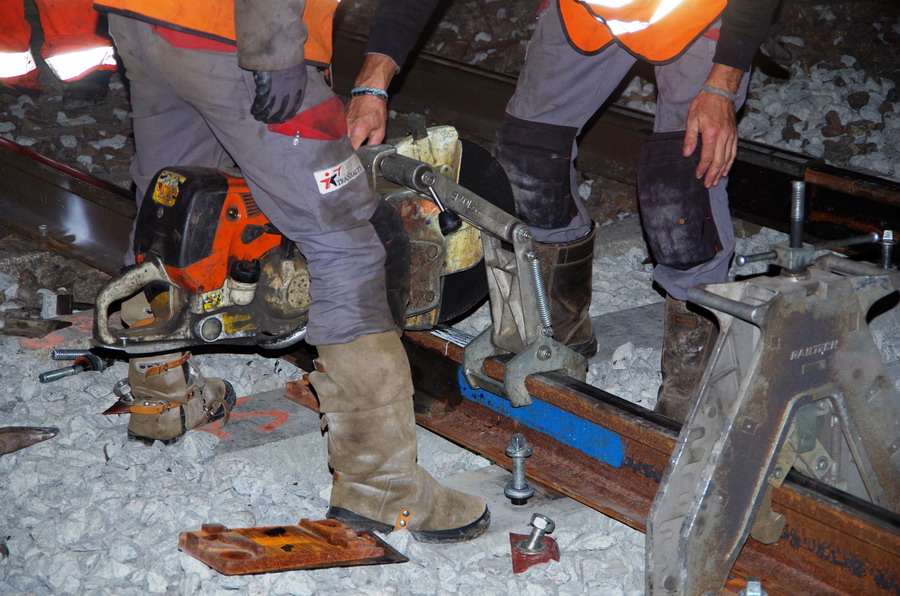

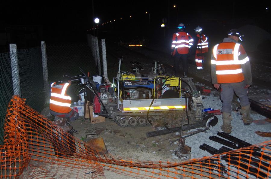

séance de découpe avec une tronçonneuse du rail au PN 58 à Chauny nuit du 23 au 24-04-2019
passage d'une Tirefonneuse au PN 58 à Chauny nuit du 23 au 24-04-2019

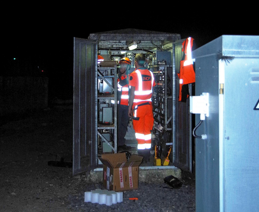

maintenance dans le local technique du PN 58 à Chauny dans la nuit du 23 au 24-04-2019

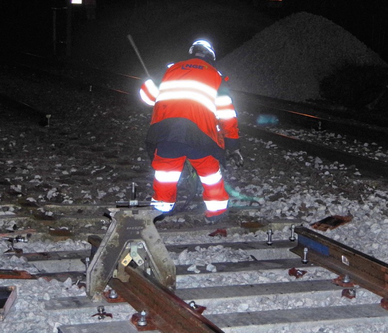

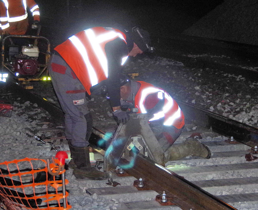

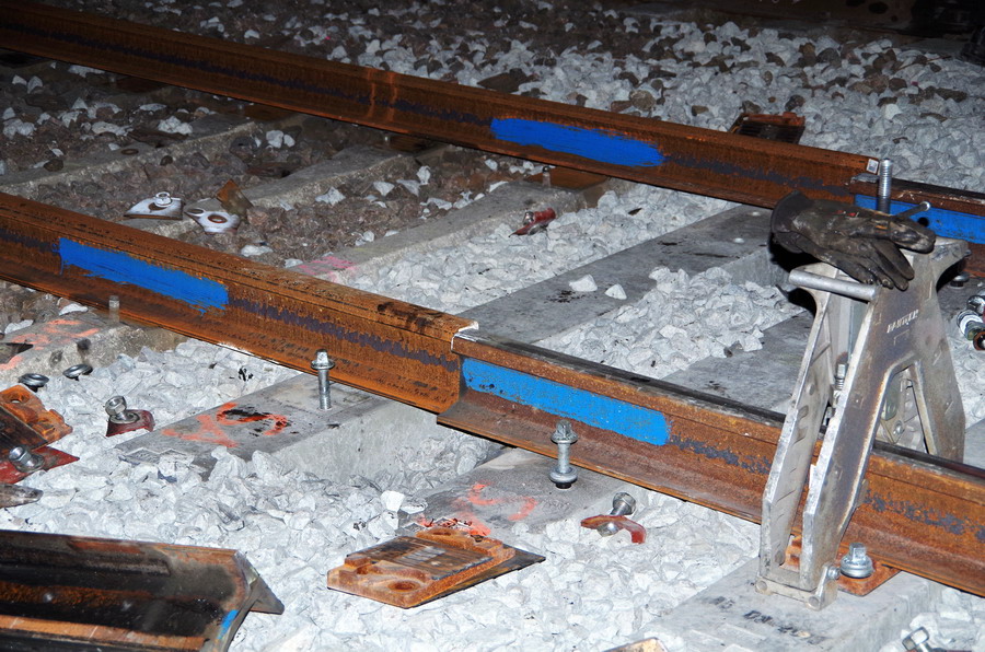

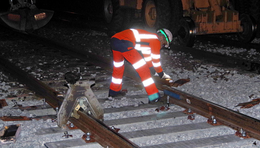

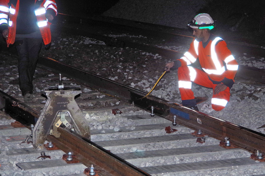

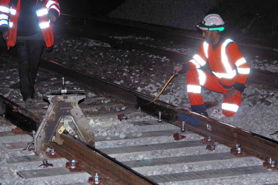

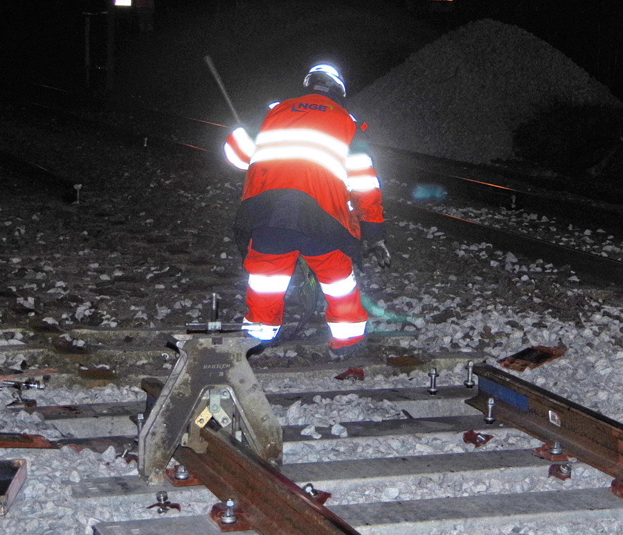

travaux sur les rails du PN 58 à Chauny dans la nuit du 23 au 24-04-2019

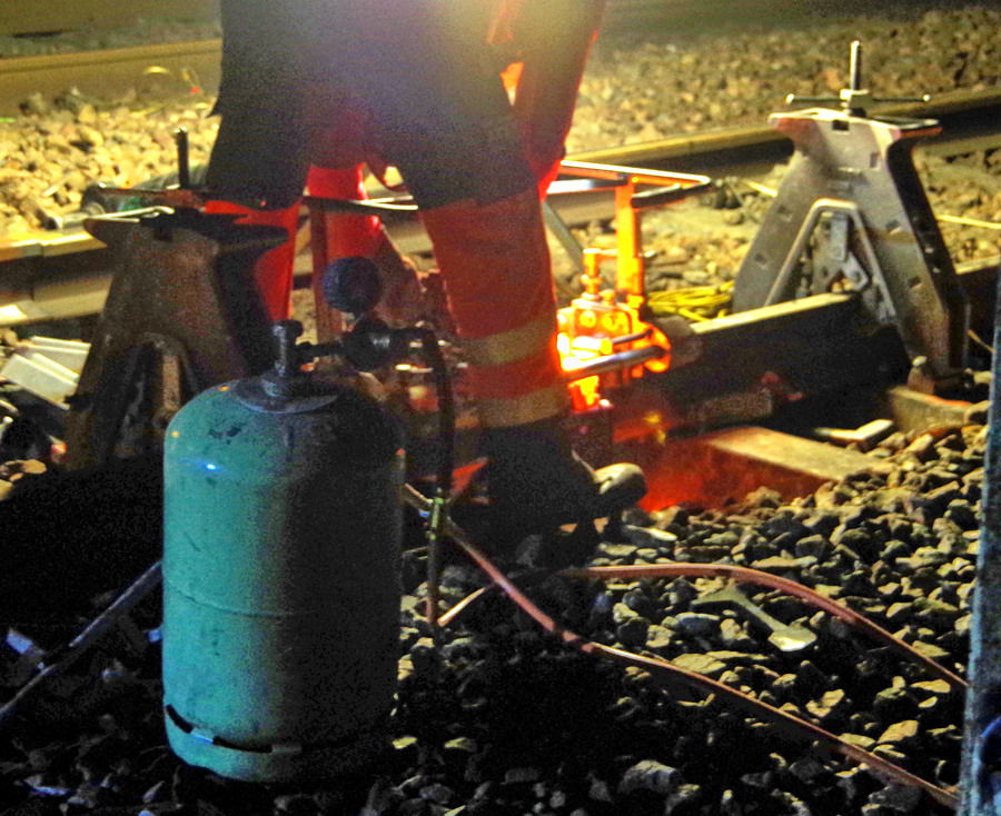

Préparation et installation du Chevalet Railtech série CR http://www.railtech.fr/fr/S%C3%A9rie%20CR
Les Chevalets de Réglage de la série CR permettent d’aligner au mieux les rails avant la réalisation d’une soudure aluminothermique.
Positionnés de part et d’autre de la soudure sur les 2èmes traverses, une paire de chevalets permet de régler précisément et sans effort
le pointu, le tracé et le dévers des deux abouts de rail, afin que la soudure ait une géométrie parfaite

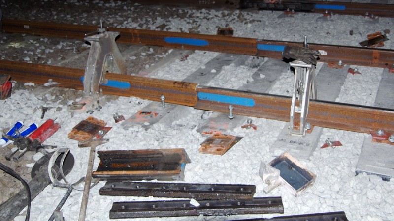

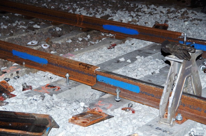

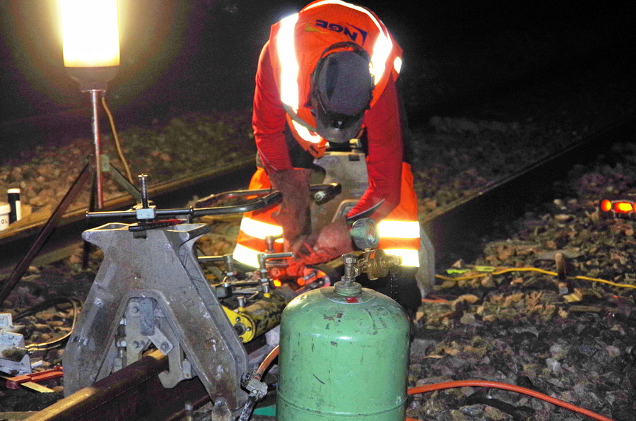

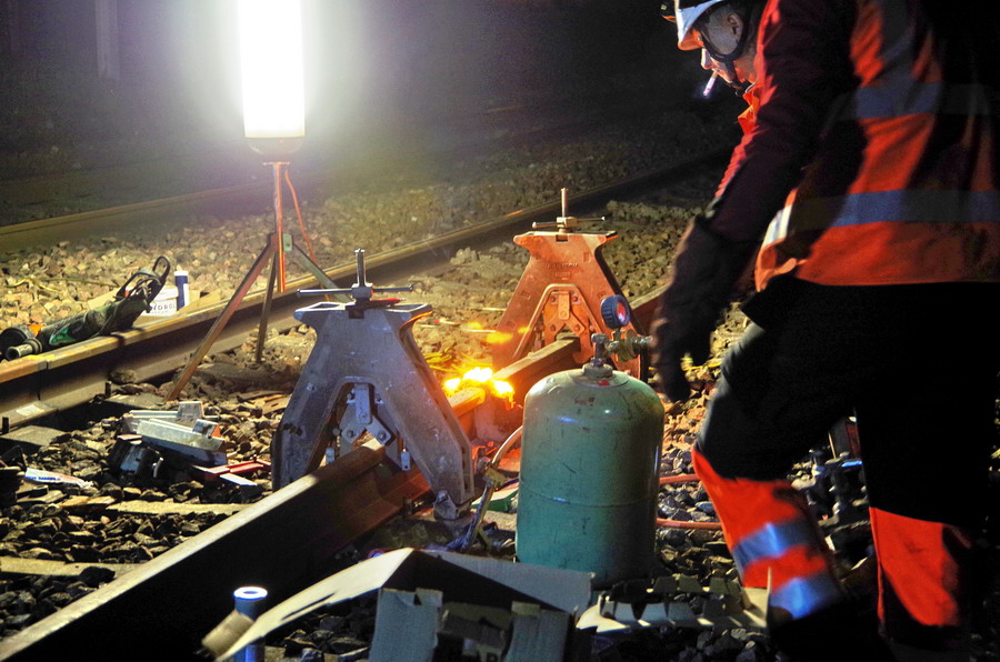

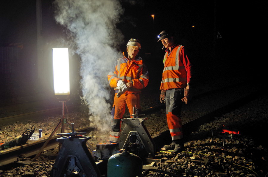

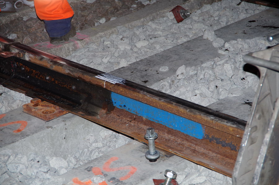

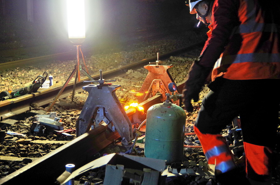

préparation pour la réalisation d’une soudure aluminothermique au PN 58 à Chauny dans la nuit du 23 au 24-04-2019
Re: Travaux ferroviaire ligne Creil Busigny Jeumont / Cambra
Messagepar Bruno37 » 27 Avr 2019 16:50
La réalisation d’une soudure aluminothermique ne peut être performante sans une préparation optimale des rails.
RAILTECH propose donc une gamme complète de systèmes de réglage de rails, afin de réaliser des soudures aluminothermiques
aussi bien sur rails libres que sur voie.
Nos différents systèmes de réglage sont adaptés à la soudure de tous types de profils de rails (Vignole, à gorge, pont roulant) à tous
les systèmes de fixation et à toutes les traverses. Sur demande, ces systèmes de réglage sont également disponibles pour certaines
barres de guidage.
Robustes et simples d’utilisation, ces systèmes de réglage permettent par ailleurs d’effectuer un réglage indépendant du pointu,
de l’alignement et de l’inclinaison.
Nous proposons également dans cette gamme deux tendeurs hydrauliques.
Ils permettent d’effectuer la libération ou le remplacement des Longs Rails Soudés, sans empiéter sur le gabarit nominal d’implantation
des obstacles. Ceci autorise, de fait, la circulation de véhicules, pour la plupart des rails présentant une hauteur supérieure à 140 mm.

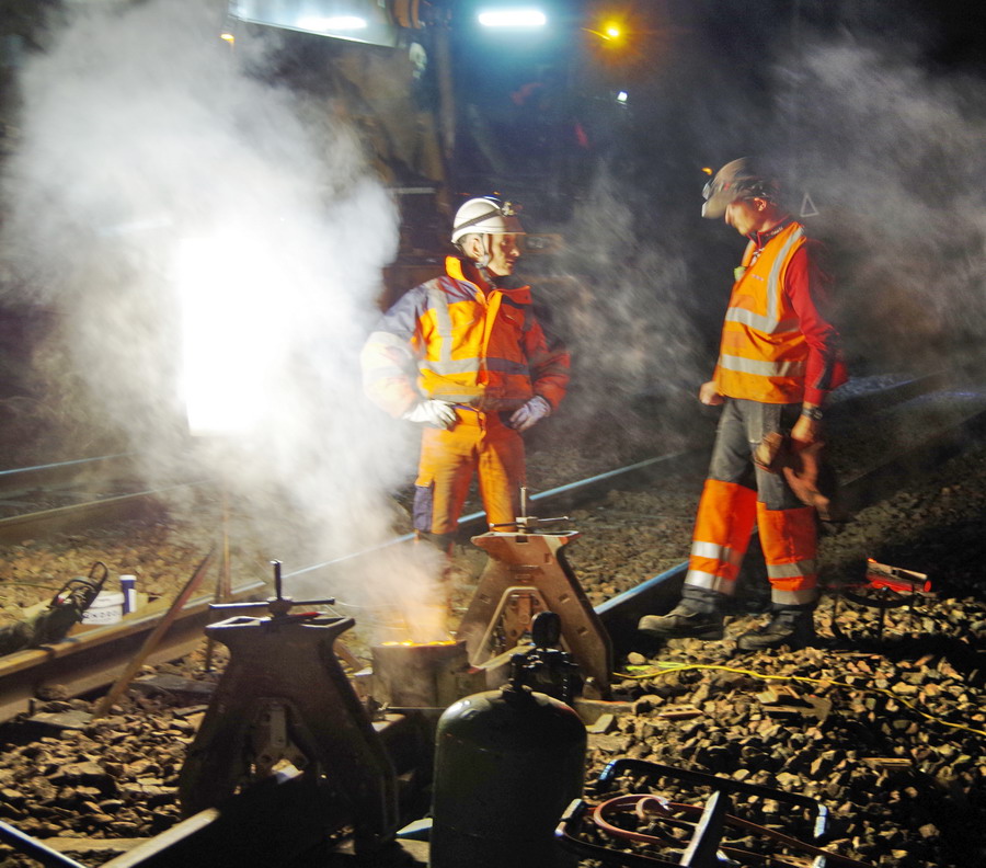

fin de la soudure aluminothermique au PN 58 à Chauny dans la nuit du 23 au 24-04-2019

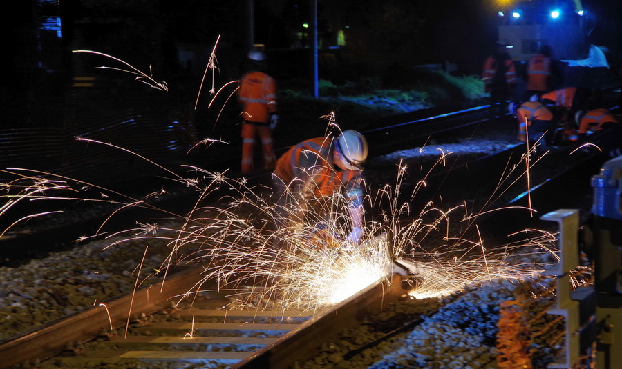

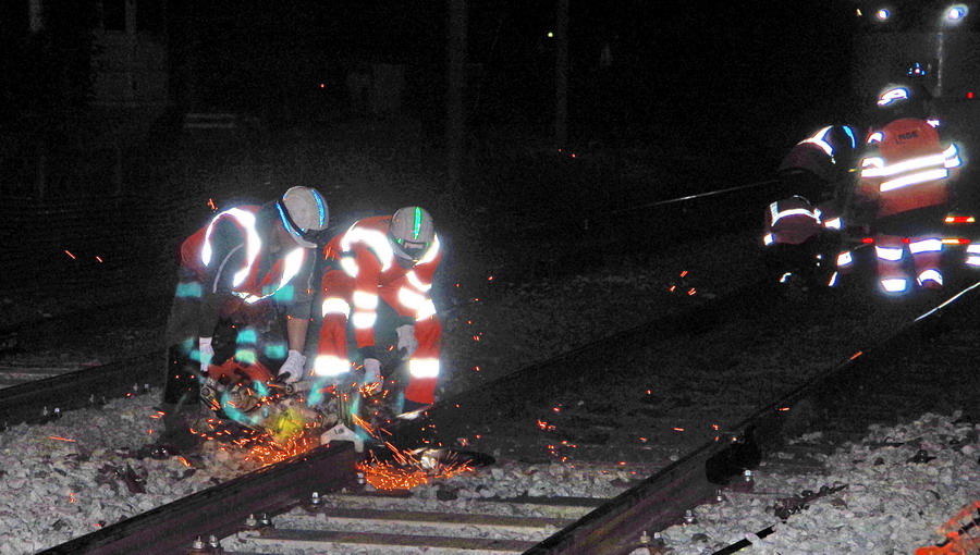

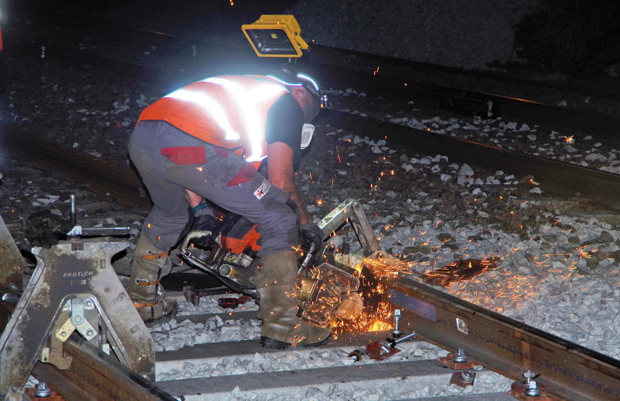

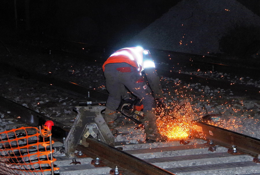

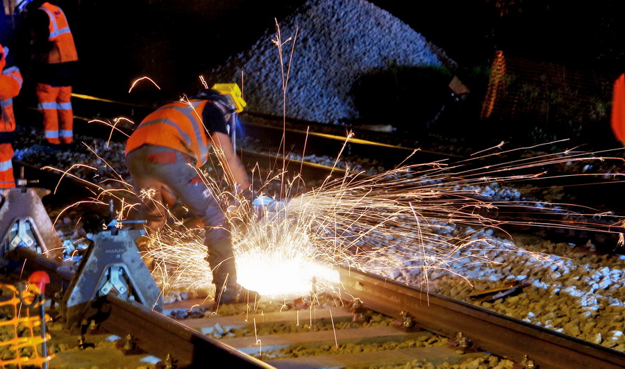

nouvelle séance de découpe avec une tronçonneuse du rail au PN 58 à Chauny nuit du 23 au 24-04-2019

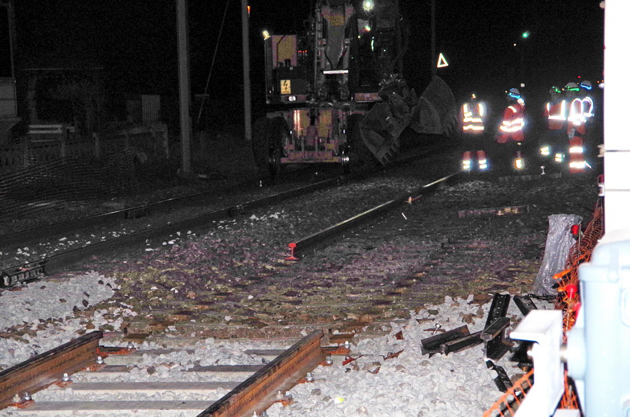

travaux au PN 58 à Chauny nuit du 23 au 24-04-2019

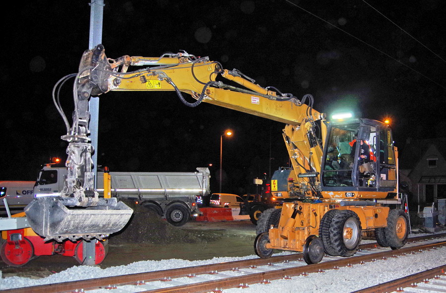

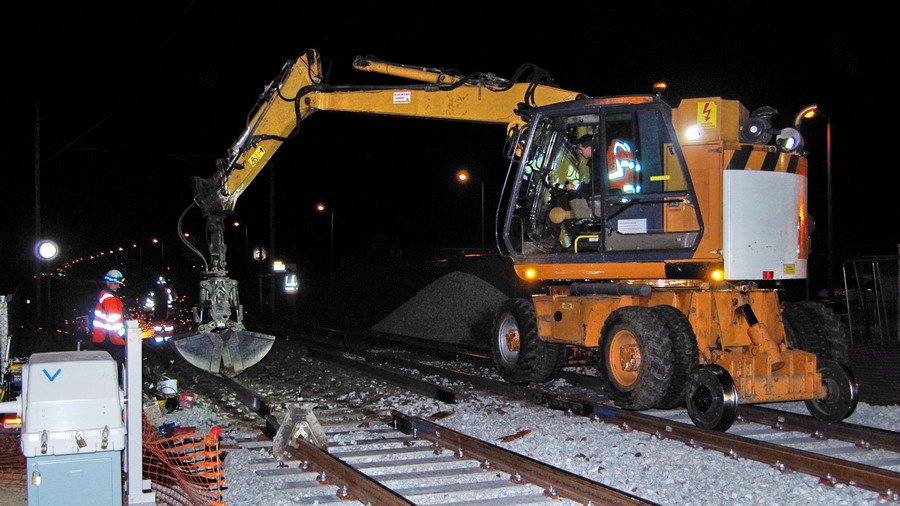

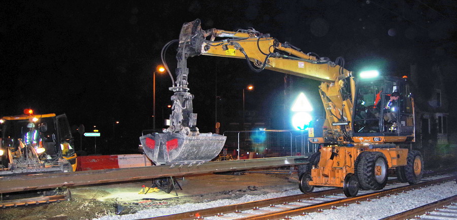

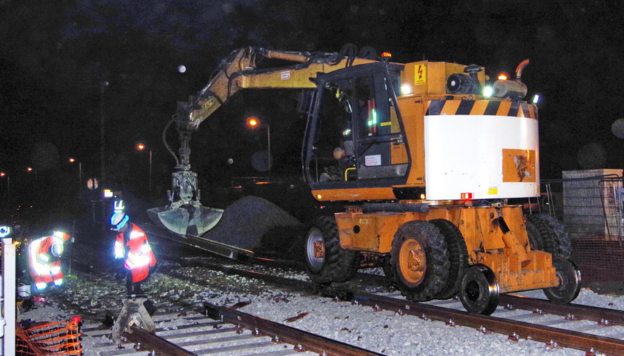

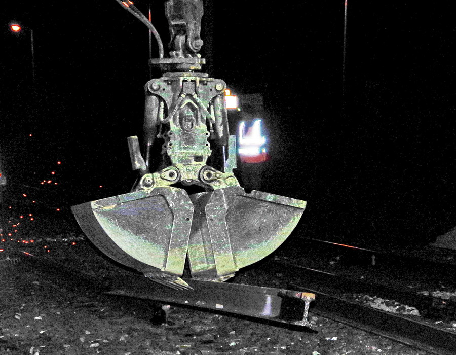

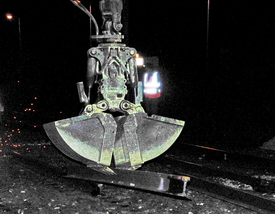

Case WX170 PRR - CGG0054260 de Brisse TP Voies Ferrées pour les travaux au PN 58 à Chauny nuit du 23 au 24-04-2019

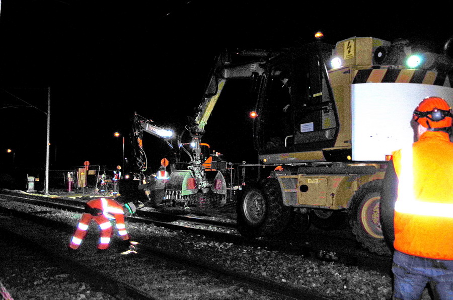

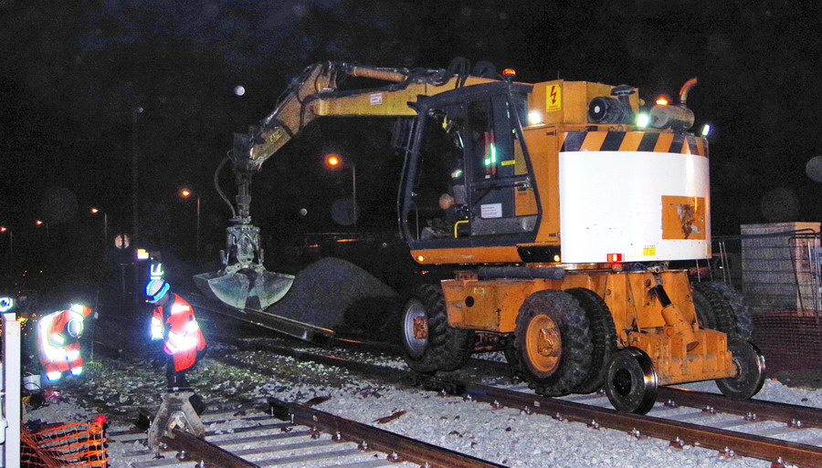

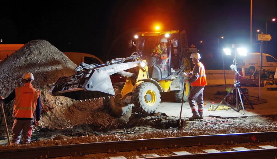

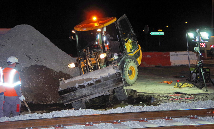

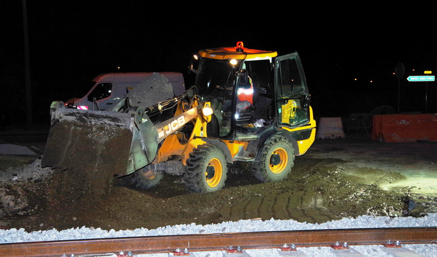

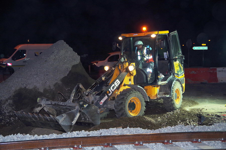

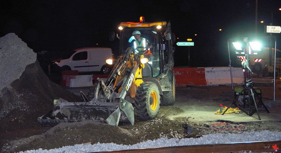

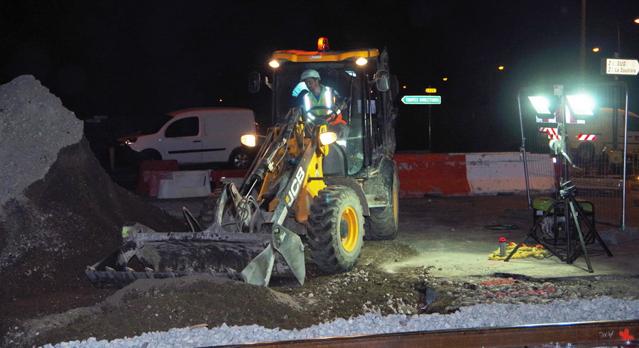

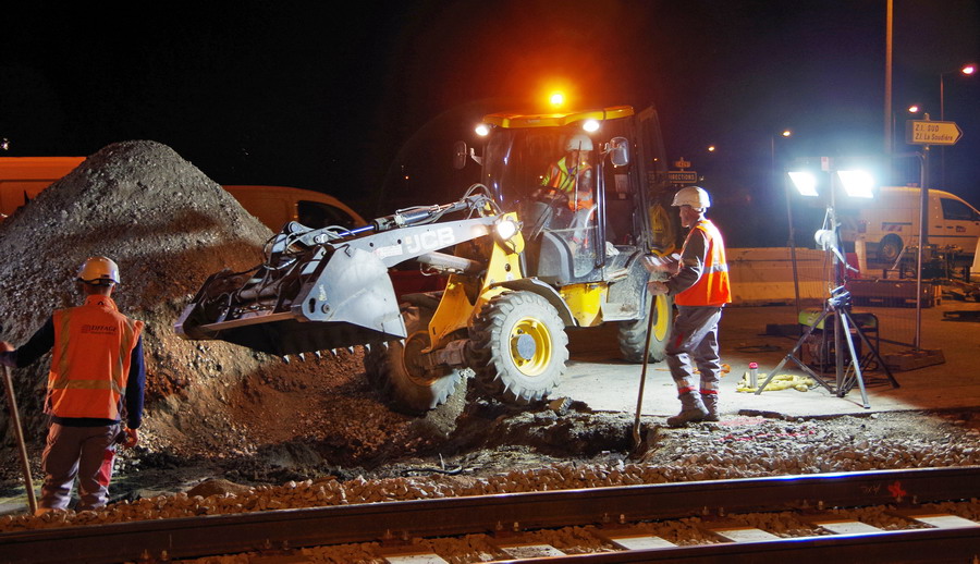

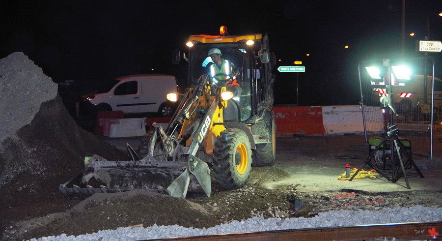

un chargeur JCB pour les travaux au PN 58 à Chauny nuit du 23 au 24-04-2019
un charcheur JCB pour les travaux au PN 58 à Chauny nuit du 23 au 24-04-2019

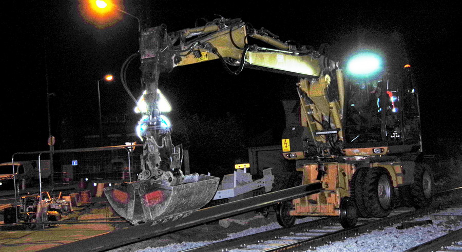

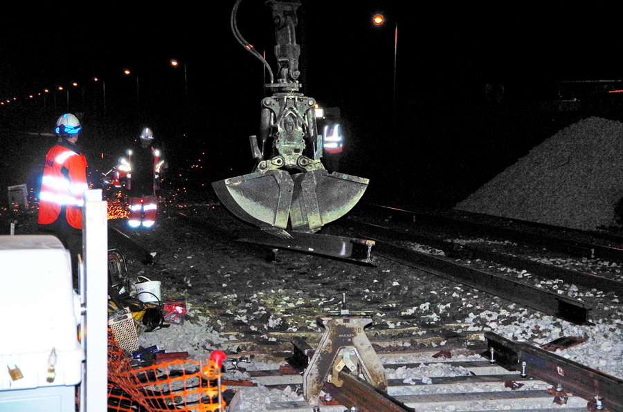

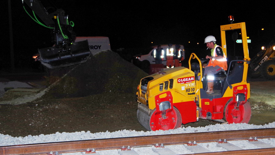

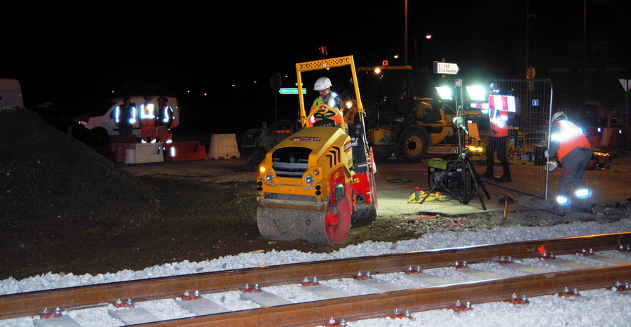

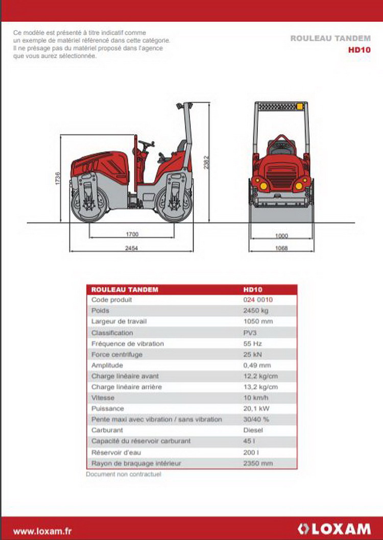

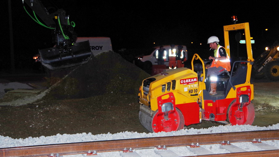

Rouleau Tandem LOXAM HD10 de compactage pour les travaux au PN 58 à Chauny nuit du 23 au 24-04-2019

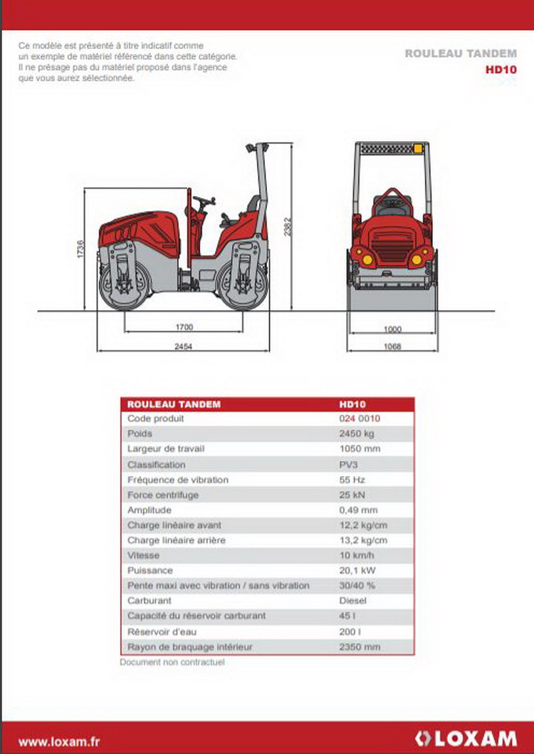

le PDF du Rouleau Tandem LOXAM HD10 de compactage http://www.loxam.info/files/fiches_cara ... 240010.pdf
et leur site https://www.loxam.fr/c/location/terrass ... tandem/824

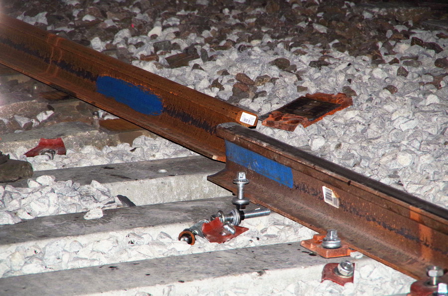

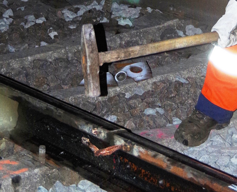

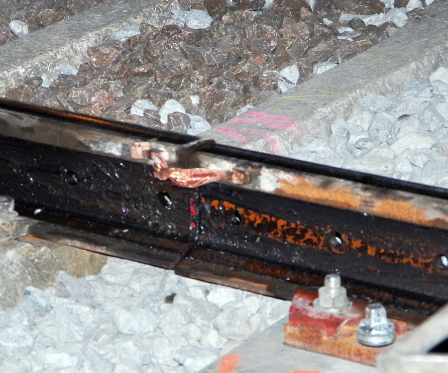

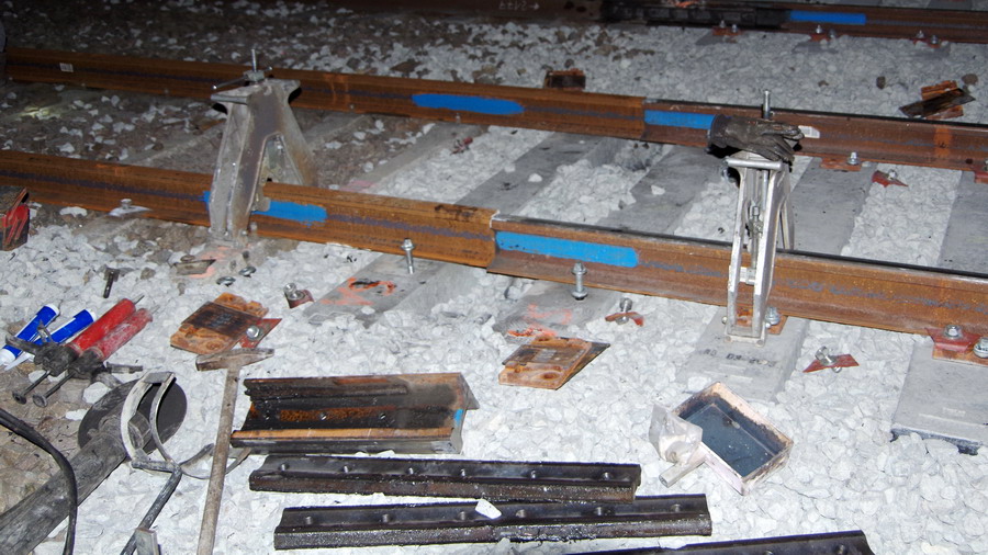

préparation pour la mise en place par la suite des éclisses à 6 trous au PN 58 à Chauny nuit du 23 au 24-04-2019

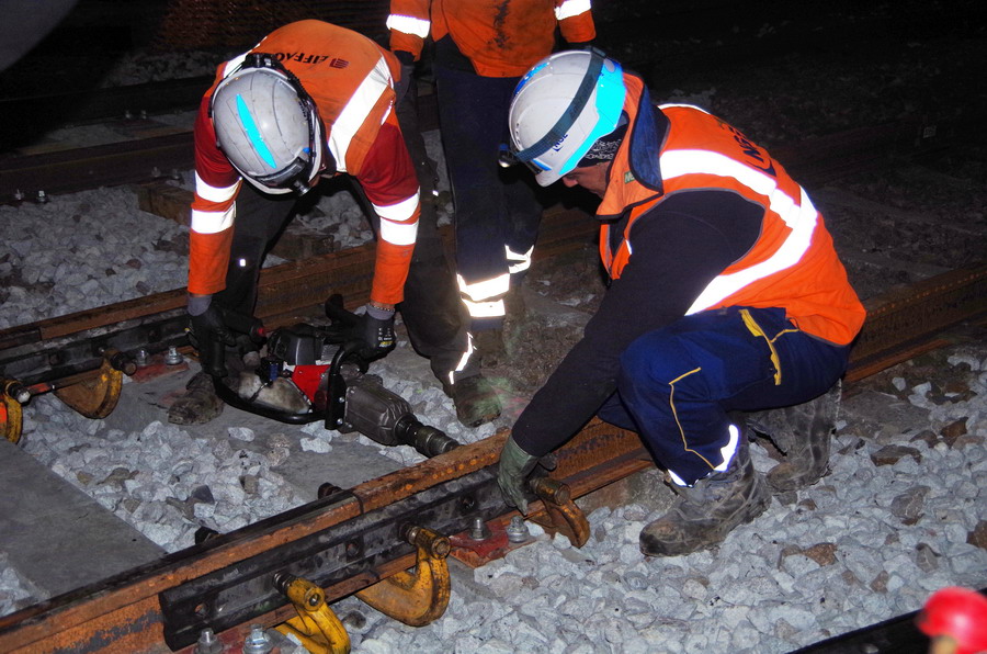

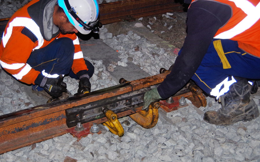

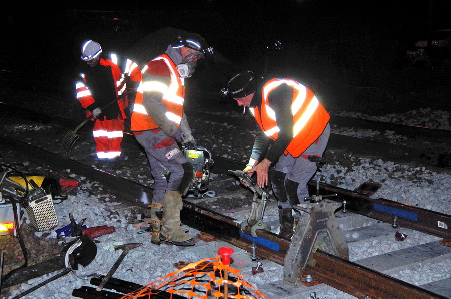

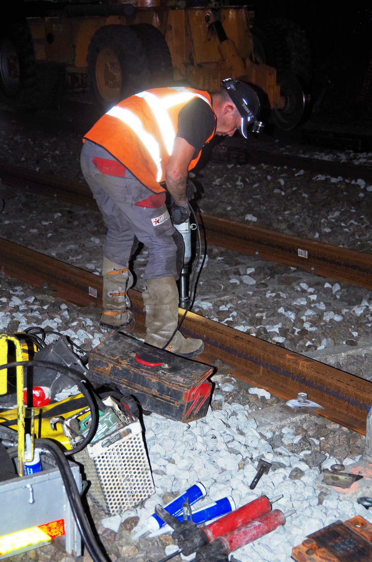

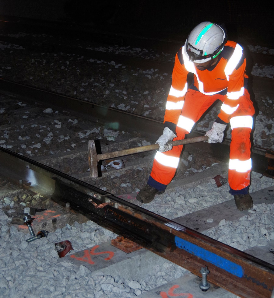

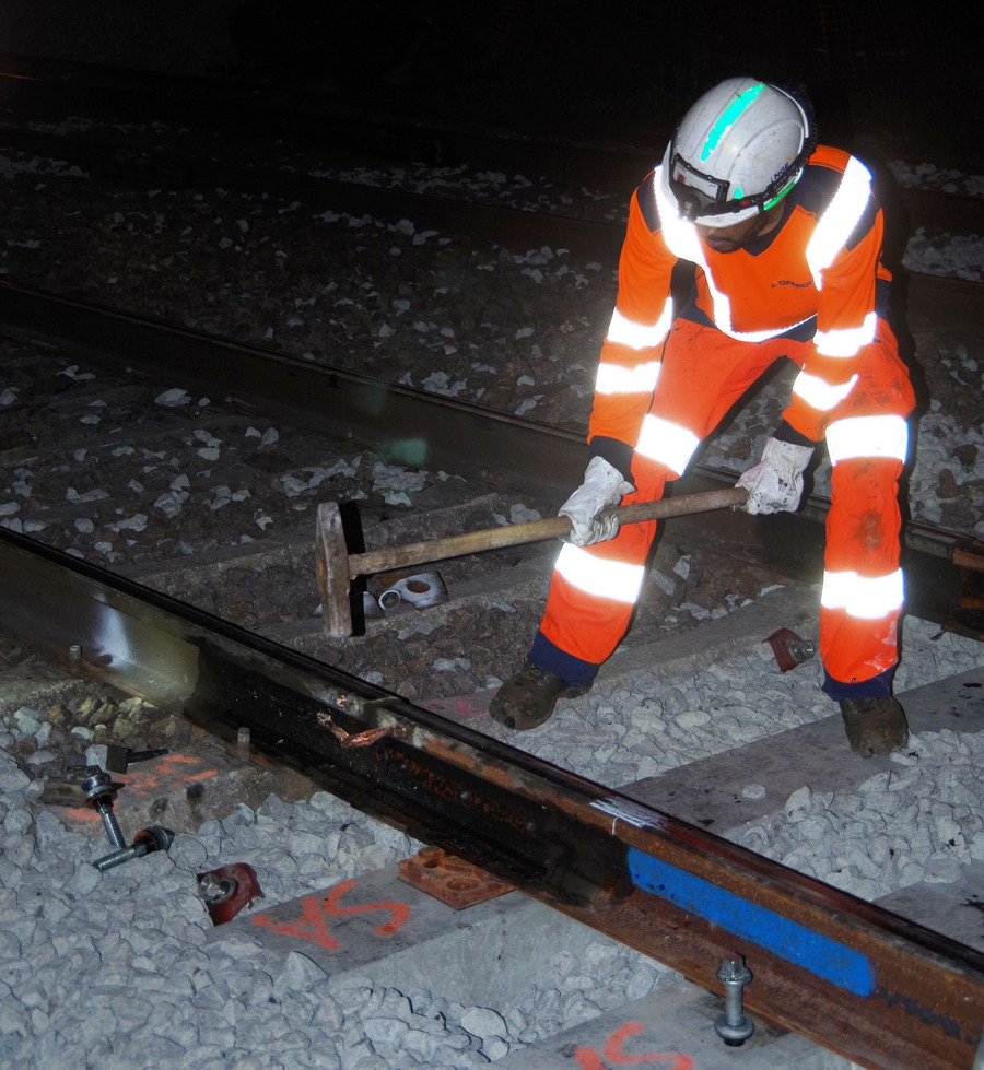

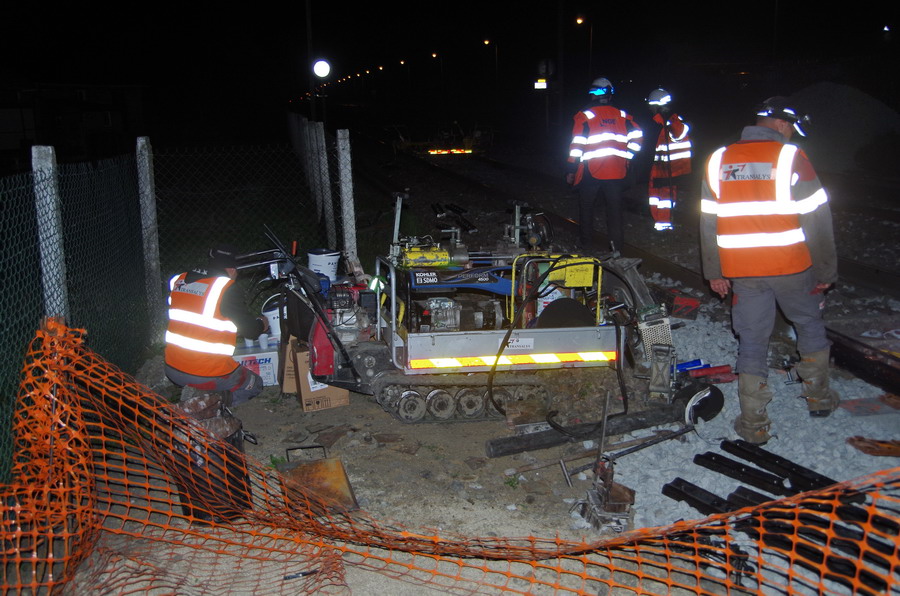

mise en place des éclisses à 6 trous avec boulonnage au PN 58 à Chauny nuit du 23 au 24-04-2019

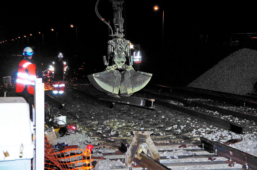

la Case WX170 PRR - CGG0054260 de Brisse TP Voies Ferrées pour les travaux au PN 58 à Chauny nuit du 23 au 24-04-2019

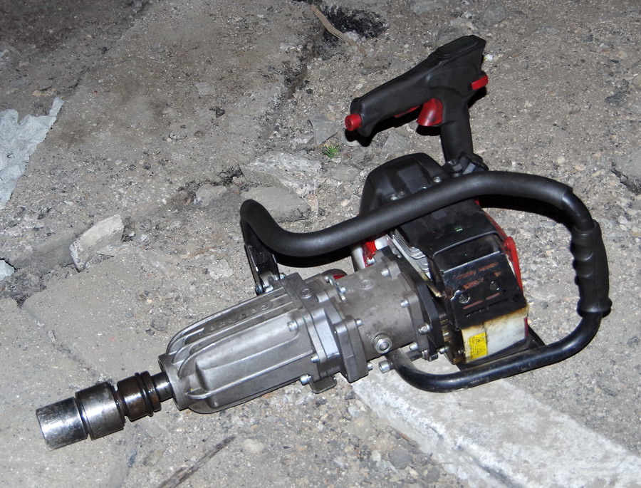

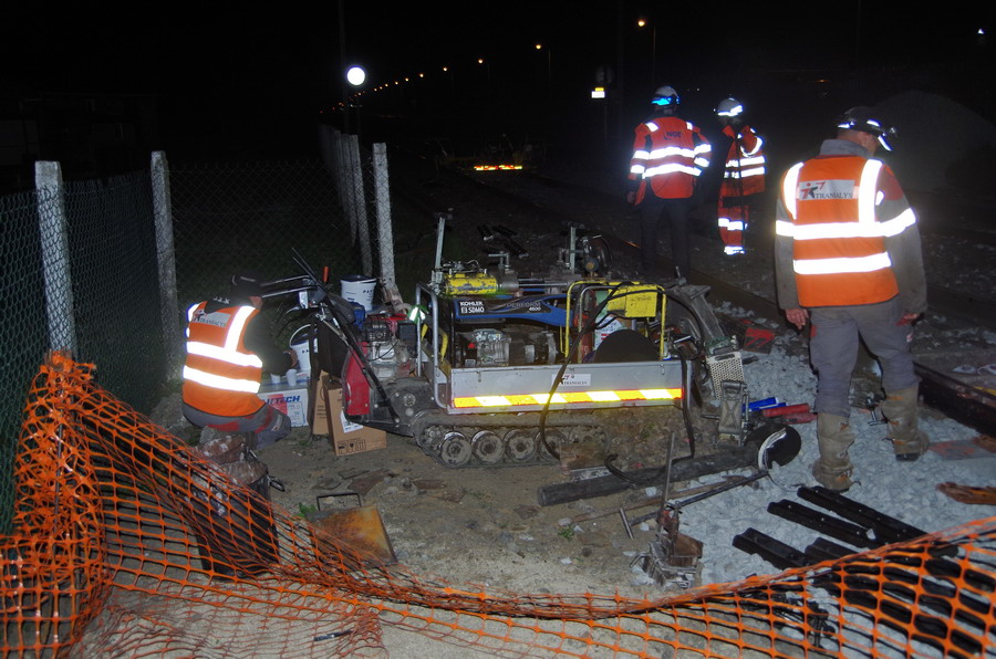

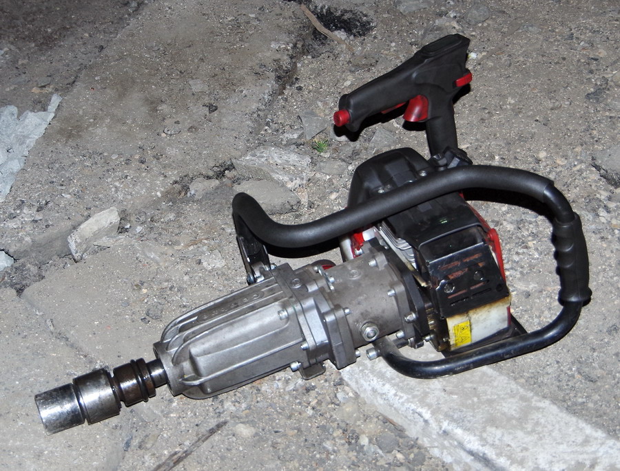

une boulonneuse pour la mise en place par la suite des éclisses à 6 trous au PN 58 à Chauny nuit du 23 au 24-04-2019

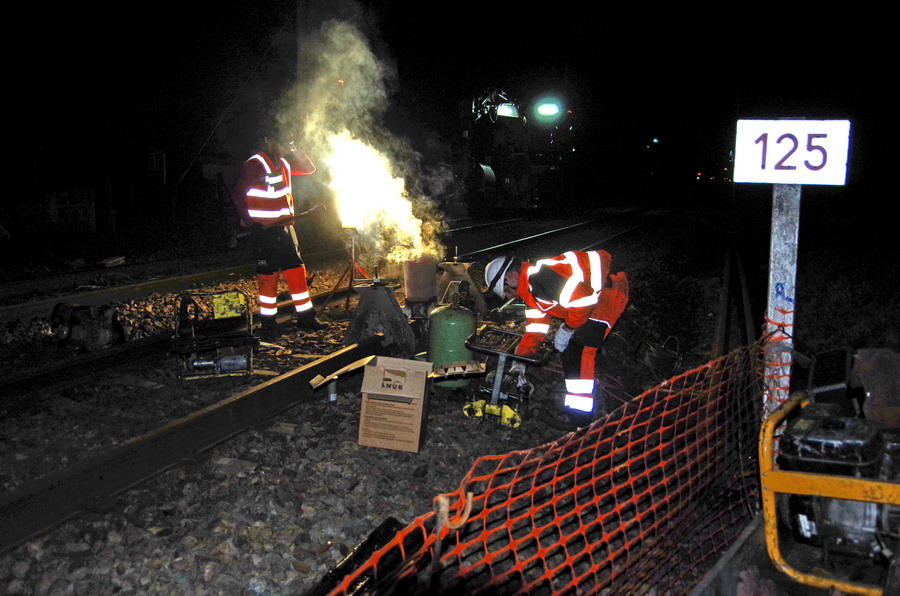

PK 125 de la ligne de Creil à Jeumont à Chauny nuit du 23 au 24-04-2019

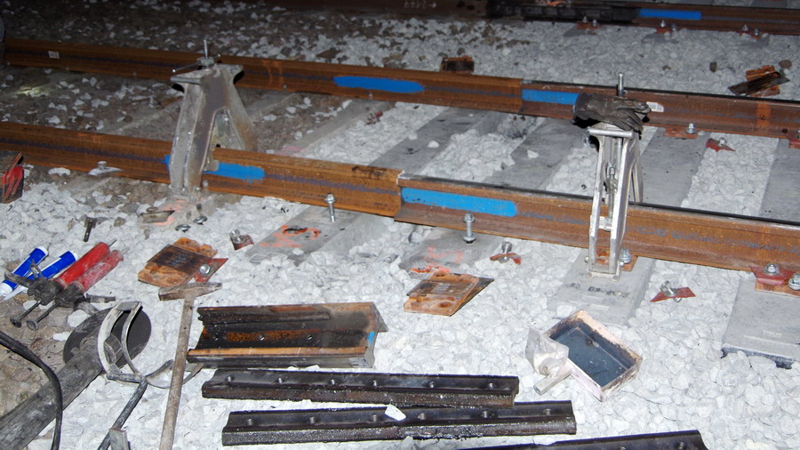

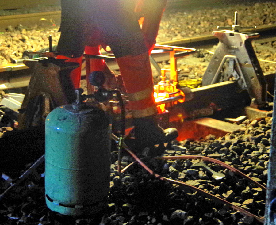

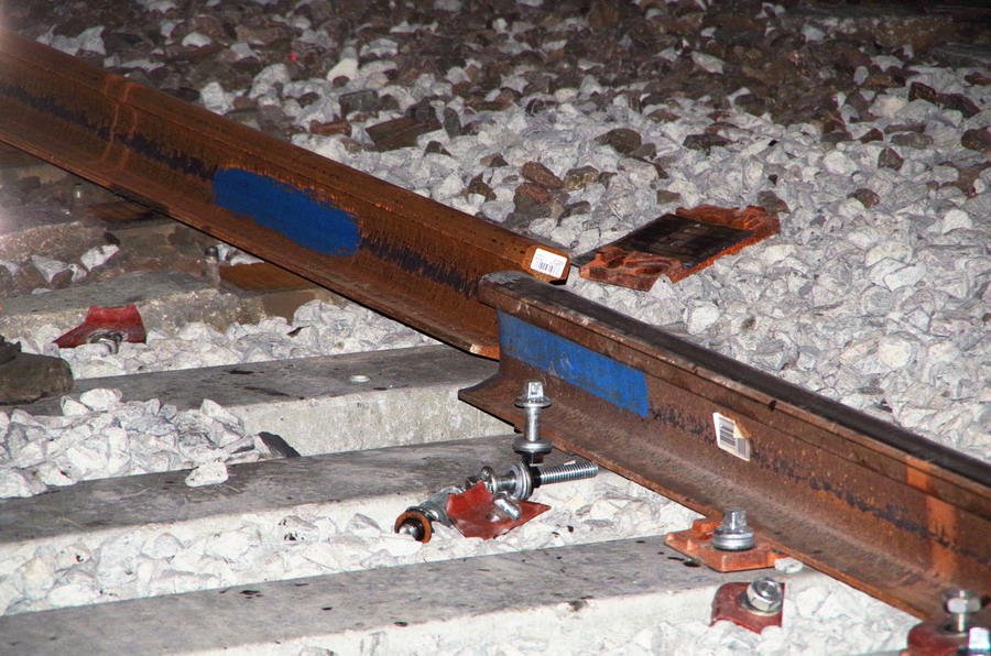

préparation de la soudures aluminothermiques au PN 58 à Chauny nuit du 23 au 24-04-2019
Messagepar Bruno37 » 28 Avr 2019 17:52
Préparation de la soudures aluminothermiques par la société Transalys qui a développé une activité complémentaire dans le
domaine des travaux ferroviaires.
Depuis mars 2011, ils réalisent des soudures aluminothermiques selon les règles de l’art en vigueur que ce soit avec le procédé
Railtech ou Goldschmidt.
Tous les soudeurs sont agréés SNCF et sont formés aux différents types de procédés
la suite des infos sur leur site http://transalys.fr/
En premier : Préparation et installation du Chevalet Railtech série CR http://www.railtech.fr/fr/S%C3%A9rie%20CR
RAILTECH propose donc une gamme complète de systèmes de réglage de rails, afin de réaliser des soudures aluminothermiques aussi bien
Nos différents systèmes de réglage sont adaptés à la soudure de tous types de profils de rails (Vignole, à gorge, pont roulant) à tous les
systèmes de fixation et à toutes les traverses. Sur demande, ces systèmes de réglage sont également disponibles pour certaines barres de
guidage.
Robustes et simples d’utilisation, ces systèmes de réglage permettent par ailleurs d’effectuer un réglage indépendant du pointu, de

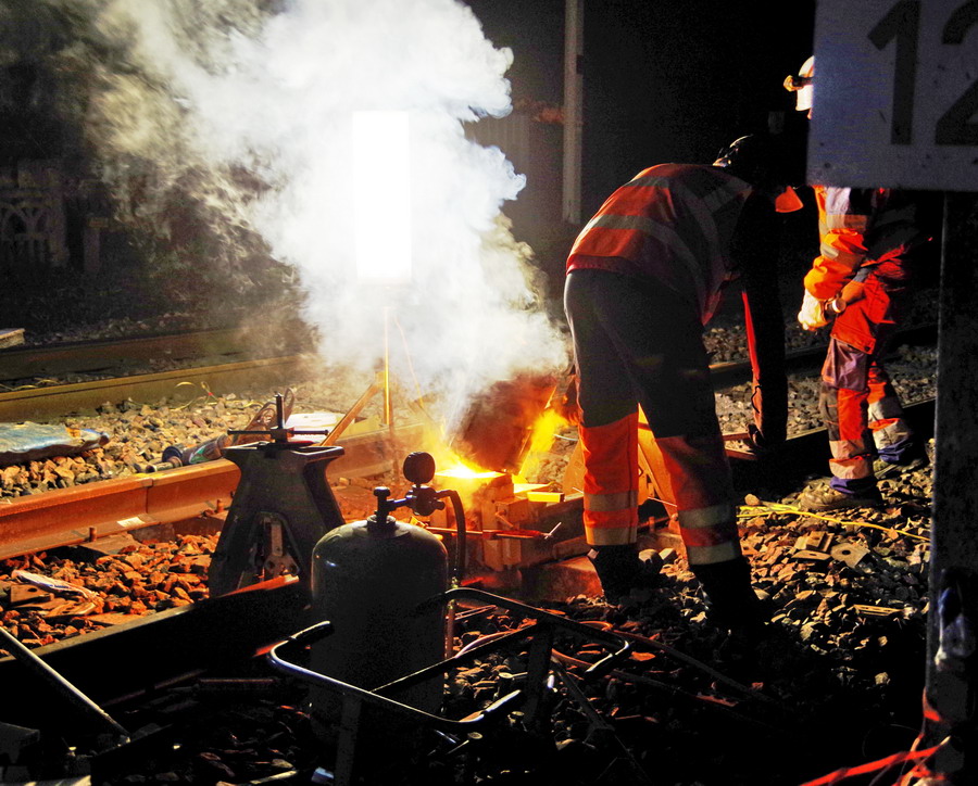

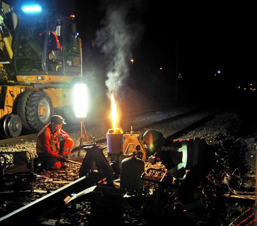

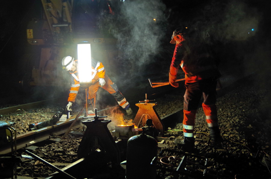

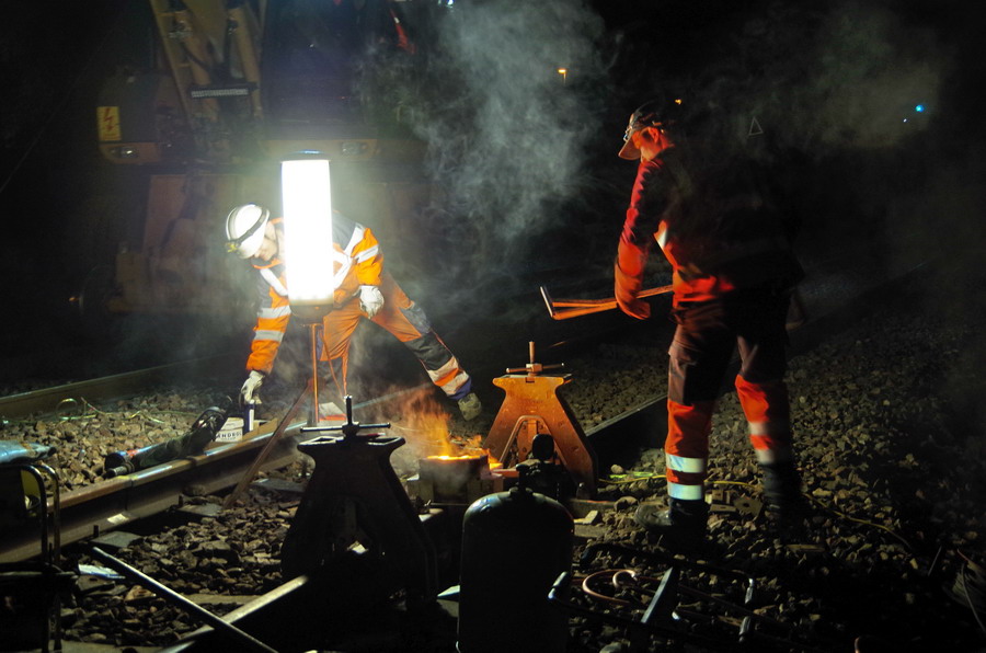

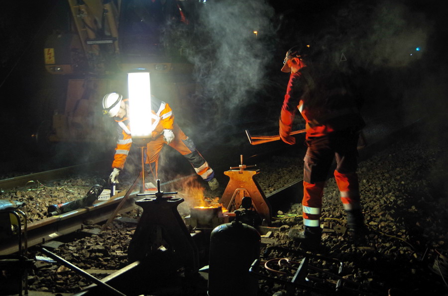

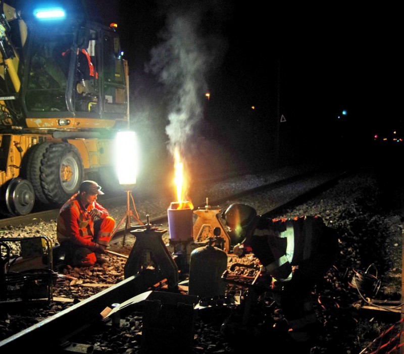

soudures aluminothermiques par la société Transalys au PN 58 à Chauny nuit du 23 au 24-04-2019
Allumage de la Soudure Aluminothermique de Rails le site de Railtech http://www.railtech.fr/fr/Allumage%20de ... de%20Rails
RAILTECH Welding & Equipment a développé et breveté un système d’allumage électrique des charges dédié à la soudure aluminothermique.
Le système d’allumage STARTWEL®, conçu pour garantir la constance et la fiabilité de l’allumage de la charge disposée dans le creuset, est
d’une extrême simplicité d’utilisation et permet de valoriser la technologie de la soudure aluminothermique.
