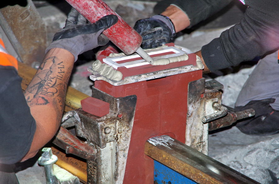

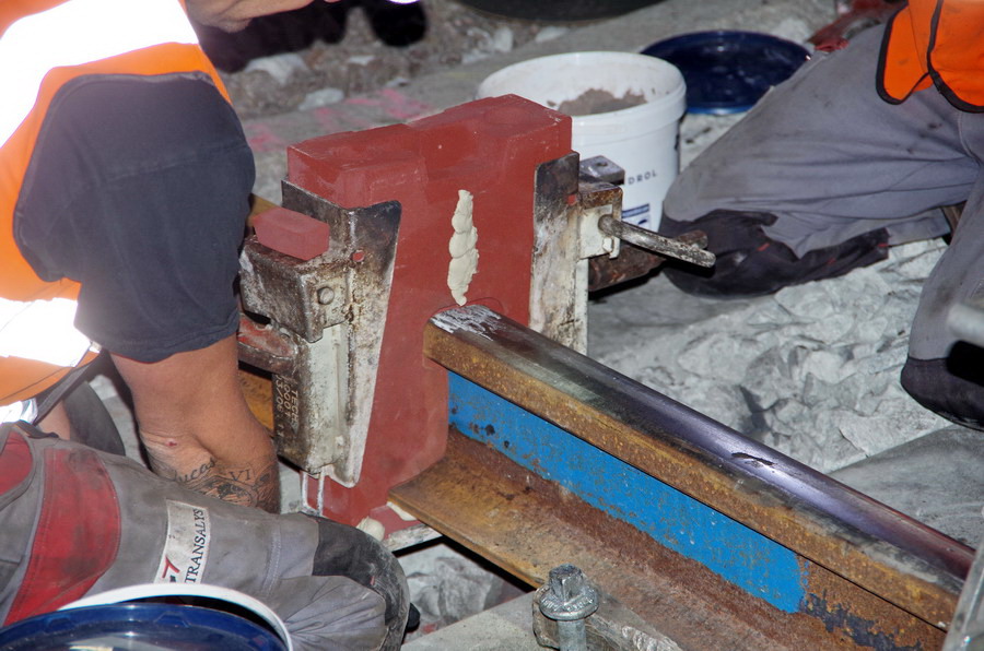

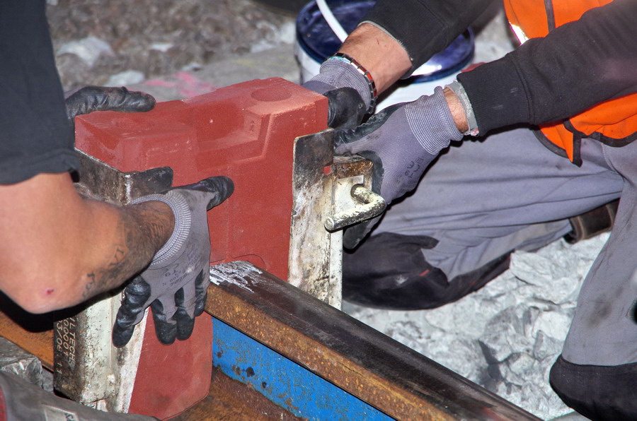

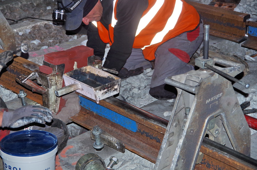

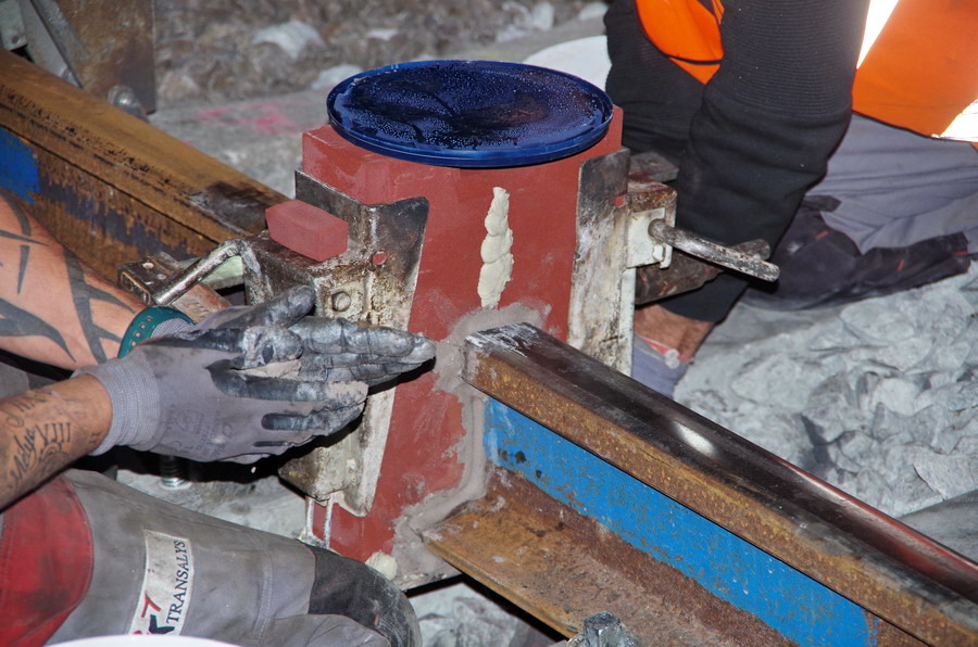

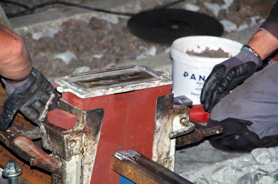

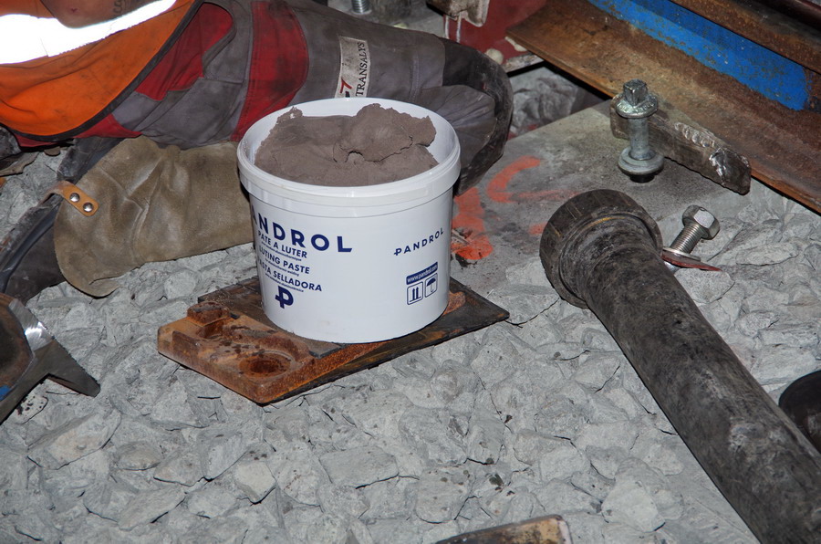

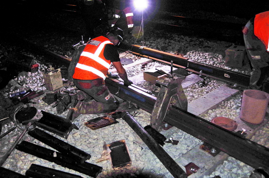

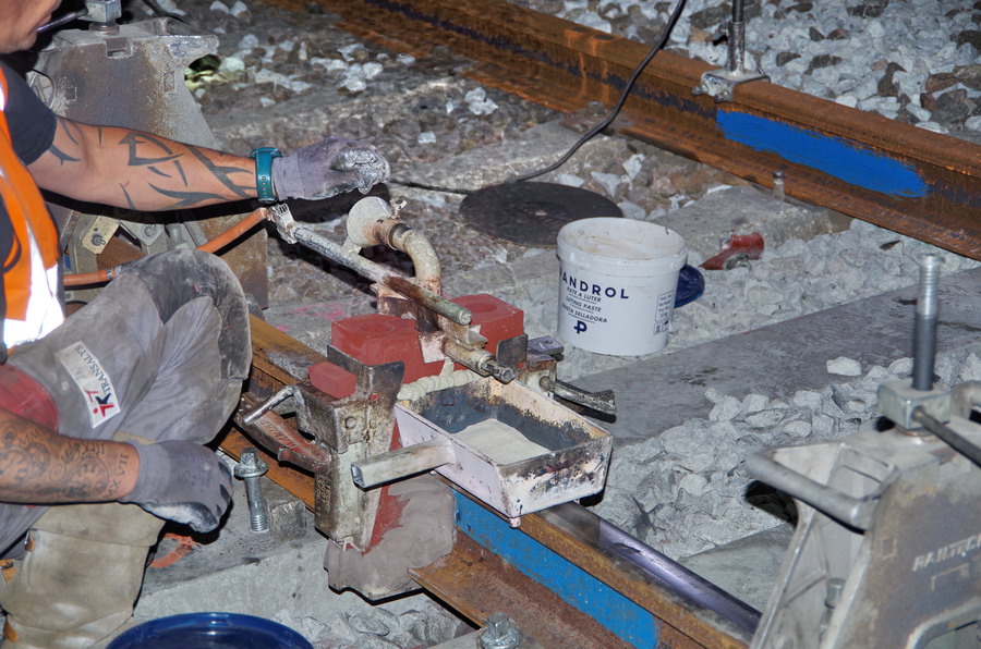

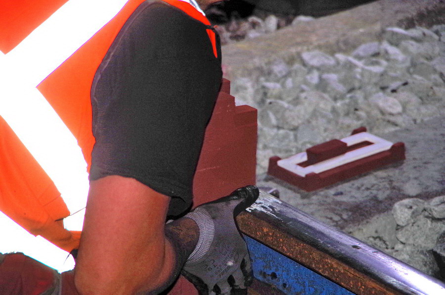

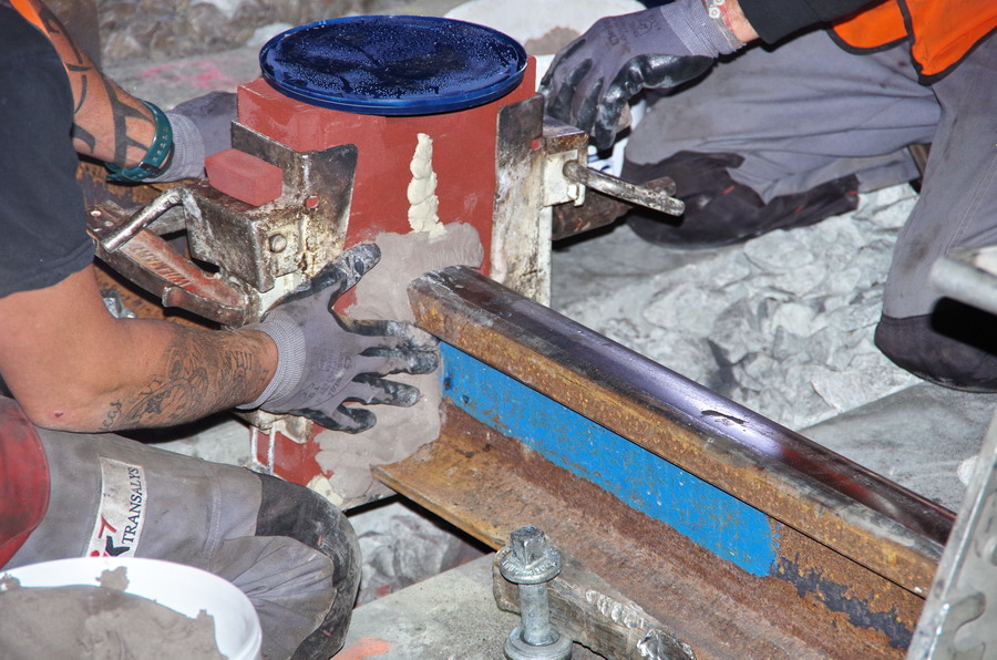

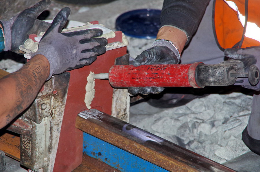

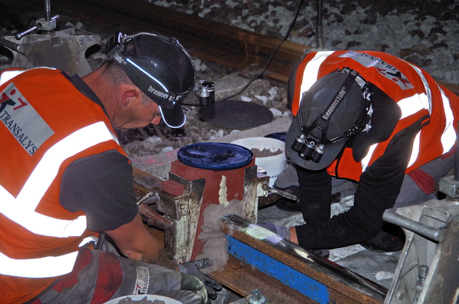

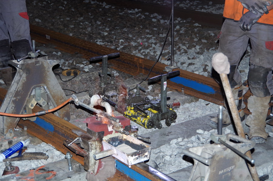

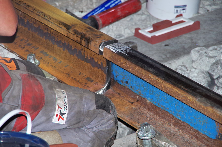

La suite avec la préparation pour une nouvelle Soudure Aluminothermique par la société Transalys
une vidéo de démonstration "Soudure des rails LGV Rhin Rhône RFF"

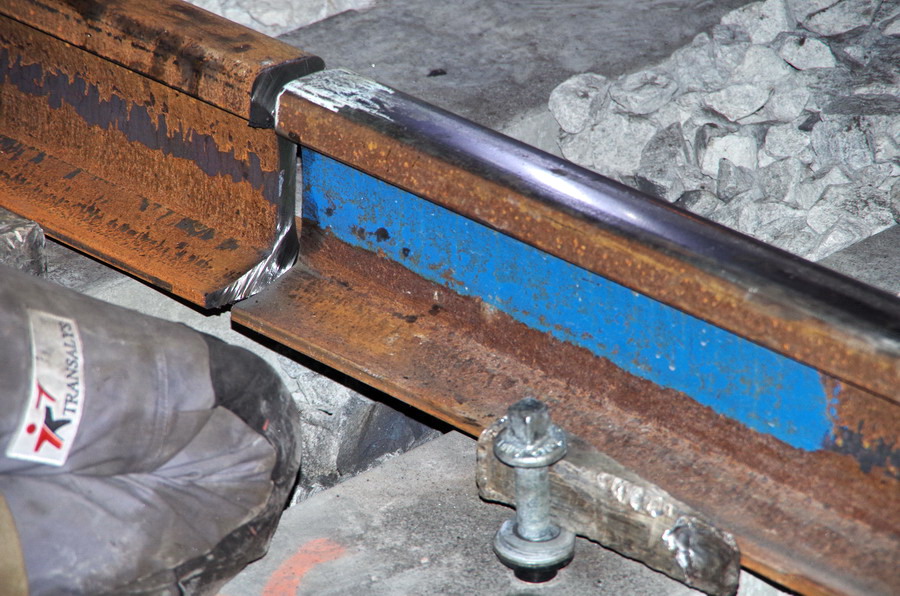

préparation pour une nouvelle Soudure Aluminothermique au PN 58 à Chauny nuit du 23 au 24-04-2019

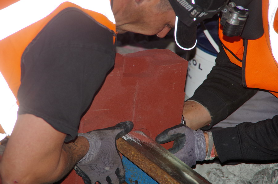

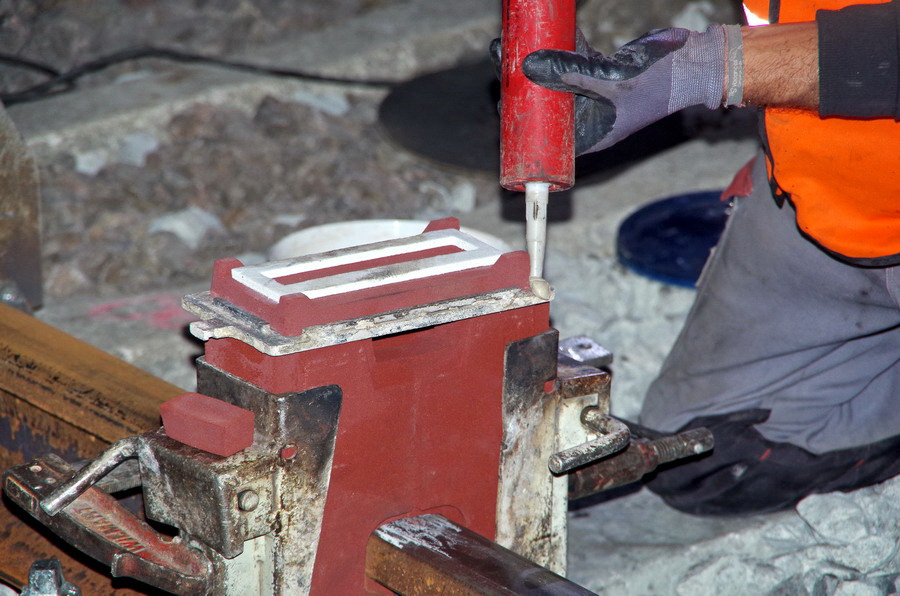

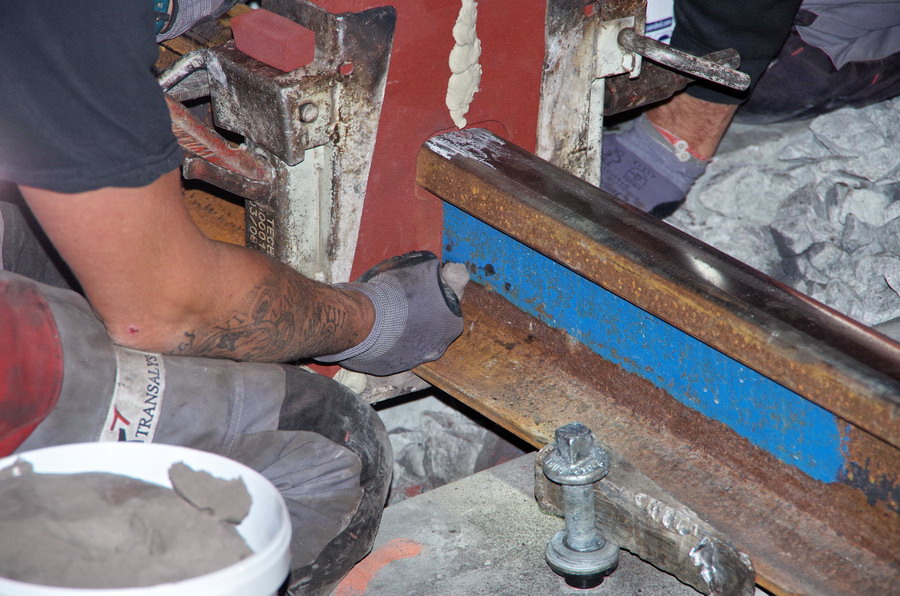

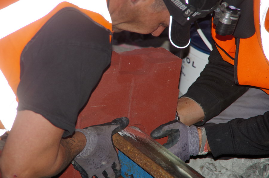

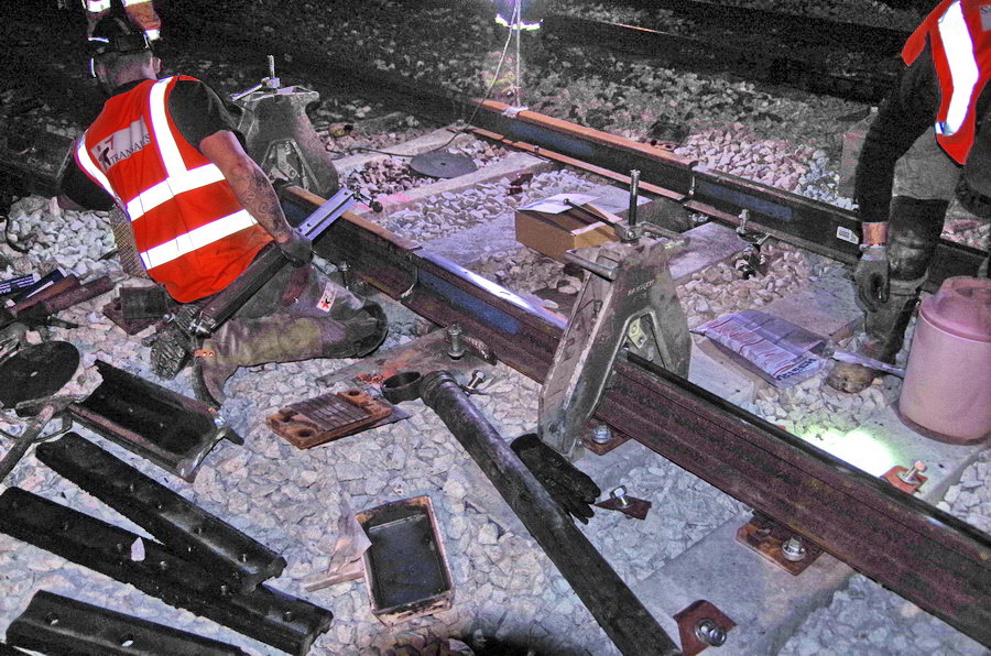

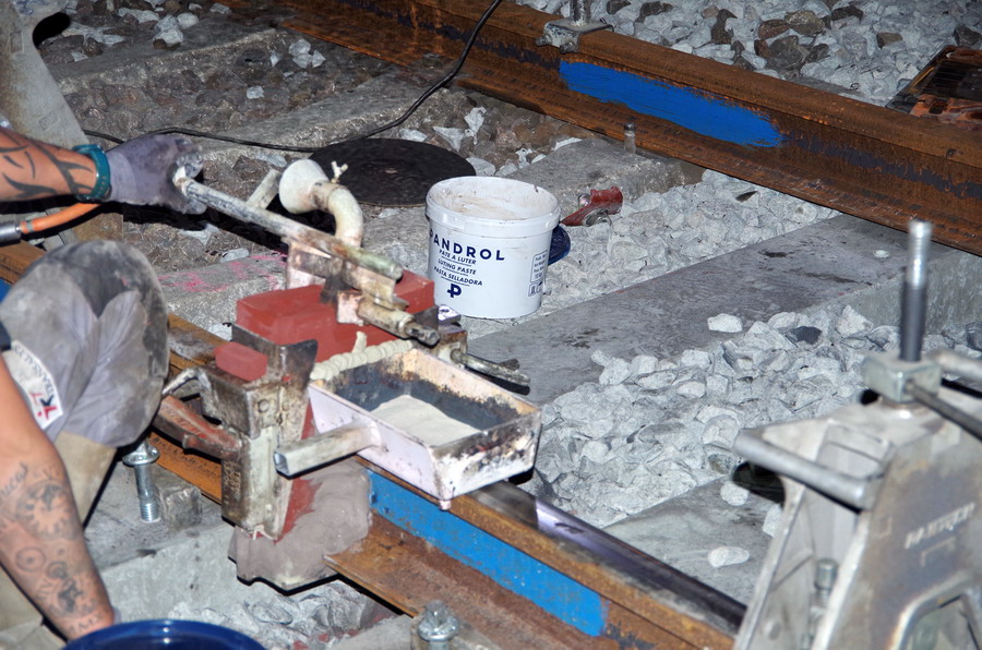

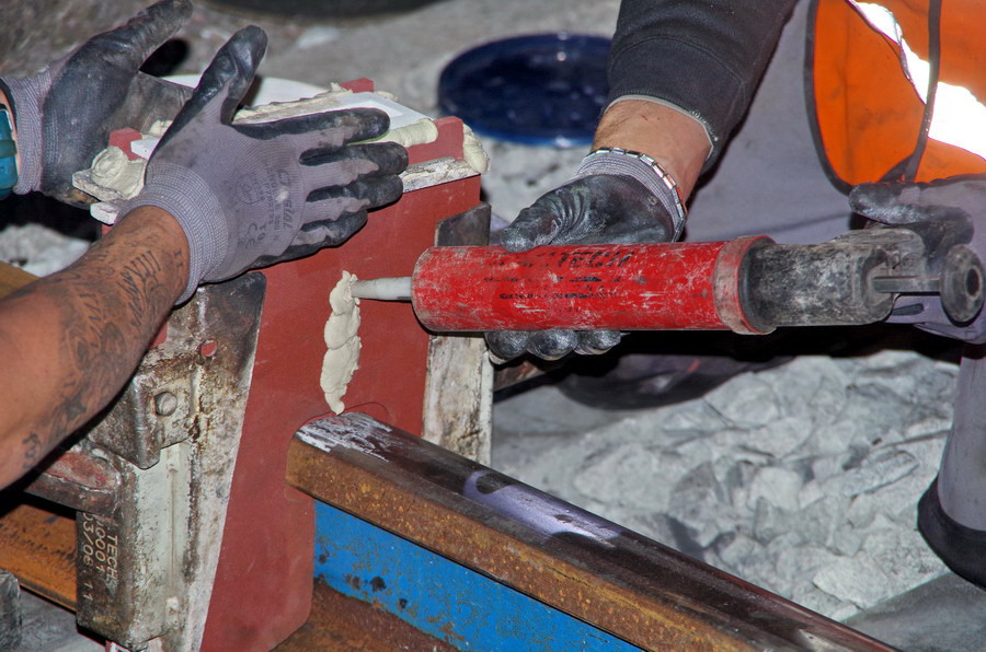

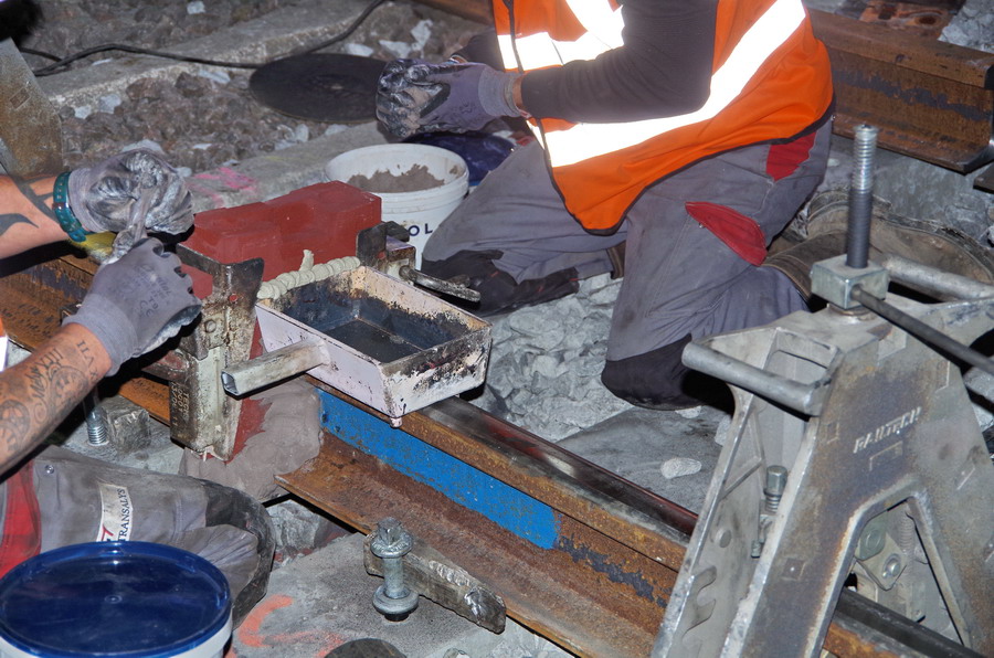

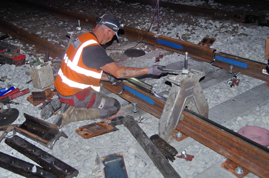

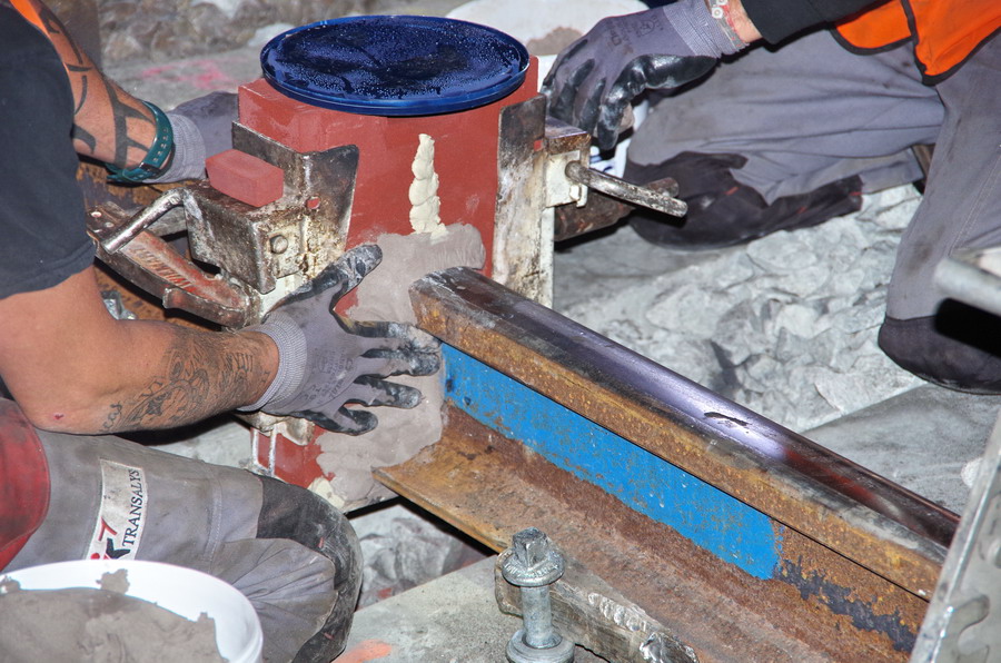

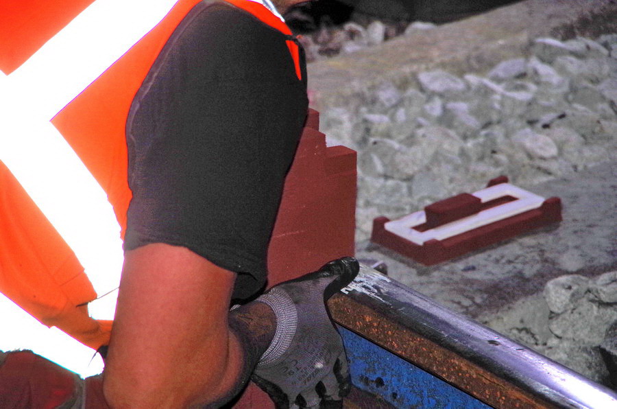

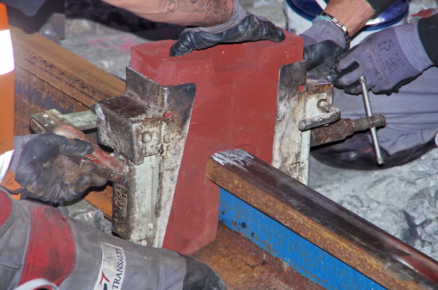

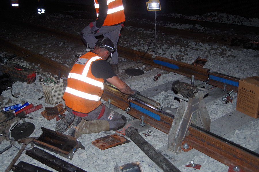

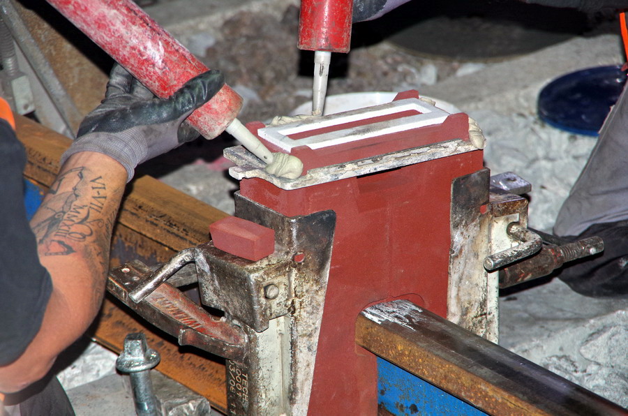

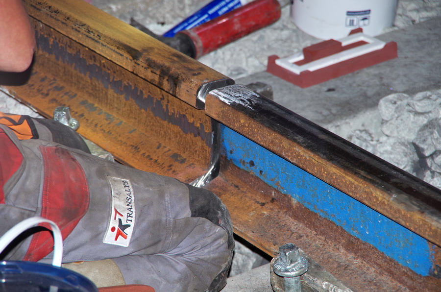

Re: Travaux ferroviaire ligne Creil Busigny Jeumont / Cambra
Messagepar Bruno37 » 29 Avr 2019 15:34

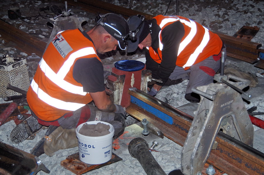

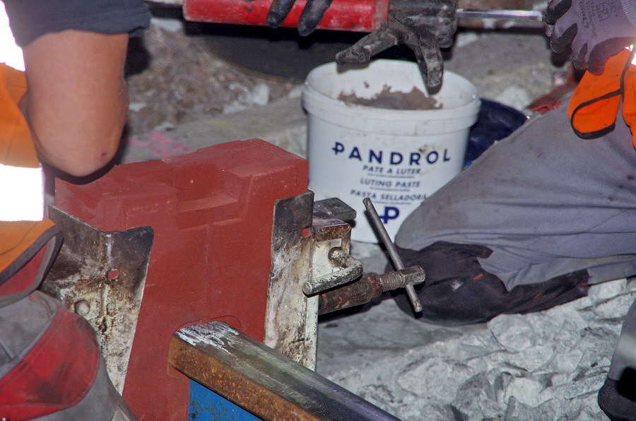

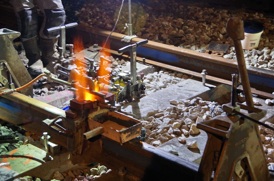

Messagepar Bruno37 » 29 Avr 2019 15:44

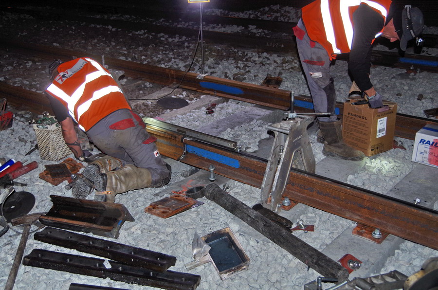

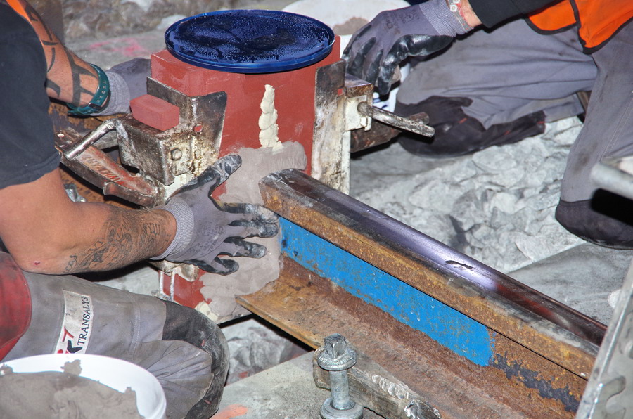

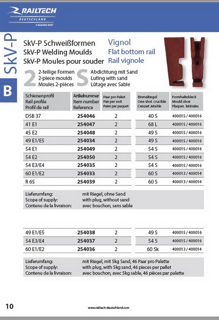

voici le catalogue de Railtech pour les moulles pour la Soudure Aluminothermique et la pâte a luter
https://www.pandrol-deutschland.com/dow ... ads/...pdf
https://www.pandrol-deutschland.com/pro ... sicht.html
A suivre :drunk:

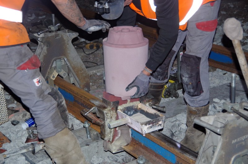

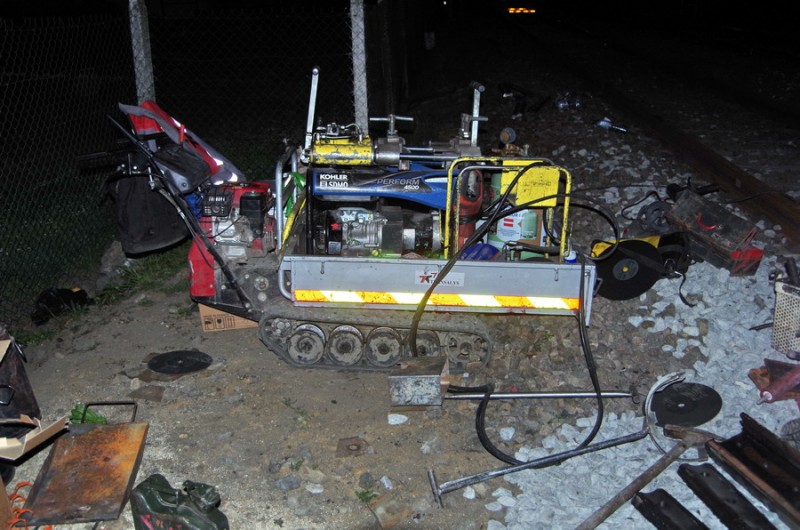

Messagepar Bruno37 » 30 Avr 2019 16:02

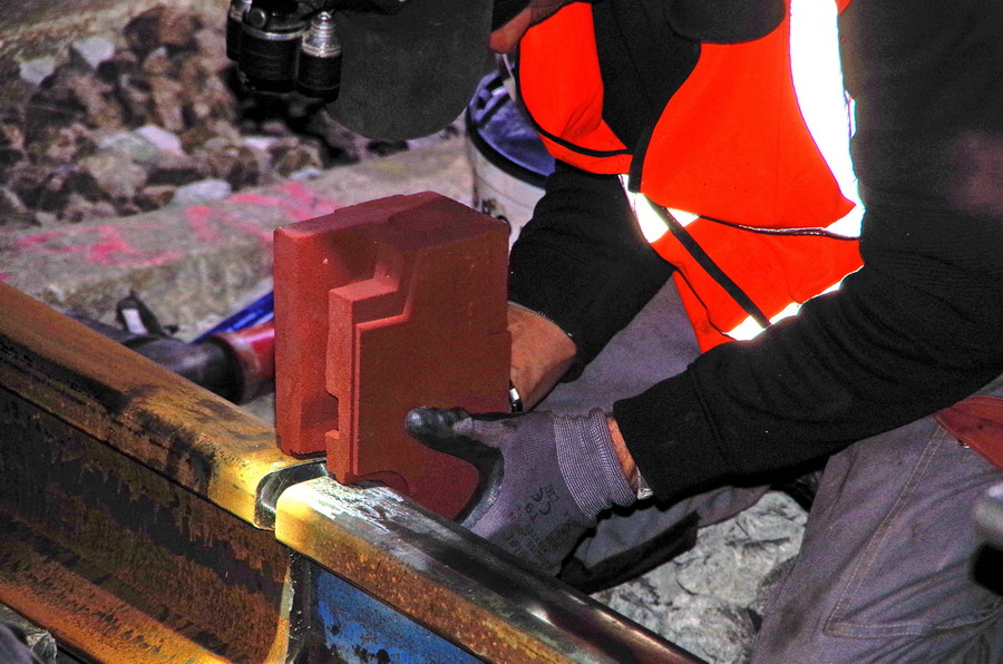

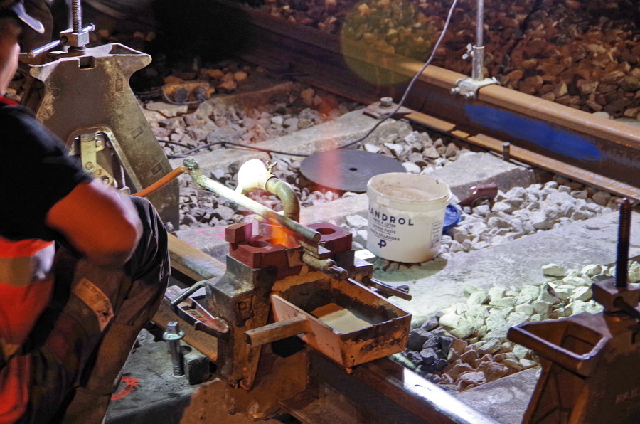

Je suis de retour :D pour la suite de la préparation pour une nouvelle Soudure Aluminothermique au PN 58 à Chauny nuit du 23 au 24-04-2019
par notre reporter Picard sur le terrain Gtr Lefèvre

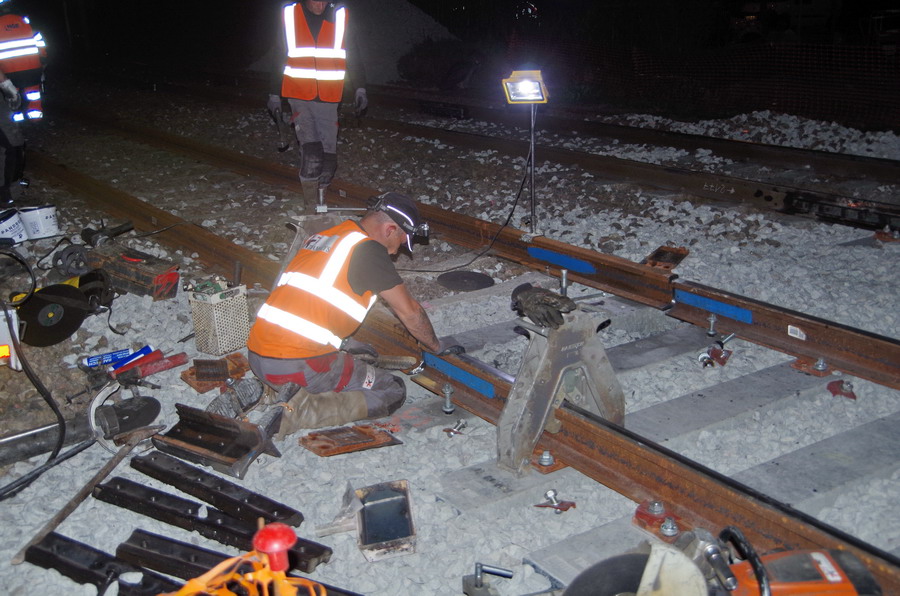

Messagepar Bruno37 » 30 Avr 2019 16:04

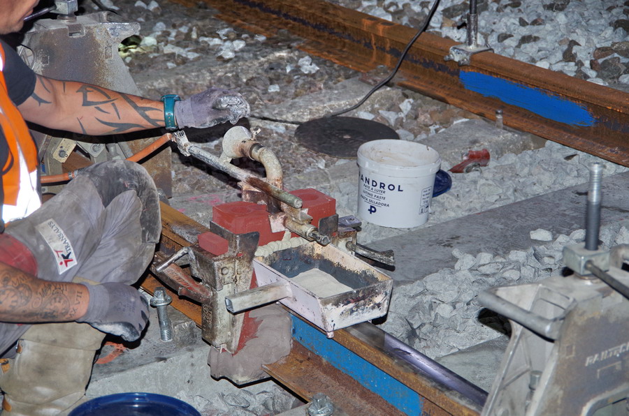

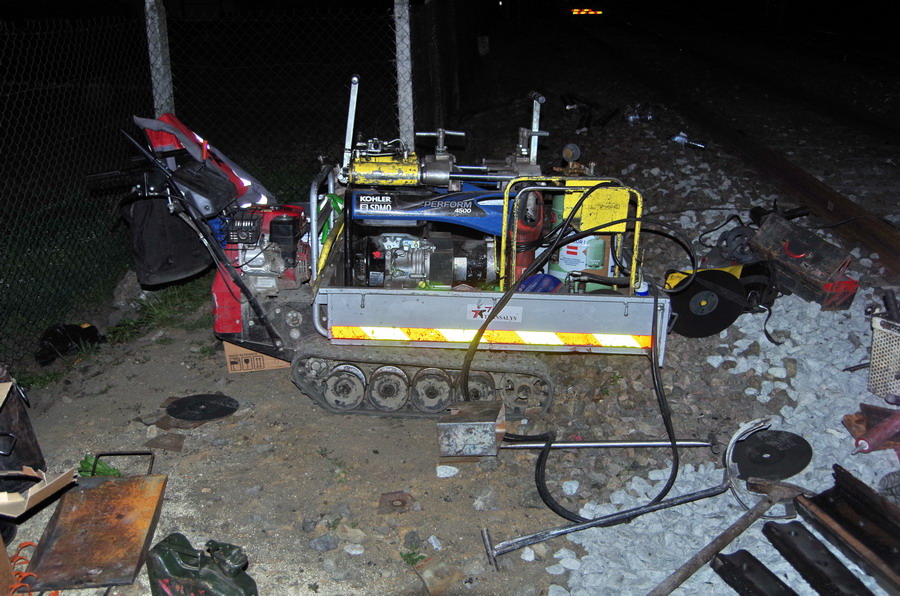

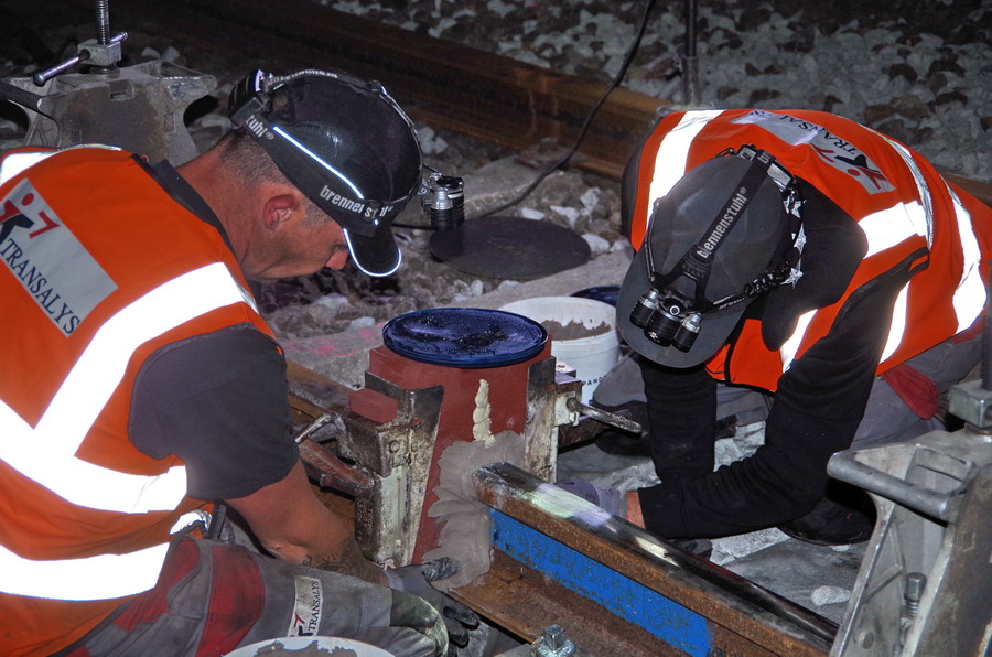

Messagepar Bruno37 » 30 Avr 2019 16:05

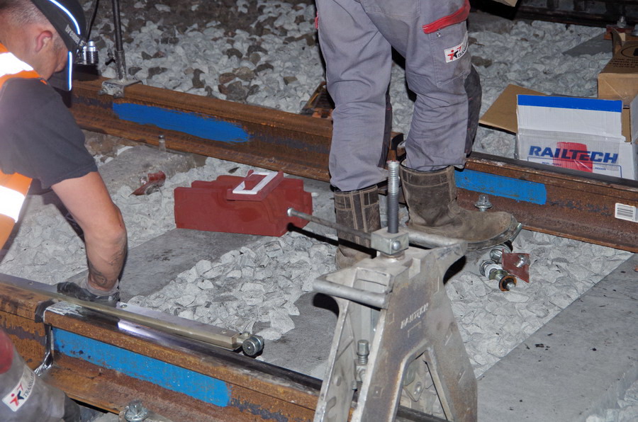

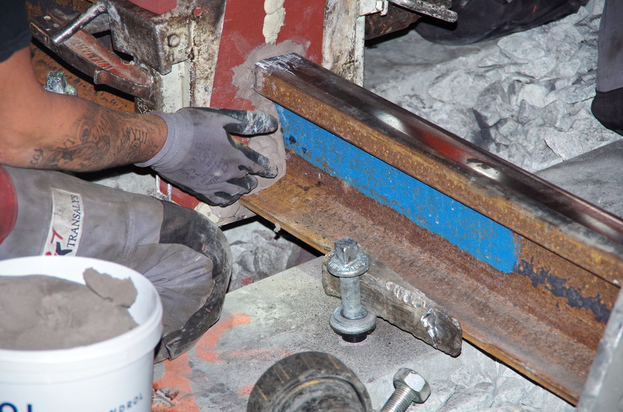

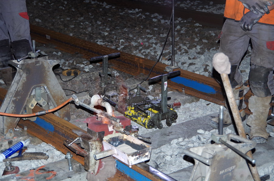

Messagepar Bruno37 » 30 Avr 2019 16:10

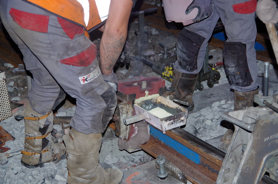

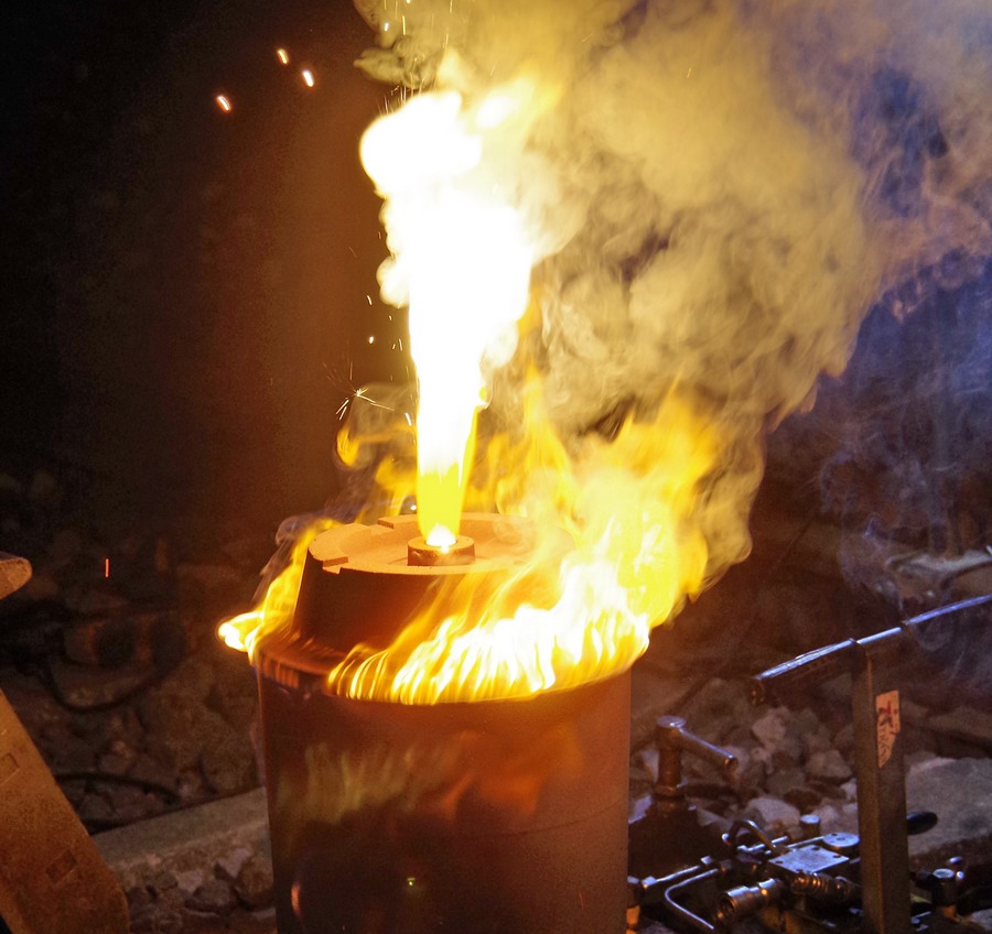

Messagepar Bruno37 » 30 Avr 2019 16:19

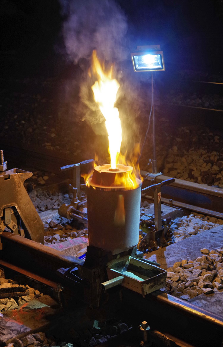

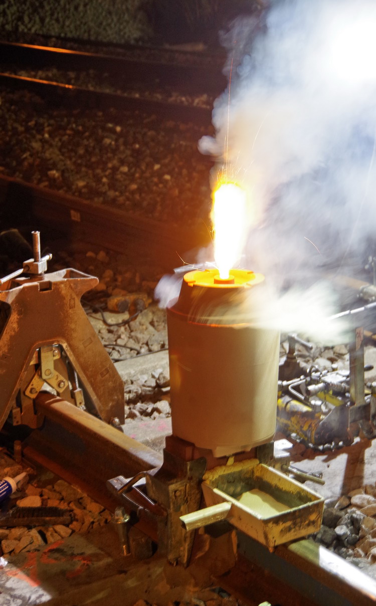

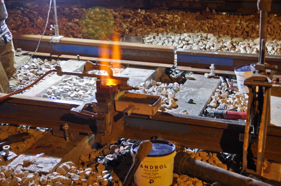

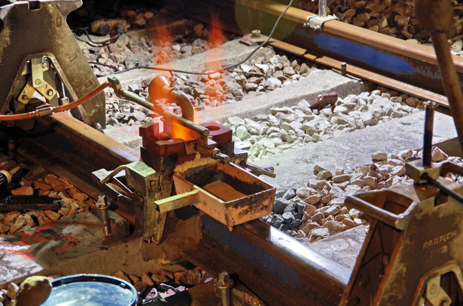

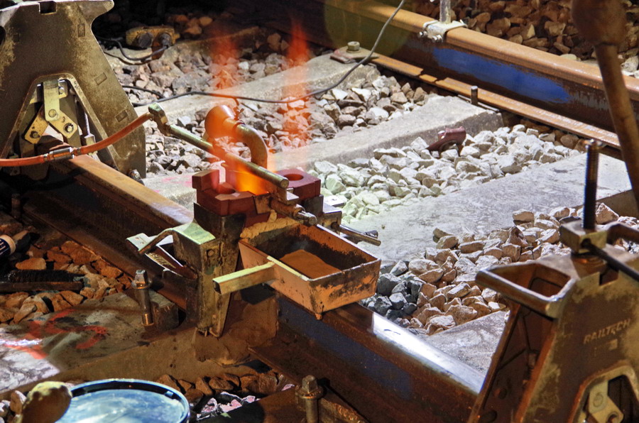

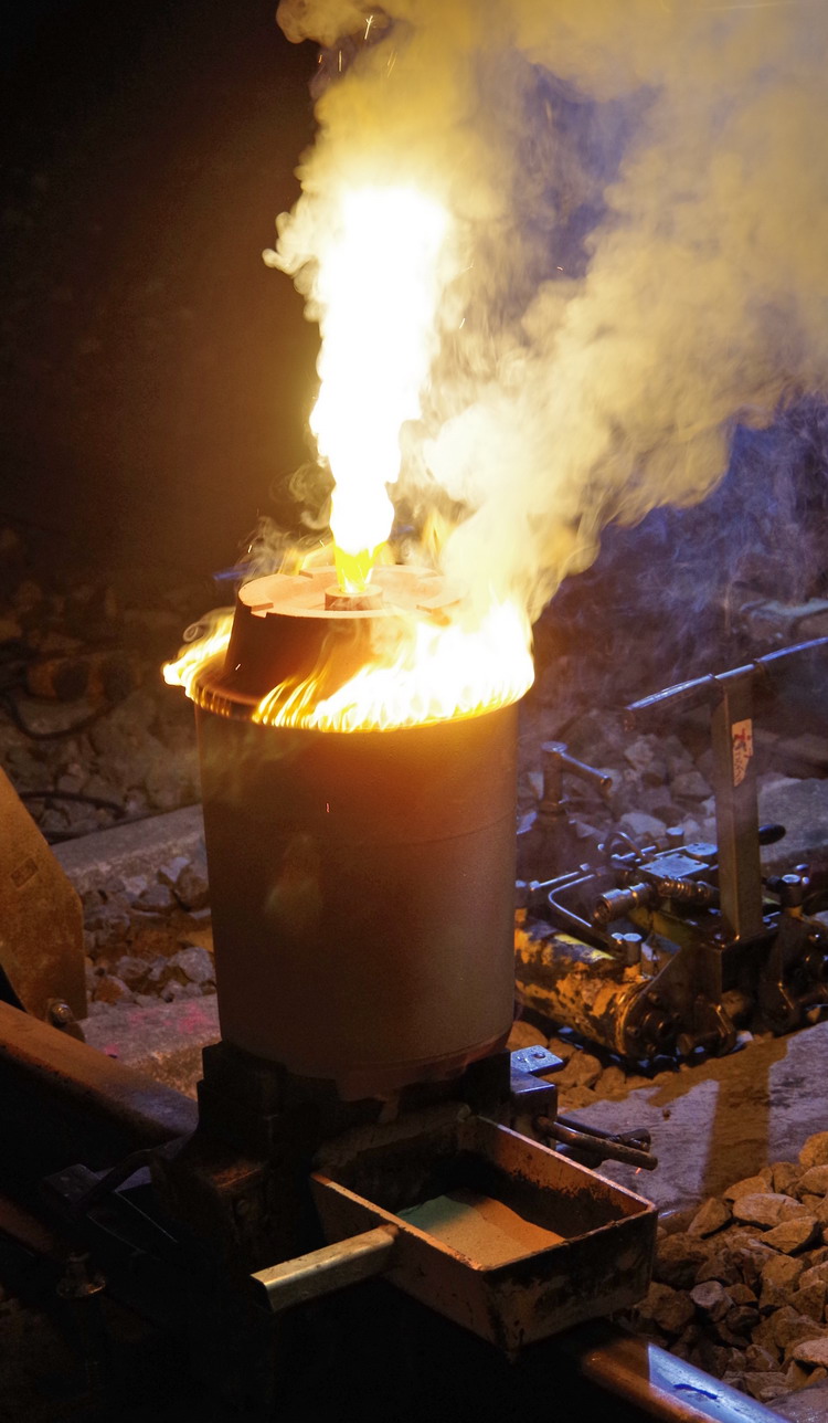

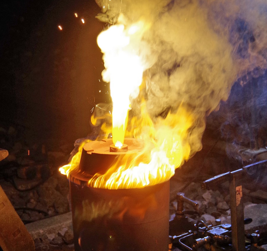

Allumage de la Soudure Aluminothermique de Rails le site de Railtech http://www.railtech.fr/fr/Allumage%20de ... de%20Rails
RAILTECH Welding & Equipment a développé et breveté un système d’allumage électrique des charges dédié à la soudure aluminothermique.
Le système d’allumage STARTWEL®, conçu pour garantir la constance et la fiabilité de l’allumage de la charge disposée dans le creuset,
est d’une extrême simplicité d’utilisation et permet de valoriser la technologie de la soudure aluminothermique.
Cette technologie STARTWEL® renforce la sécurité du personnel puisque l’allumage de la charge se fait via un démarreur thermique.
Grâce à son système de goupille, les démarreurs thermique sont inertes et peuvent être transportés sans aucune restriction particulière.

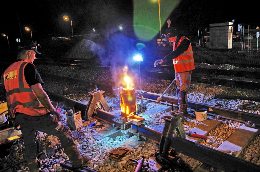

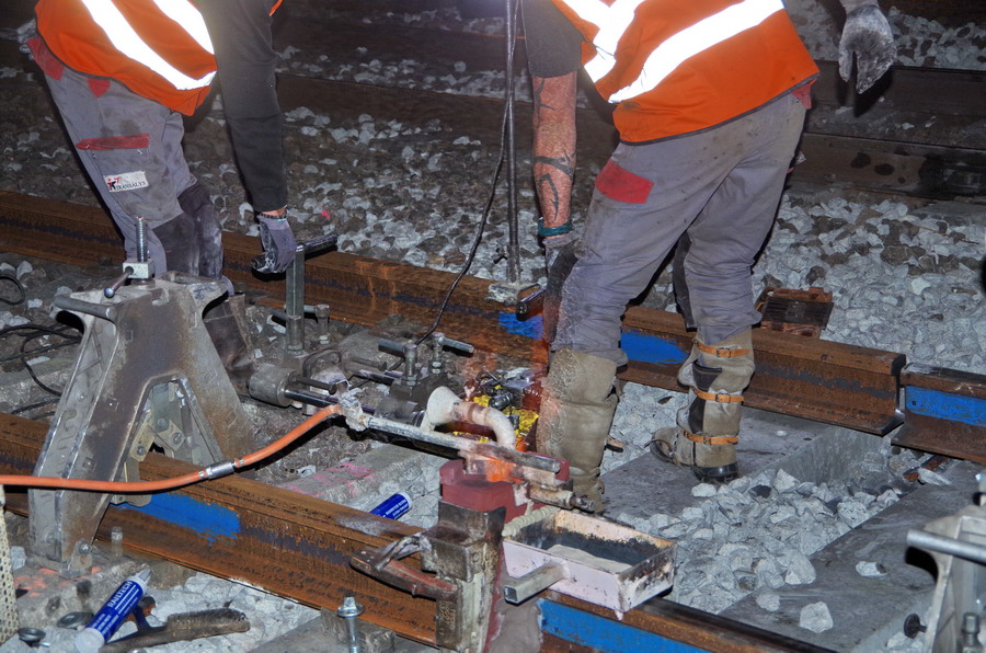

allumage de la charge disposée dans le creuset au PN 58 à Chauny nuit du 23 au 24-04-2019
Allumage de la Soudure Aluminothermique au PN 58 à Chauny nuit du 23 au 24-04-2019

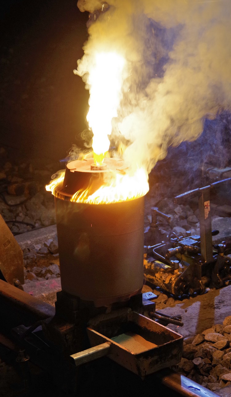

mise en route de la Soudure Aluminothermique au PN 58 à Chauny nuit du 23 au 24-04-2019

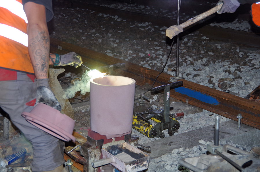

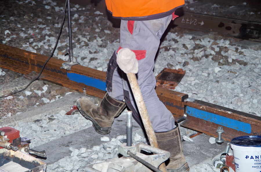

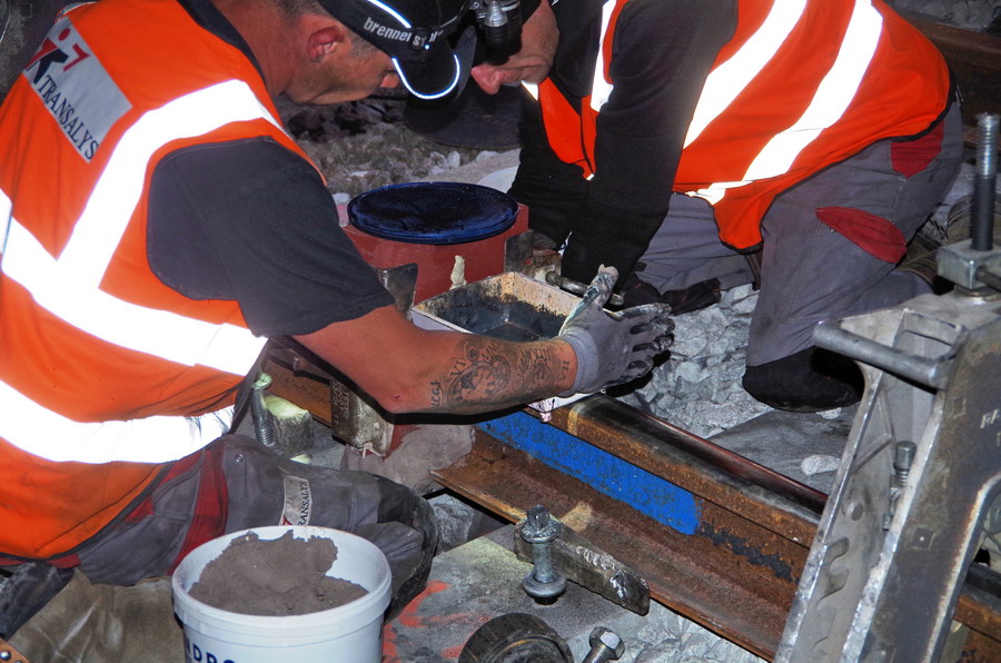

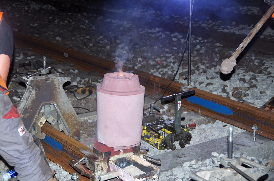

Messagepar Bruno37 » 30 Avr 2019 16:21
