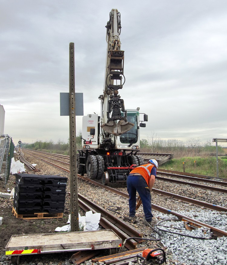

Atlas 1404 ZW n° 241Z301905 de Néoloc 3 travaux au niveau du PN n°44 à Flavy-le-Martel le 10-04-2018
Unac 22 TRR - H9A00129 - ETF travaux au niveau du PN n°44 à Flavy-le-Martel le 10-04-2018

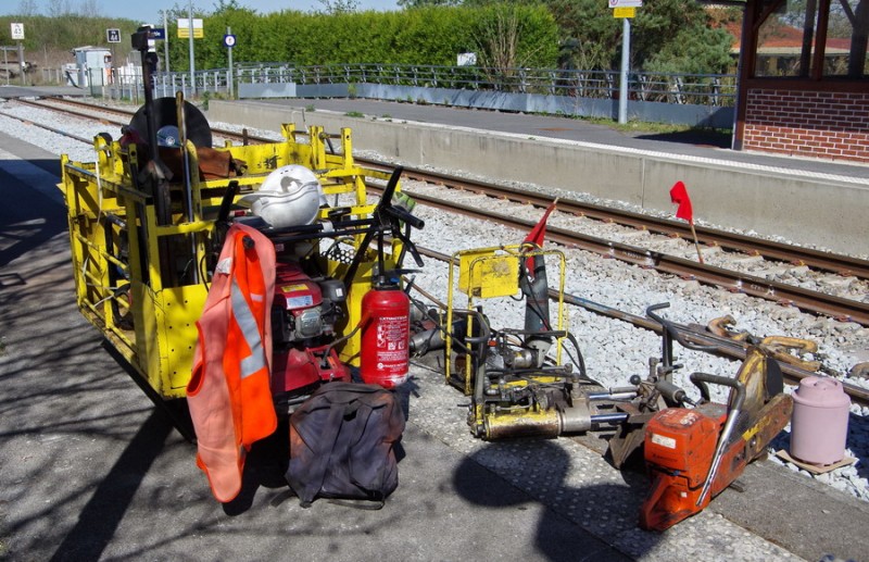

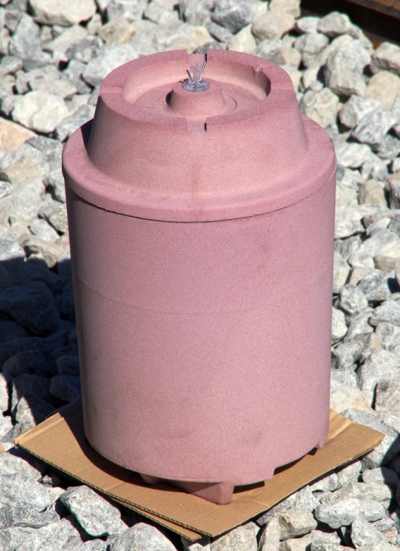

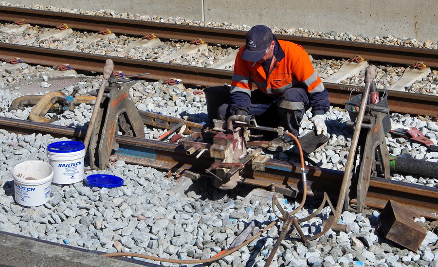

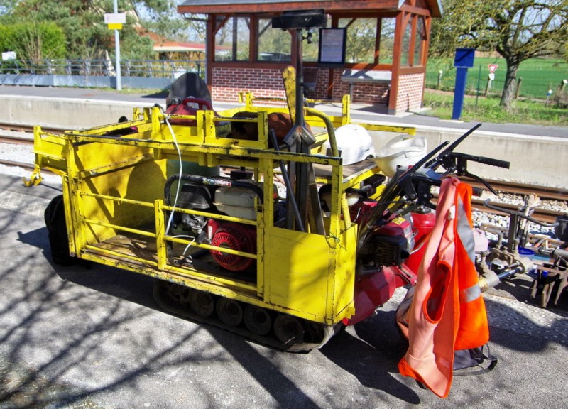

et maintenant une nouvelle journée avec le mercredi 11 avril 2018 en gare de Flavy-le-Martel
avec une séance de soudage aluminothermique
mise en place des Chevalet Railtech pour la séance de soudure aluminothermique en gare de Flavy-le-Martel
Chevalet Railtech série CR http://www.railtech.fr/fr/S%C3%A9rie%20CR
Les Chevalets de Réglage de la série CR permettent d’aligner au mieux les rails avant la réalisation d’une soudure aluminothermique.
Positionnés de part et d’autre de la soudure sur les 2èmes traverses, une paire de chevalets permet de régler précisément et sans effort le pointu, le tracé et le dévers des deux abouts de rail, afin que la soudure ait une géométrie parfaite
séance de soudage aluminothermique en gare Flavy-le-Martel le 11-04-2018

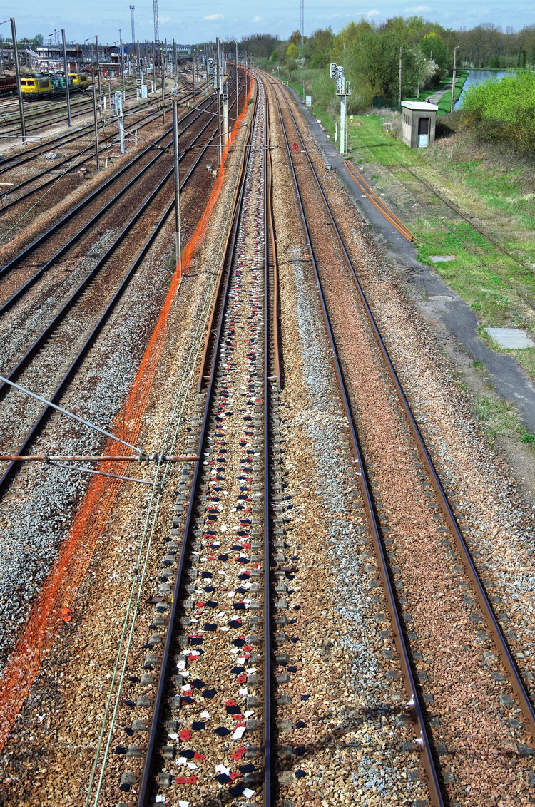

et quelques photos à Tergnier aussi le 11 avril 2018
avec la Pelle Rail route Hitachi ZX170 PRR - HCMLBA5ZA00030360 - C229 - Enco [RR7]
et de la vue du RVB de la passerelle à Tergnier
Hitachi ZX170 PRR - HCMLBA5ZA00030360 - C229 - Enco à Tergnier le 11-04-2018
vue de la passerelle à Tergnier le 11-04-2018
