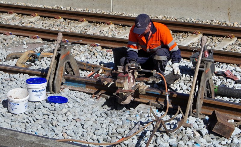

mise en place des Chevalet Railtech pour la séance de soudure aluminothermique en gare de Flavy-le-Martel
Chevalet Railtech série CR
http://www.railtech.fr/fr/S%C3%A9rie%20CRLes Chevalets de Réglage de la série CR permettent d’aligner au mieux les rails avant la réalisation d’une soudure aluminothermique.
Positionnés de part et d’autre de la soudure sur les 2èmes traverses, une paire de chevalets permet de régler précisément et sans effort le pointu, le tracé et le dévers des deux abouts de rail, afin que la soudure ait une géométrie parfaite

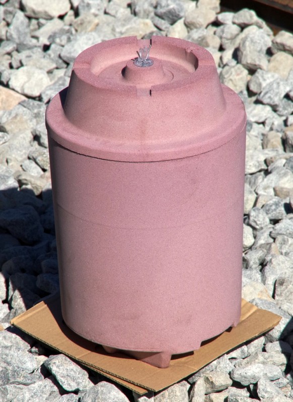

![2018-04-11 Flavy-le-Martel (1).jpg (243.41 Kio) Vu 1835 fois 2018-04-11 Flavy-le-Martel (1).jpg](./download/file.php?id=100155&t=1&sid=92266a365e03e1d988db349266d8b87e)
- séance de soudage aluminothermique en gare Flavy-le-Martel le 11-04-2018
![2018-04-11 Flavy-le-Martel (2).jpg (248.67 Kio) Vu 1835 fois 2018-04-11 Flavy-le-Martel (2).jpg](./download/file.php?id=100154&t=1&sid=92266a365e03e1d988db349266d8b87e)

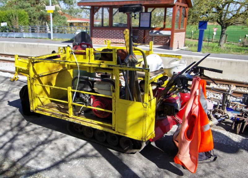

![2018-04-11 Flavy-le-Martel (3).jpg (254.06 Kio) Vu 1835 fois 2018-04-11 Flavy-le-Martel (3).jpg](./download/file.php?id=100153&t=1&sid=92266a365e03e1d988db349266d8b87e)

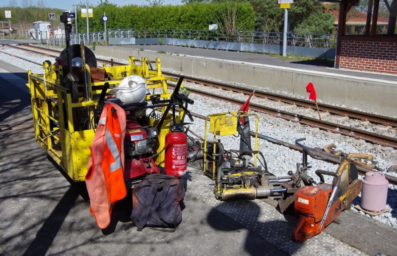

![2018-04-11 Flavy-le-Martel (4).jpg (240.51 Kio) Vu 1835 fois 2018-04-11 Flavy-le-Martel (4).jpg](./download/file.php?id=100152&t=1&sid=92266a365e03e1d988db349266d8b87e)
