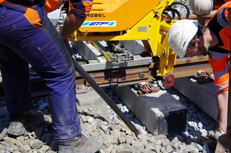

et maintenance une séance pour l‘insertion d‘étriers de fixation Fastclip de type FC avec une Clipseuse ROBEL
de type 34.01 d'ETF à la jonction des LRS avec des traverses béton monobloc et les anciennes rails avec des traverses
bi-blocs en béton armé formée de 2 blochets reliés par une entretoise métallique.
les LRS et les anciennes rails sont reliées avec des éclisses à 4 trous pour rails de profils différents
Clipseuse ROBEL de type 34.01 pour des travaux à Jussy le 08-05-2018

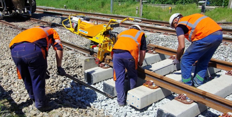

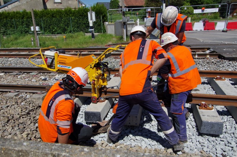

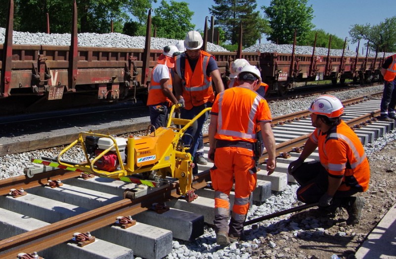

préparation de la Clipseuse ROBEL de type 34.01 d'ETF pour une séance de clipsage à la jonction des LRS et de l'ancienne
voie et mise en place d'éclisses à 4 trous pour rails de profils différents.

Pour l‘extraction et l‘insertion d‘étriers de fixation Fastclip de type FC Particulièrement adaptée pour les chantiers
pour lesquels une efficacité métrique élevée est requise.
-Appropriée pour les étriers de fixation de type Fastclip FC de Pandrol et devant être extraits ou insérés perpendiculairement
au tracé des rails
- Extraction ou insertion au moyen d‘un outil breveté
- Le basculement du processus de travail (clipsage/déclipsage)s‘effectue via une rotation rapide et simple de l‘outil. Pas de remplacement fastidieux du dispositif
- Système hydraulique compact puissant et précis
- Clipsage déclenché par un bouton sur la poignée
- Une vue d‘ensemble optimale du périmètre de travail
- Centre de gravité favorable et poids réduit
- Guidon ergonomique réglable en hauteur
- Chariot transbordeur pour écartement de voie de 1435 mm
La clipseuse peut être utilisée sur tout type de voie ferroviaires, aussi bien pour les nouvelles constructions que pour les travaux de maintenance ou de démontage. Mêmes les clips très rouillés peuvent être expulsés avec cette machine puissante. La version avec le dispositif de levage de rail permet de lever des traverses basses afin d’aligner le clip avant de clipser.
séance de clipsage à la jonction des LRS et de l'anciennevoie avec la Clipseuse ROBEL de type 34.01
Messagepar Bruno37 » 10 Mai 2018 16:39
Messagepar Bruno37 » 10 Mai 2018 16:41
Messagepar Bruno37 » 10 Mai 2018 16:43

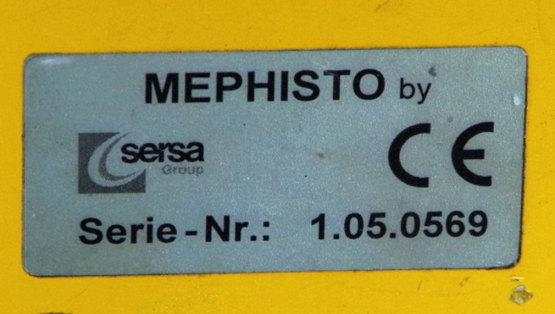

et maintenant utilisation d'un Laser mètre enregistreur MEPHISTO série n°1.05.0569 Cemafer Laser
http://www.geismar.com/fr/mesure-electr ... histo.html
Chariot monorail intégrant les dernières technologies de mesure laser et de calcul
• Mesure :
- de la position de la voie (point fixe, point bas)
- du gabarit de la voie
- des engagements dans le gabarit
- de la position des réceptions (bordures de quai, murs)
- des courbures de ponts
- de la position des caténaires
- de la position des bordures de la plateforme de voie
- de la distance entre les voies
• Vérifications de l’état des chantiers (gabarits, distances entre les voies)
• Facilement programmable avec son interface conviviale
• Portée jusqu'à 30 m sur 300°
• Précision millimétrique
• Laser classe II inoffensif
• Traçabilité possible grâce au transfert et à l’exploitation des valeurs sur PC avec tableur
• Facile à transporter (pliable) et à monter avec sa mallette dédiée
. Masse : 12,5 kg
et voilà un PDF sur un mémoire de soutenance de diplôme d'ingénieur INSA spécialité topographie avec chariot de mesures laser
http://eprints2.insa-strasbourg.fr/918/ ... t_de_m.pdf
Laser mètre enregistreur MEPHISTO série n°1.05.0569 Cemafer Laser à Jussy le 08-05-2018
